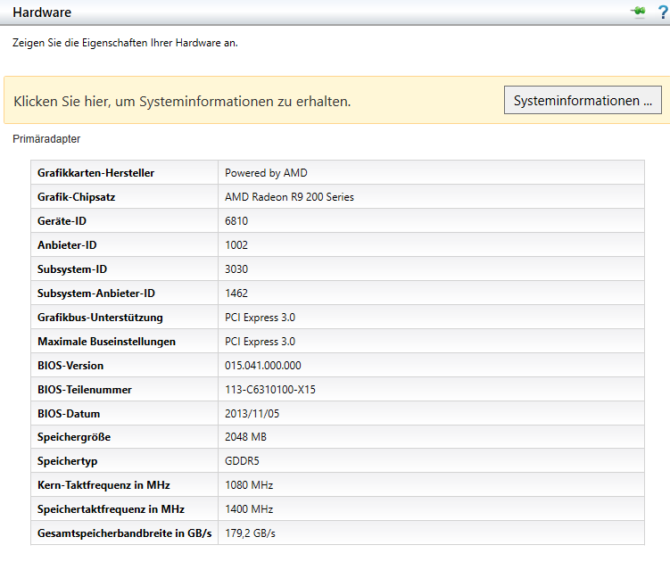

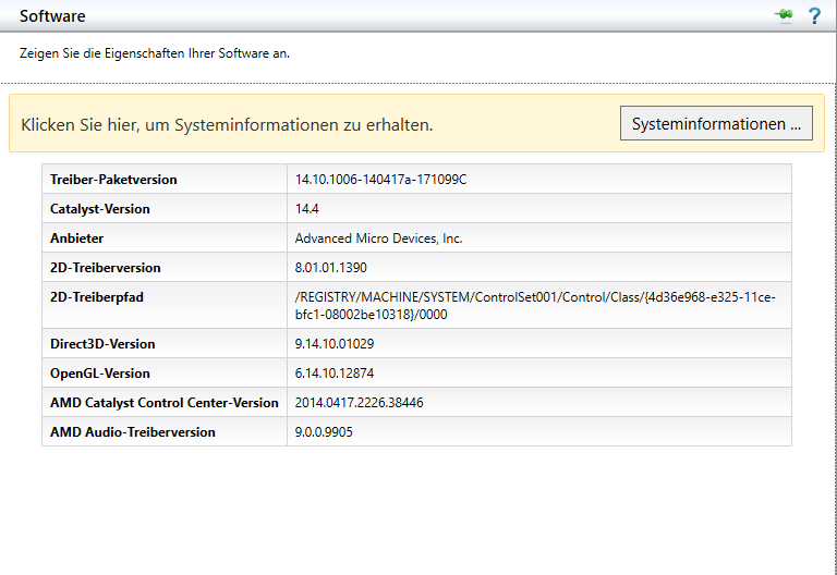

Das klingt eher danach, als wäre der AMD Treiber nicht richtig installiert.
Du kannst mal zwei Screenshots vom CCC machen, dort ganz unten Informationen / Hardware und Informationen / Software.
hier:
Das sieht alles korrekt aus, läuft die 270 denn bei anderen Spielen?

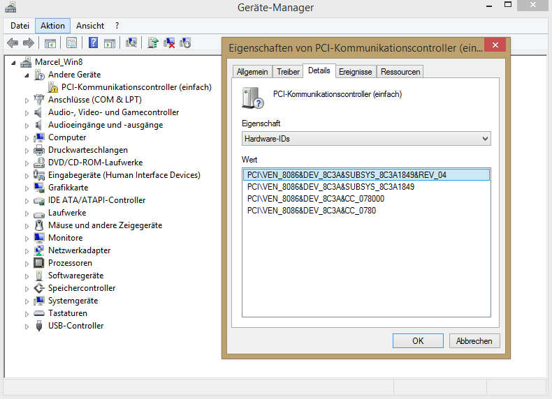

Und das die Intel GPU als unbekanntes Gerät im Gerätemanager erscheint, das ist auch nicht so dolle. Entweder installierst Du auch die Intel Treiber oder Du deaktivierst die Intel iGPU im Bios.
Hab den Inteltreiber geladen, aber da kommt, das System erfüllt nicht die Mindesvorrausetzungen.
Vielleicht ist es doch ein anderes Gerät?
Hardware ID:
PCI\VEN_8086&DEV_8C3A&SUBSYS_8C3A1849&REV_04
Werds in einem anderen Spiel mal versuchen.
Deaktivieren kann ich die Intel GF im UEFI nicht, zumindest hab ich nichts gefunden.
Dann solltest Du erst einmal ordentlich den Rechner installieren. Das ist eine Intel Komponente. Besorge Dir mal den passenden Intel Chipsatztreiber für Dein Mainboard.
Die VendorID gehört zum Intel Management Engine Interface.
hm ich weiß nur echt nicht was das sein soll. Habe eben mal das Intel® Utility für die Treiberaktualisierung ausgeführt, das hat gemeint alle Treiber sind aktuell.
Auf die Herstellerseite des Board gehen und den MEI Treiber runterladen und installieren.
Ok das hat geklappt, Danke Jungs.

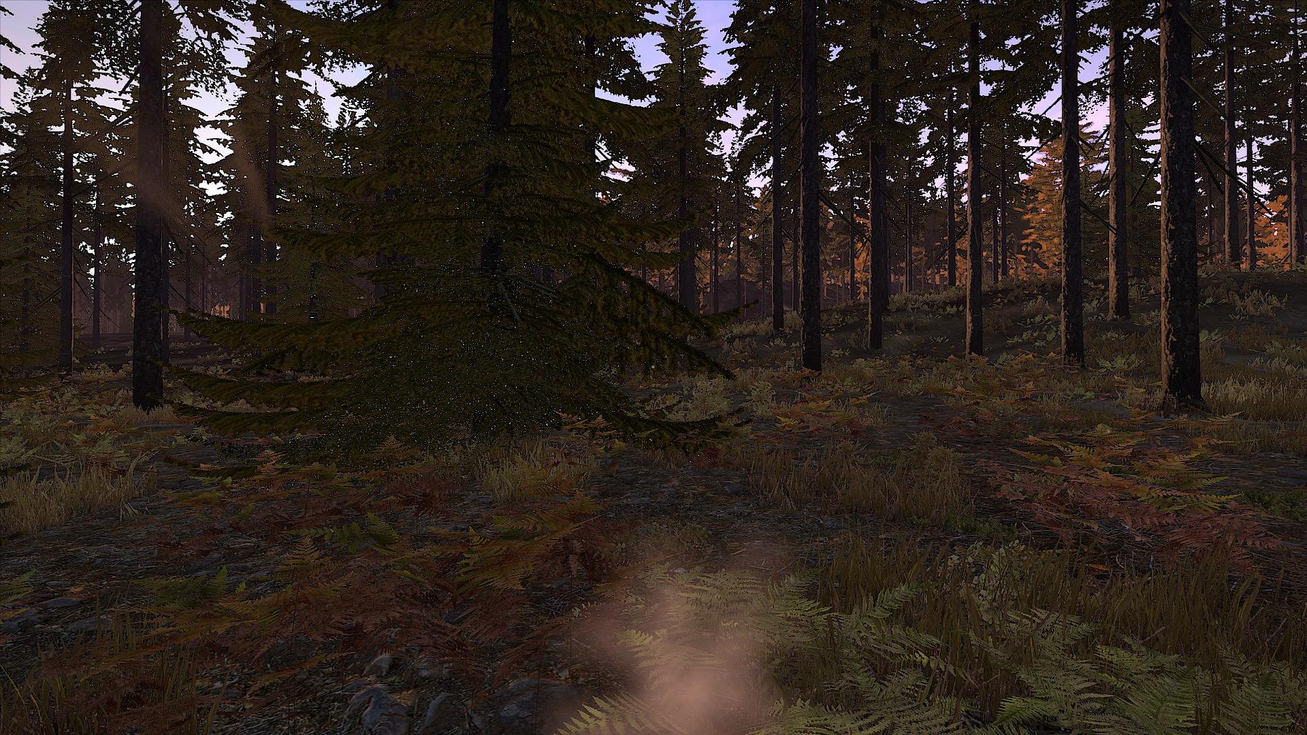

Ok jetzt nach vielen hin und her hat auch das geklappt. Allerdings hab ich immernoch ein Problem und zwar sind die Bäume kaputt in Dayz, jedoch nur wenn ich mich in eine bestimmte Richtung gedreht habe. Drehe ich mich weiter, dann sieht wieder alles normal aus.
Siehe hier:
