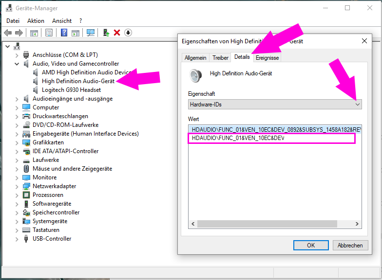

was für ein Notebook hast du (Modell) und welche Soundkarte?
Gehe dazu in den Gerätemanager und gib mir mal deine Hardware-ID:
