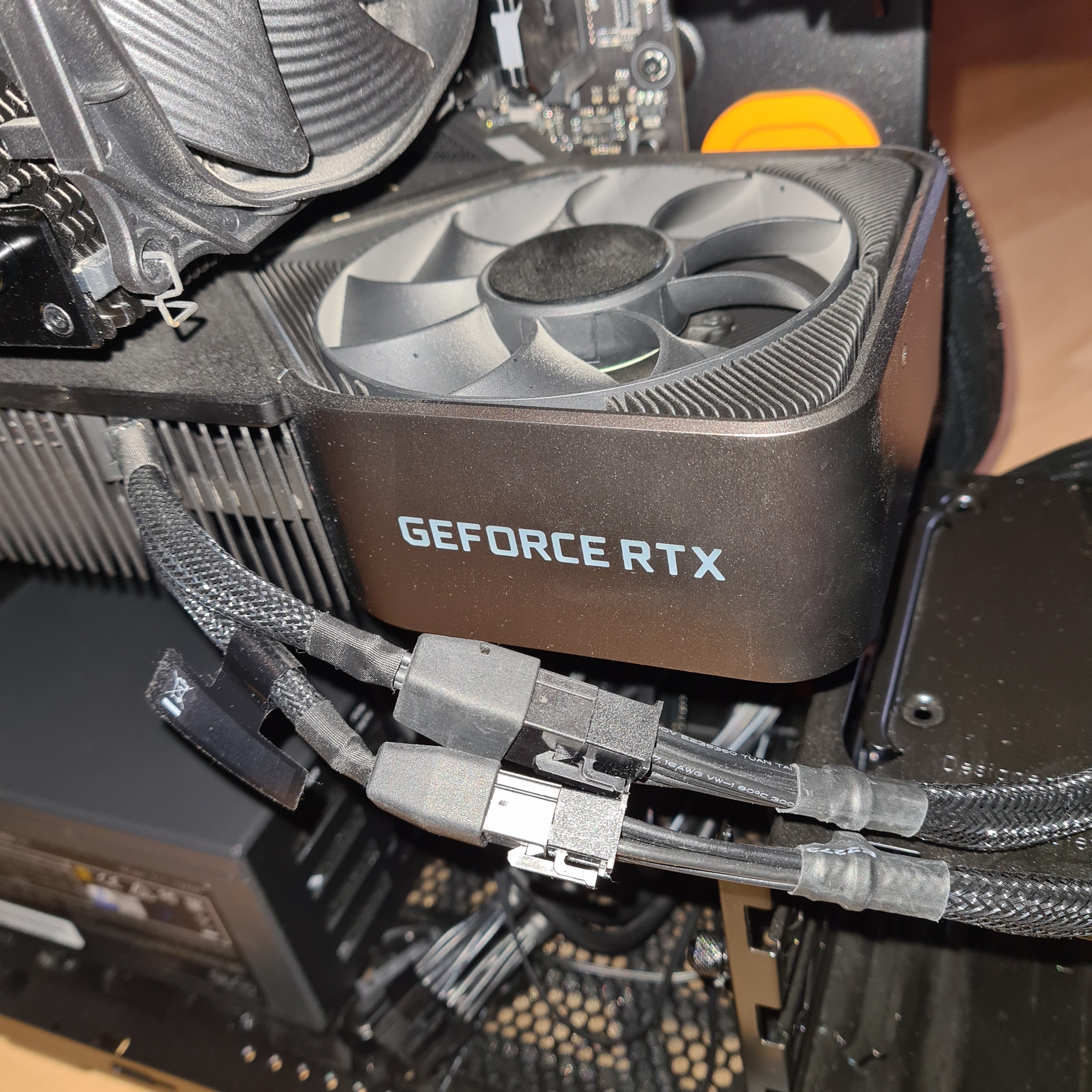

Ist die Grafikkarte übertaktet?
Wie genau ist die Geforce mit dem Netzteil verkabelt?
Übertaktet ist sie nicht, handelt sich um eine orginale fe
Angeschlossen ist es (siehe Bild )

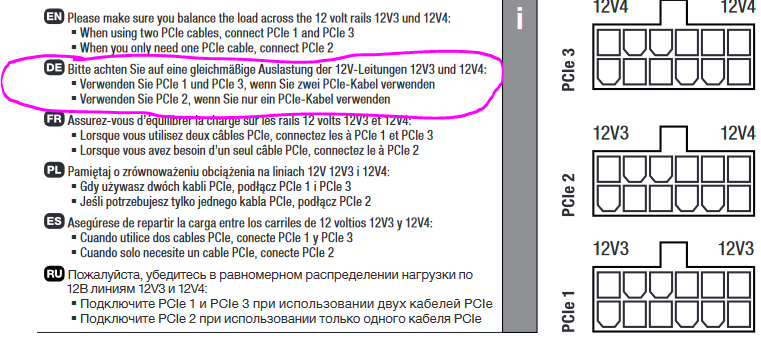

Aber immerhin am hierfür vorgesehenen PCIe2, welcher an Rail 12V3 und 12V4 hängt.
Versuchs mal mit zwei separaten Kabel, jeweils ein Kabel an PCIe1 und PCIe3.

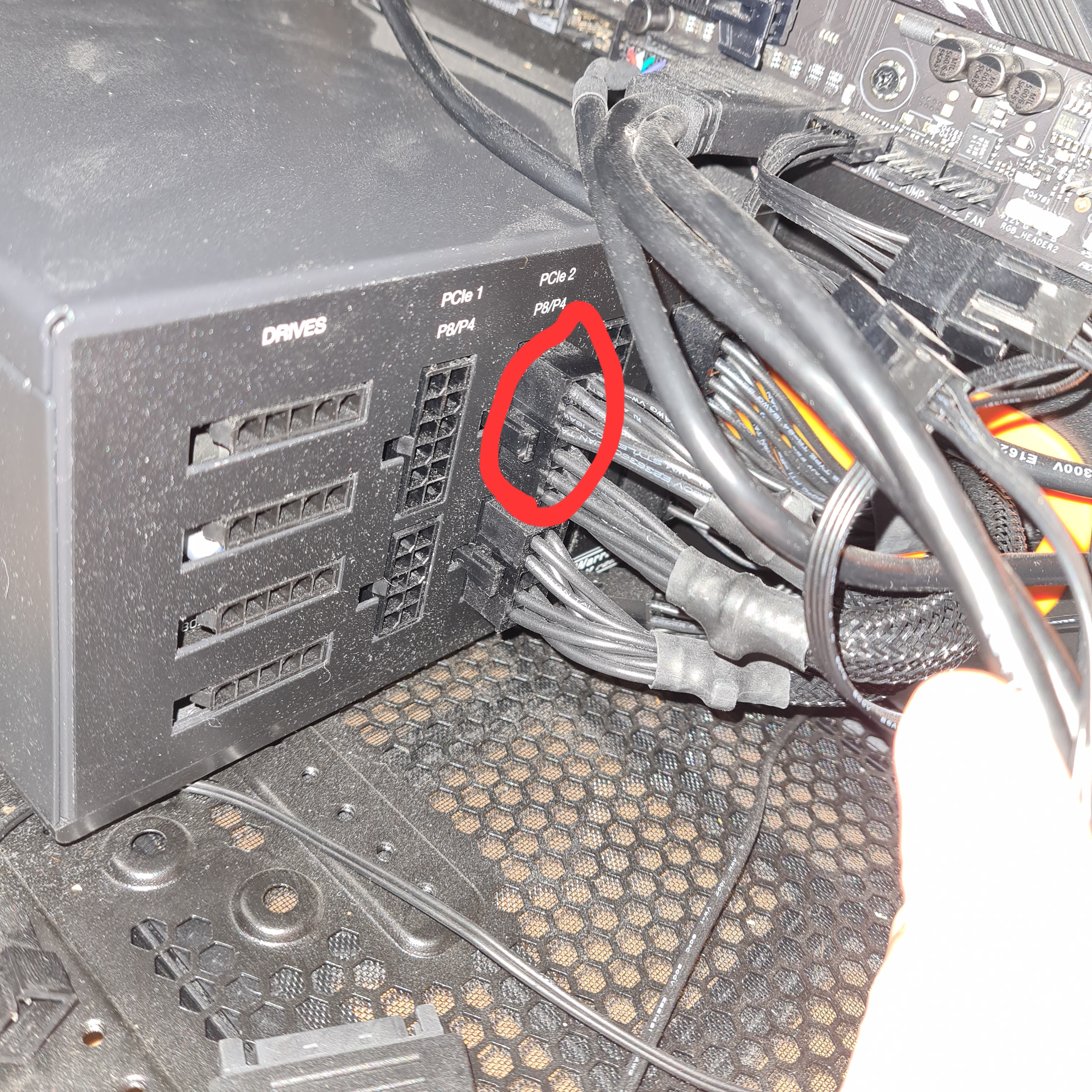

Ich hab an der Graka nur zwei buchsen und momentan ein doppelkabel vom Netzteil weggehend
Das system lief jetzt auch 2 jahre lang ohne Probleme

Greif das lieber mit zwei Kabel ab statt dem Doppelkabel an PCIe2
und geh mit zwei separaten Kabel an PCIe1 und PCIe3.
Du brauchst hierfür ja keine neuen Kabel zu kaufen.
