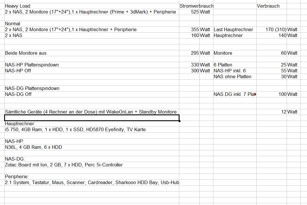

Hej Leute...
hab heute mal ein ehrgeiziges Projekt gestartet... alles an eine Dose gehangen und einen handelsüblichen Zähler vorgeschaltet. Die Ergebnisse seht ihr im Anhang:
Ich weiss nicht was ich dazu sagen soll... meine "alte" PS3 (80Gb) mit meinem "alten" 40" TV (ca 3 Jahre alt) verbrauchen 350 Watt...
Was sagt ihr dazu?!
Muss ich mir eigentlich sorgen machen das da irgendwas überlastet wird?! Es sind nicht die neusten Stromleitungen (ca 20 Jahre alt).
Im großen und ganzen bin ich sehr zufrieden.. gerade mit dem Standbywert, da ich die meiste Zeit des Tages die Geräte eh nicht am laufen habe.

Überlastung, nein. Der einzige den's juckt ist derjenige, der den Strom bezahlen muss. Und ev. ist die abgesonderte Hitze im Sommer auch nicht so toll.
Solange du mal staubsaugst oder dir die Haare föhnst und deine Stromleitungen das mitmachen, musst du dir bei Unterhaltungselektronik keine Sorgen machen.
Was soll man noch weiter dazu sagen?
Ne das sollt schon passen. Bei mir im Haus packen alle Dosen min 3000W, und das ist auch nicht das jüngste.
2000Watt sind Problemlos möglich auf jeder Stromleitung ! (wenn es nicht die Verzweigung einer Verzweigung einer Verzweigung ist)
(230V*16A=3680W) soviel bekommst du im normalfall aus einer dose, ohne das dir die sicherung putt geht
Pro Leitung - Nicht pro Dose. Da muss man schon vorsichtig sein. Wenn noch die Deckenlampe an der selben Leitung hängt, wird es knapp.

oh man.. echt?! Warum wird dann beim Ofen/herd immer starkstrom verlegt... geht da soviel durch?!

Alles in Ordnung würde ich sagen, Standby kann sich wirklich sehen lassen! um den Verbrauch unter Volllast etwas zu senken könntest du dich noch ans Undervolting machen, wenn nicht schon geschehen.

Starkstrom beim Ofen is ganz einfach. Ein Ofen zieht viel mehr Ampere und läuft mit denke ich 4xxV.
