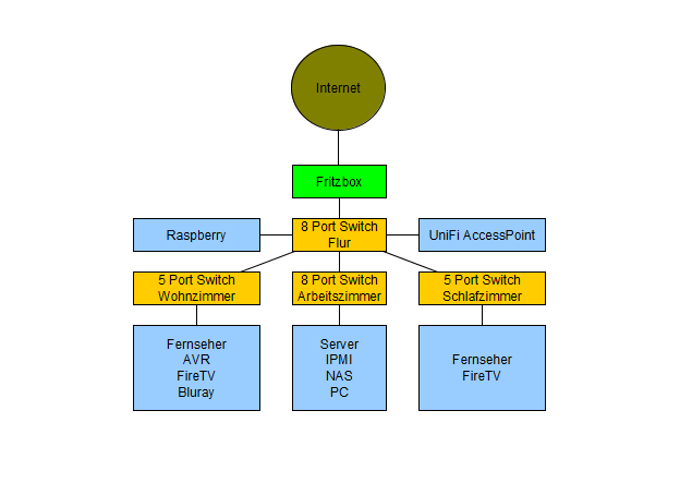

Aus technischer Sicht macht es auf jedenfall keinen Sinn sich auf einen Router mit 8 Ports zu fixieren. Ein an den Router angeschlossener Switch erhöht auch die Latency nicht. Heutige Switche arbeiten relativ Ping-neutral. Auch bei Switch Kaskadierungen sollte wenn alles in Ordnung ist der Ping bei <1ms bleiben im LAN.
Ein Beispiel aus meinem Netzwerk. Da ich zur Miete Wohne war eine Struktuierte Verkabelung mit auf einem Punkt zusammenlaufenden Kabeln nicht möglich. Deswegen musste ich das wie folgt Lösen.
Egal von welchem Endpunkt ich wohin Daten übertrage. Die Bandbreite liegt immer bei max 1Gbit und der Ping bei unter 1ms.
