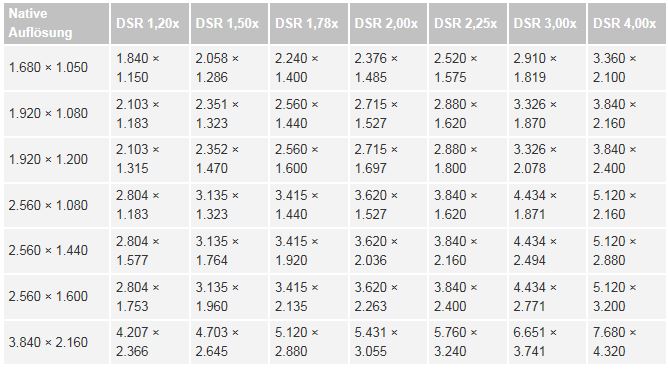

3440x1440 x 1.6 = 4351x1822simsim86 schrieb:hallo,
ist 3440x1440 x1.6 supersample 5504x2304?
3840x1440 x 1.6 = 4857x1822
Der Multiplikator gilt für die Pixelanzahl, heißt Breite und Höhe werden mit Wurzel(Multiplikator) Multipliziert.

Mag sein, mein Beitrag war allerdings keine Meinung sondern Fakt.simsim86 schrieb:anscheinend gehen da die meinungen auseinander wie das berechnet wird.
aber ist gibt anscheinend einen unterschied zwischen ss in den nvidia einstellungen und ss einstellungen im spiel. habe es gerade getestet. bekomme mit 1.78 dsr ss ~105fps und mit 1.6 ss im spiel gerade mal 65fps.S.Kara schrieb:Mag sein, mein Beitrag war allerdings keine Meinung sondern Fakt.![]()
edit:
habe mich geirrt, es war 1.5 (4213x1764) also knapp unter 4k. habs jetzt nochmal mit 1.78(knapp über 4k) und komme auf 85fps.
also supersampling im spiel ist definitiv was anderes als dsr ss in den nvidia einstellungen.
