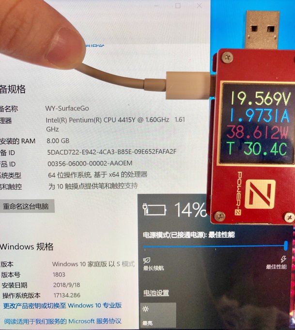

Aber da du nicht der erste bist, der das getestet oder gefragt hat: die Surface können mit max. 39 Watt geladen werden. Bzw. sie ziehen maximal 39 Watt - egal ob mit nem 50 Watt oder 5.000 Watt Ladegerät und egal ob über USB-C PD oder Surface Connect.

Im Bild ist das Go, dass trotz potenterem Netzteil nur max 38,6 Watt, sprich 39 Watt zieht.
Das offizielle Go Netzteil ist ja irgendwie für 24 Watt ausgelegt. Die größeren Netzteile (40+,102, 127 Watt usw.) sind für die Surface Pro, Surface Book - aber eben auch kompatibel zu allen anderen (darunter).
Nur die Ladeelektronik der einzelnen Geräte regelt irgendwann ab und verbraucht nur maximal x Watt für Betrieb oder Ladung. Die Richtung ist ja so, dass das Gerät bestimmt, wieviel Watt es vom Netzteil entgegen nimmt. Das ist so wie bei Lautsprechern - Lautsprecher haben nicht so und so viel Watt, sondern sie verbrauchen unter gewissen Umständen x Watt seitens der Endstufe. Daher kannst du mit einem starken Netzteil nicht mehr Saft (quasi mit Gewalt) in das Gerät reinpressen als es laut Ladeelektronik annimmt.
