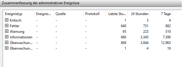

Was sagt das Ereignisprotokoll von Windows?
Da es jeden Tag nur einmal auftritt, gibt es regelmäßigkeiten oder zusammenhänge?
Hier ein Screenshot.
Beschreibung: Das System wurde neu gestartet, ohne dass es zuvor ordnungsgemäß heruntergefahren wurde.Das stimmt, da ich die Resettaste gedrückt habe.
Edit: Bei Warnungen sehe ich zwei Fehler in den letzetn 24 Stunden. Hier steht Der Desktopfenster-Manager-Prozess wurde beendet. (Prozessexitcode: 0xe0464645, Neustartzähler: 2, ID des primären Anzeigegeräts: NVIDIA GeForce RTX 2070 SUPER).
Könnte es daran liegen?

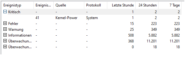

Ich würde das Problem mit dem Zeitstempel identifizeieren und schauen was die Fehlermeldung bedeutet.
Ja, das Problem ist ja erst 2x aufgetreten und die Zeiten kommen hin, habe sie aber nicht aufgeschrieben. Vielleicht kann ich mir die Zeiten einfach aufschreiben, wenn das Problem auftritt und kann dann anhand der Zeitstempel eingrenzen.
Das Problem ist gerade wieder aufgetreten. Diesmal habe ich versucht ein Spiel zu starten. Das ging auch und als das Spiel anfängt, hängt er sich auf. Ich kann diesmal Ereignis 14 - nvlddmkm identifizieren. Dort steht:
Die Beschreibung für die Ereignis-ID "14" aus der Quelle "nvlddmkm" wurde nicht gefunden. Entweder ist die Komponente, die dieses Ereignis auslöst, nicht auf dem lokalen Computer installiert, oder die Installation ist beschädigt. Sie können die Komponente auf dem lokalen Computer installieren oder reparieren.
Falls das Ereignis auf einem anderen Computer aufgetreten ist, mussten die Anzeigeinformationen mit dem Ereignis gespeichert werden.
Die folgenden Informationen wurden mit dem Ereignis gespeichert:
\Device\Video3
0cec(3098) 00000000 00000000
Die Nachrichtenressource ist vorhanden, die Nachricht wurde in der Nachrichtentabelle jedoch nicht gefunden
Könnte dies zu den Abstürzen führen? Vielleicht ist es die Grafikkarte oder der Grafikkartentreiber?
Ist es normal, dass da so viele Fehler und Warnungen stattfinden?
