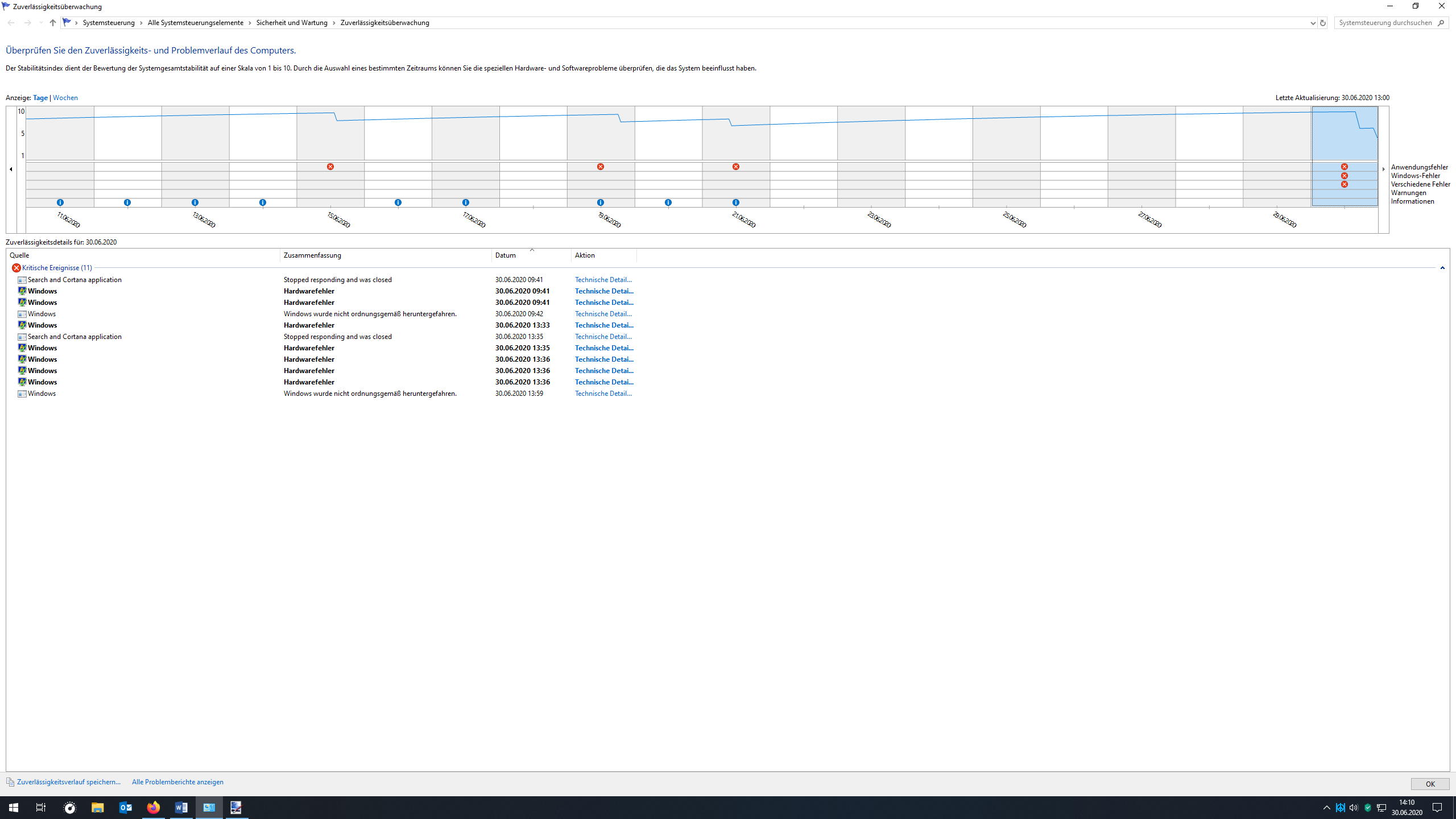

Ich habe seit ein paar Wochen das Problem das mein System in unregelmäßigen Abständen abstürzt. Es passiert immer dann, wenn ich im Firefox eine Tab offen habe und eine zweite Tab mit einem YouTube Video öffne. Es ist auch schon passiert, wenn ich nur YouTube offen habe. Beim Zocken ist es bisher noch zu keinem Absturz gekommen, Temperaturen sind alle im absolut grünen Bereich.

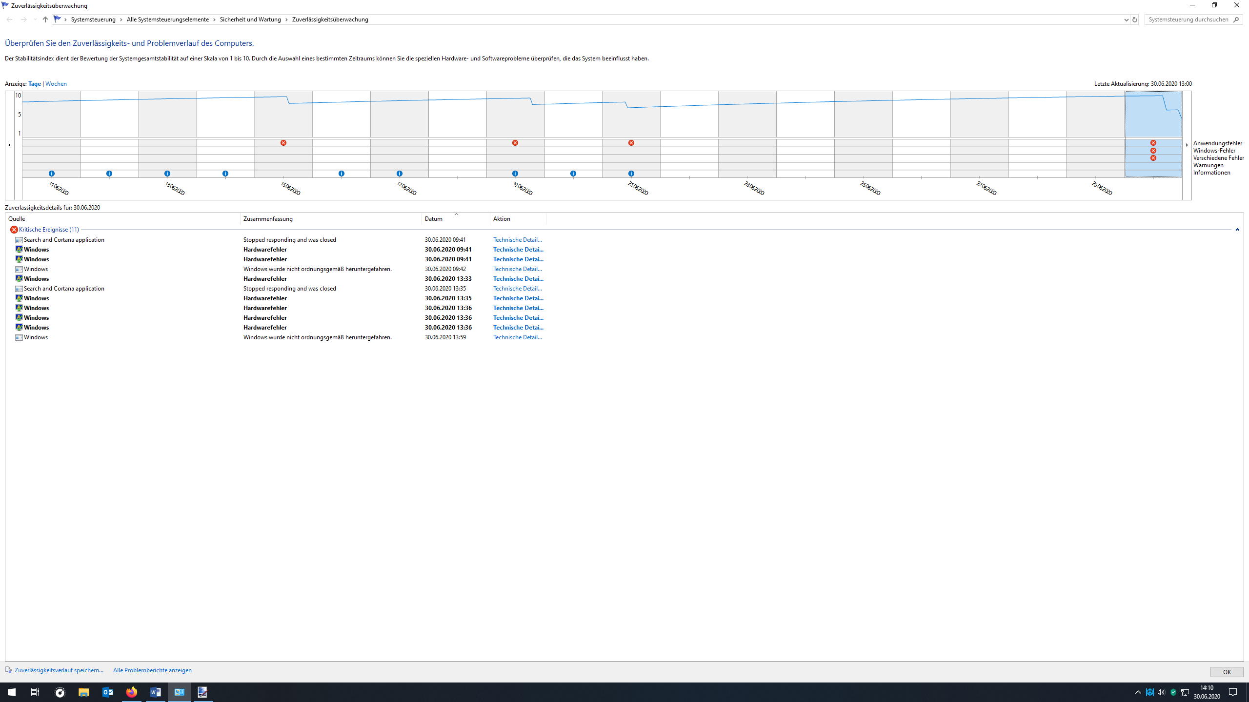

Die Abstürze sehen wie folgt aus: das System reagiert nur noch stark verzögert auf Mausklicks oder Tastenbefehle, es dauert ewige bis ich den Taskmanager öffnen kann. YouTube läuft im Hintergrund weiter, der Sound setzt schon mal aus bzw. es kommt zu einer Soundschleife (brummen). Es hilft nur noch ein Reset. Im Zuverlässigkeitsverlauf steht folgendes.
Problemsignatur
Problemereignisame: LiveKernelEvent
Code: 141
Parameter 1: ffffdd83db1821f0
Parameter 2: fffff80351f22610
Parameter 3: 0
Parameter 4: 458
Betriebssystemversion: 10_0_18362
Service Pack: 0_0
Produkt: 768_1
Betriebsystemversion: 10.0.18362.2.0.0.768.101
Gebietsschema-ID: 1031
Problemsignatur
Code: 141
Parameter 1: ffffdd83daac3010
Parameter 3: 0
Parameter 4: 294c
Service Pack: 0_0
Produkt: 768_1
Problemsignatur
Code: 141
Parameter 1: ffffdd83d3f78010
Parameter 3: 0
Parameter 4: 1c5c
Service Pack: 0_0
Produkt: 768_1
Problemsignatur
Code: 141
Parameter 1: ffffdd83d5548010
Parameter 3: 0
Parameter 4: 294c
Service Pack: 0_0
Produkt: 768_1
Daraus werde ich überhaupt nicht schlau. Was verursacht mein Problem? Was kann ich tun?
PS. Mein System ist das aus meiner Signatur, das System ist nicht übertaktet, nur das XMP Profil vom RAM ist geladen.

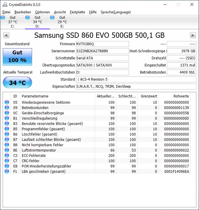

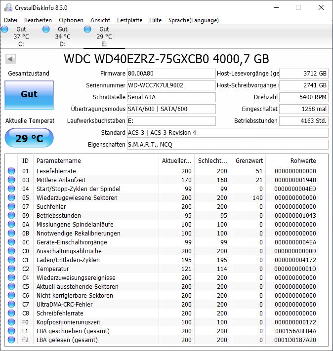

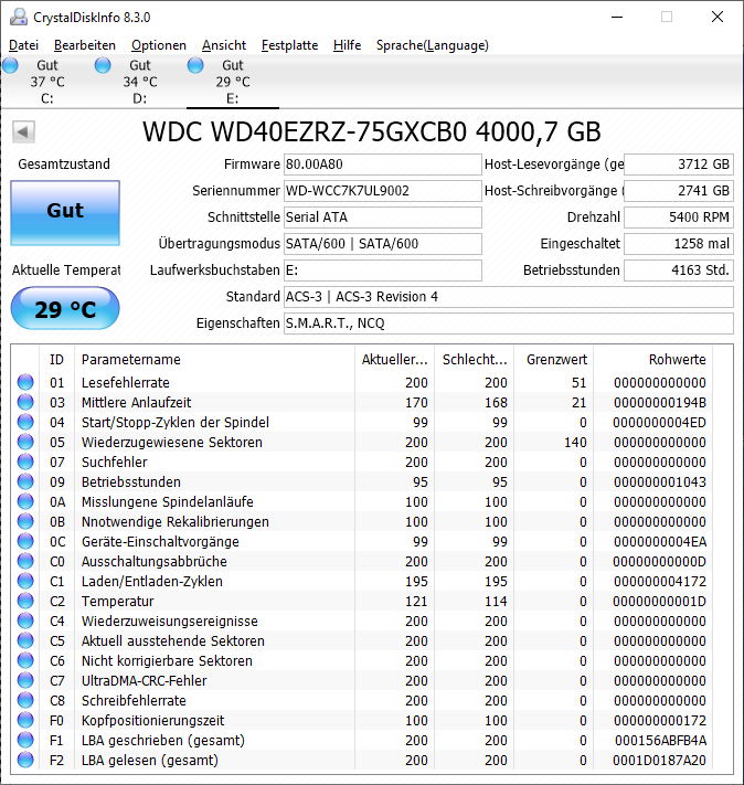

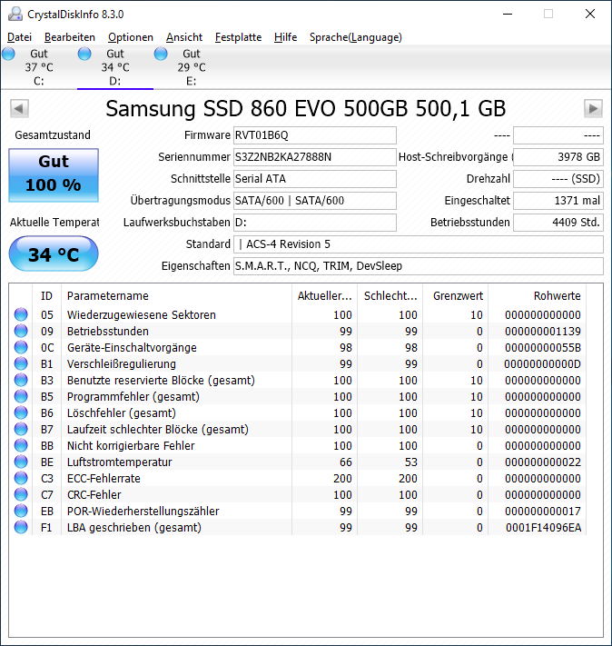

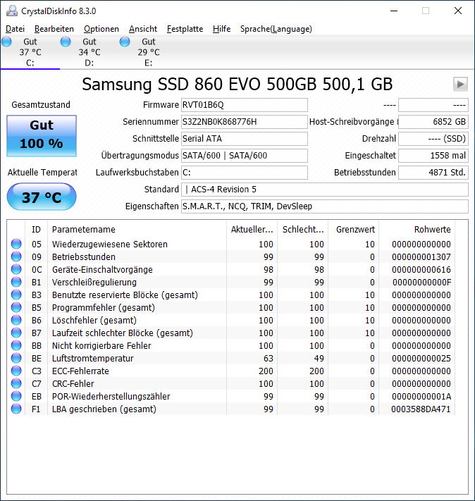

Hier die Screenshots von CrystalDiskInfo.
Ok, die Datenträger sind in Ordnung.
