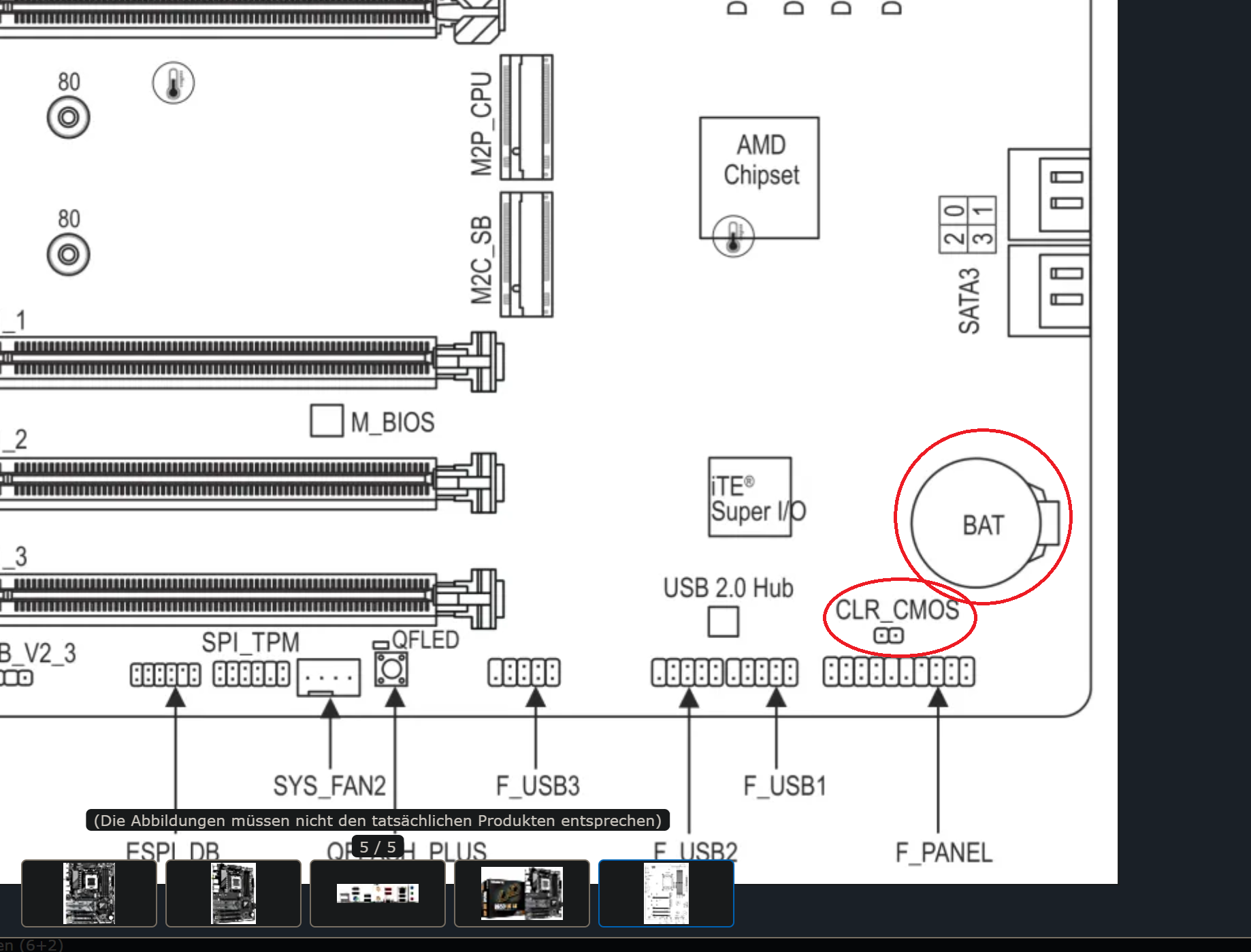

Ein "echter" CMOS Reset erfordert entweder das Brücken eines Jumpers auf dem Mainboard, das Entfernen der CMOS-Batterie oder (falls vorhanden) das Drücken eines Tasters entweder auf dem Mainboard oder rückseitig am I/O-Panel.
Besagte Buttons hat dein Board im speziellen nicht, daher:
Reaktionen: Bully49

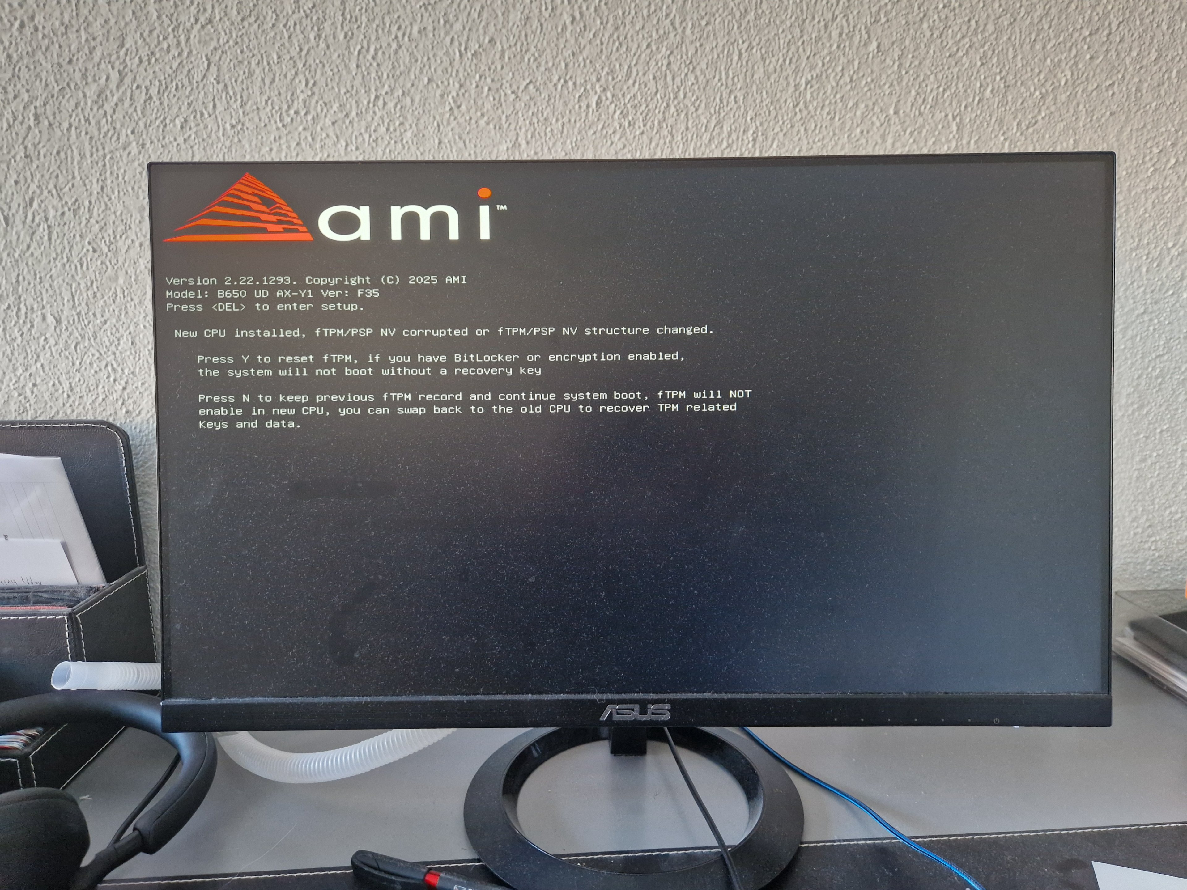

Habe kein Instalationsmedium mehr im PC und erhalte beim Starten diesen Bildschirm. Wenn ich N gedrückt habe kam ich ins BIOS, jetzt kommt nur noch sie Meldung: reboot and select proper boot device or insert boot media. Wenn ich Delete Drücke steht unten Entering Setup, passieren tut aber nichts.
Dann drück doch Y (bzw Z bei einer deutschen Tastatur).
Reaktionen: MCRAFTER55
Du musst da Z drücken was auf ner englischen Tastatur das Y ist)
