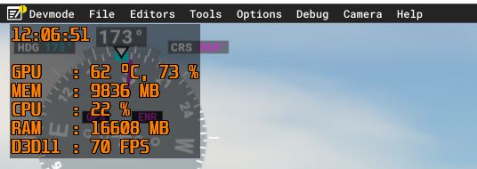

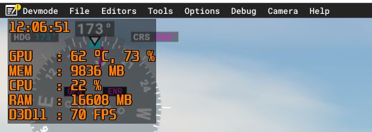

ich habe eine Frage zum Verstehen der Systemauslastung bei der Nutzung des MSFS2020.
Im MSI-Afterburner schaut die Anzeige so aus:
Die GPU ist nur! zu 72% ausgelastet und die CPU nur! zu 22%. (1.Sreenshot)
Die CPU ist ein Ryzen i7 58003DX und die Grafikkarte ist eine RTX 3080-12GB.

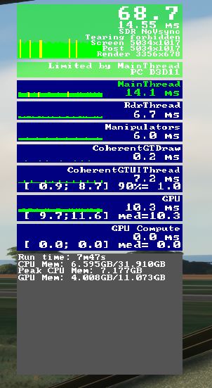

Im MSFS> DEBUG> FPS Anzeigen> steht:" limited by main thread" . (2.Screenshot)
Heißt das, daß die CPU limitiert? Wie ist das zu verstehen bei einer CPU-Auslastung von nur 22%?
Die Grafikeinstellungen im MSFS2020 stehen alle auf "Ultra" und erreicht werden 58 FPS.
Jetzt meine, ich hoffe erklärbare Frage:
Warum werden die FPS auf 58 begrenzt, wenn die Grafikkarte und die CPU noch mehr leisten könnten?
Könnte die Ursache sein, daß ich drei 22"-Monitore im Surround verwende? Die Monitore arbeiten mit 60 Hz.
Die Sreenshots bitte durch anklicken öffnen.
Vielen Dank

Dein Prozessor besteht aus 8 Kernen.
Wenn ein Spiel nun nur zwei Kerne nutzt, und diese dann Voll ausgelastet sind ist die gesamte CPU mit 25% bereits im Limit.
Würde das Spiel nur einen Kern unterstützen, dann wärst du bereits bei 12,5% im CPU-Limit.
Im Afterburner oder auch Taskmanager kann man sich auch die entsprechenden einzelnen Kerne anschauen.
-> Fazit: Du bist im CPU-Limit.
Zum Thema mit FPS-Limit. hast du vielleicht VSync an?

Moin,
Ja, werden halt nicht alle Kerne voll benutzt. Mach doch mal den Task Manager auf ,da kannst du das unter CPU sehen.
Ob deine CPU limitiert, was der Fall sein wird, kannst du auch überprüfen wenn du die Auflösung reduzierst und die Grafikeinstellungen reduzierst. Im MSFS gibt es einige Optionen was auf die CPU geht ,die du reduzieren kannst und kaum einen Unterschied bemerken wirst.
Gib hier im Forum unter der Suche MSFS ein ,da gibt es einige Themen zur Optimierung dazu.

Ja, genau. die Anzeige Im zweiten Screenshot mit "Limited by MainThread" bedeutet CPU-Limit.
Alternativ könnte da stehen "Limited by GPU" wenn du im GPU-Limit bist.
Flugsimulatoren sind historisch fast immer sehr CPU-lastig. Mit dem 5800X3D hast du da schon eine passende Hardware und 68FPS sind gut. Glücklicherweise ist die FPS bei einem FS nicht so relevant und man kann auch mit 30 oder 40FPS noch gut spielen.

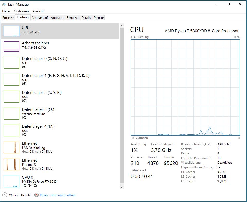

ich melde mich noch einmal zur CPU-Auslastung. Im Taskmanager wird unter Leistung
die folgende Grafik gezeigt. Zur CPU sehe ich nur einen Graph (Screensot)
Taskmanager-CPU-58003DX.jpg Wie kann ich mir alle 8 Kerne des Prozessors
anzeigen lassen?

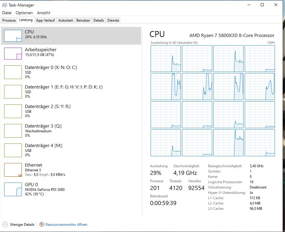

Vielen Dank, ich sehe alle 8 Kerne, Super!!

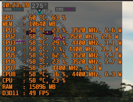

Beiliegend die Darstellung der 8 Kerne im MSI-Afterburner und im Taskmanager. Kann man erkennen, welche Kerne der MSFS2020 nutzt und in welchem Kern das Limit erreicht ist?
Gestatte mir noch eine Nachfrage zur der Darstellung im Taskmanager:
Der 58003DX hat 8 Kerne. Zu sehen sind jedoch 16 Kurven.
Gibt es hierfür eine Erklärung?
Peter
Ein richtiges CPU-Limit kann ich hier nicht erkenne, da keiner der Kerne recht Nahe an 100% ist.
Interessant ist, dass nur 4 Kerne 4,4 GHz hochtakten und bei CPU7 steht kleine Auslastung.
Dafür hat CPU6 die höchste Auslastung mit 62% aber ist nicht im Boost Takt.
Da muss ich dann an dieser Stelle passen. Vielleicht schlecht optiomiertes Spiel.

1. Die CPU7 zeigt jetzt auch eine Auslastung. Muß das wohl im Afterburner nicht richtig angeklickt haben.
Gestattet mir noch eine Nachfrage zur der Darstellung im Taskmanager:
2. Der 58003DX hat 8 Kerne. Im Taskmanager werden 16 Graphen gezeigt.
Gibt es hierfür eine Erklärung, die CPU hat doch keine 16 Kerne?
3. Ist die CPU O.K. oder hat die einen Defekt?
Peter

Jeder Kern hat 2 Threads. Das wurde früher mal Hyperthreading genannt.
