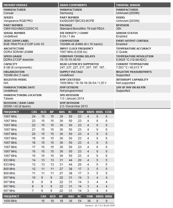

Als aller erstes musst du wissen, was für Chips verbaut sind auf den Riegeln, dann kann man dir ggf ein Profil vorschlagen, inklusive Sub- und Tertiär Timings + die dafür nötigen Spannungen.

Hier mal ein Bild vom Thaiphoon Burner. Seh ich das richtig das die Chips von Samsung sind?
Hallo, Timings sind sehr sehr wichtig, aber das geht nur mit B-Dies. Mit C-Dies geht quasi nix, ja ich habe beide. Deshalb weis ich wofon ich spreche.
