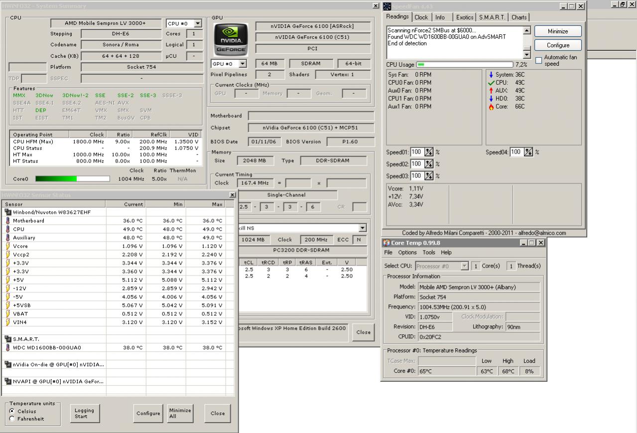

So, habe jetzt mal im BIOS nachgesehen und jetzt wo der Rechner warm ist, zeigt es mir 47°C. Die anderen Werte habe ich mal angehangen. Speedfan verstehe ich nicht und ob ich dem BIOS trauen kann, das weiß ich auch nicht, da die CPU offiziell nicht unterstützt wird.

Gehe davon aus das hier 2 verscheidene Sensoren vorhandensind und angesprochen werden. Einmal die Temparatur der CPU an sich und einmal die Temparatur der Kerne.
Normalerweise liegt der Wert der CPU knapp etwas unter dem der Kerne jedoch wie gesagt mit nur geringem Abstand, was hier aber nicht der Fall ist.
NMhhhh..... :/
Ja, genau das ist es, was mich stutzig machte. Bei 5°C Unterschied sehe ich keine Probleme, aber bei 20°C läuten die Alarmglocken.
Ich habe eben mal mit einem IR-Thermometer die Temperatur auf der Kupferplatte des Kühlers ausgelesen. Dort herrschen exakt 44°C. Somit gehe ich davon aus, das der Kern wesentlich heißer ist und die Werte im BIOS und von HWMonitor eher welche sind, die von umliegenden Sensoren erfasst werden.
Kann man das so sehen?
