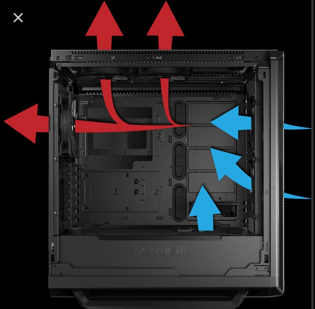

Ich zitiere mich mal selbst...:
Cronos83 schrieb:
Die zwei Lüfter oben ausblasend montieren sollte helfen.
Das bringt wahrscheinlich 5 bis 10 Grad.
Der Aiflow von dir ist sehr subobtimal...
Die Lüfter einfach anders zu steuern ändert daran nichts, man muss sie schon anders einbauen.
Glaubst du das hilft was? Im Endeffekt bekommt dadurch die gpu weniger Luft und deshalb hab ich sie so eingebaut das sie frischluft zur GPU saugen
Das wurde etliche Male von diversen Reviewern in etlichen Cases getestet.
Ja, das hilft in der Regel. Und zwar insgesamt mit den Gehäuseinnentemperaturen.
Die GPU bekommt immer noch die Luft von den drei Lüftern vorne, mit dem Unterschied, dass die warme Luft schneller abgesaugt wird.
Die Airflowrichrung vorne rein und oben/hinten raus ist einfach in 95% der Fälle am besten.
Ps.: So ein Ungleichgewicht von einblasend zu ausblasemd wie du es hast sorgt meist nur für viel verwirbelte Luft im Gehäuseinneren ohne richtigen Weg, den die Luft geht. Wie soll sie auch, wenn 5 mal so viel Luft reingeschaufelt wird wie auf gerichtetem Weg wieder rausgeschafft wird (die drückt sich dann durch alle möglichen Löcher raus, aber eben völlig ungerichtet).
Das sorgt oft dafür, dass die Wärme durch viele Verwirbelungen viel länger im Gehäuse verweilt, als mit einem relativ ausgewogenen und gerichteten Intake/Outtake Verhältnis.
Einfach nur "viel Luft rein" ist selten sinnvoll, meistens sogar kontraproduktiv.
Klingt eigentlich logisch, ich teste es mal
Ich hab die Lüfter mal umgedreht, eigentlich auch logisch da so die Luft besser durch das Gehäuse fließen kann
Aber welche Luft sollen die Lüfter eigentlich absaugen, dort entsteht ja gar keine Warme Luft, meiner Meinung nach dienen sie nur dazu um den Luftfluss zu verbessern und eventuell die Warme Luft die die GPU ausstößt und quasi Seitlich an der GPU hochgeht abzusaugen
Reaktionen: Cronos83
Das hast du genau richtig verstanden. Genau dieser gerichtete Luftstrom soll dadurch erreicht werden.
Drei Lüfter rein, drei wieder raus. Von vorne oder vorne und unten, nach hinten und oben.
Die zwei oben saugen dann rein volumenmäßig bei identischen Lüftern und Drehzahlen eben einfach rund 66% ab (Wenn zwei oben absaugen, einer hinten und insgesamt drei reinblasen).
Es geht einfach darum vom Prinzip soetwas zu erreichen nur, dass bei dir eben drei Lüfter vorne reinblasen und keiner unten):
Leider hat das Umdrehen der Lüfter den Temperaturen insgesamt nicht wirklich was gebracht, also vl das es jetzt ein wenig länger dauert bis sie auf die Höchstwerte kommen, aber mit 48 Grad Mobo, 74 Chipset und 78 CPU bin ich sowieso weit weg von bösen Temps - VL war die Kühlung einfach so gut vorher schon das man da nichts mehr machen kann :P
