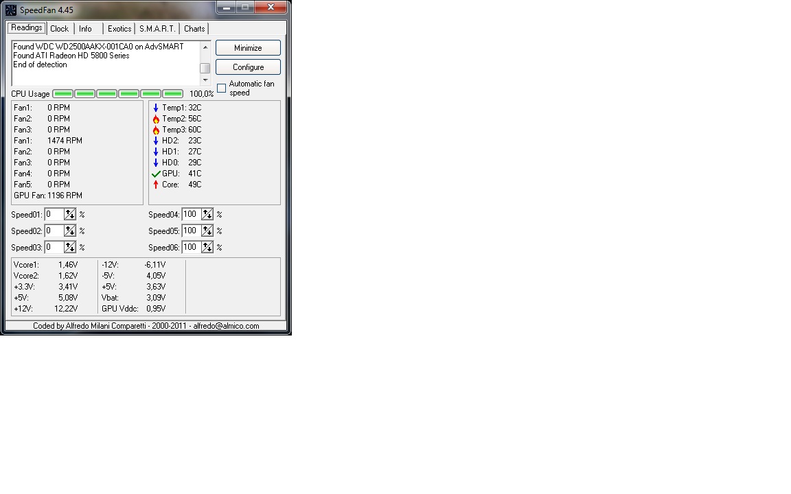

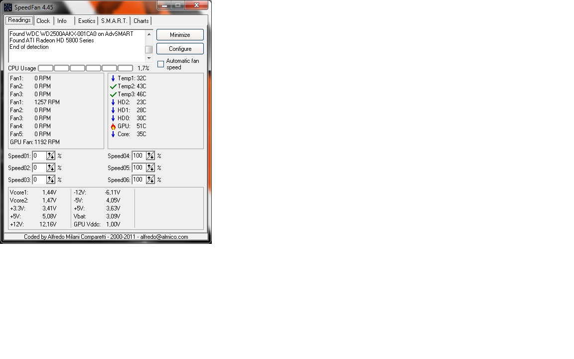

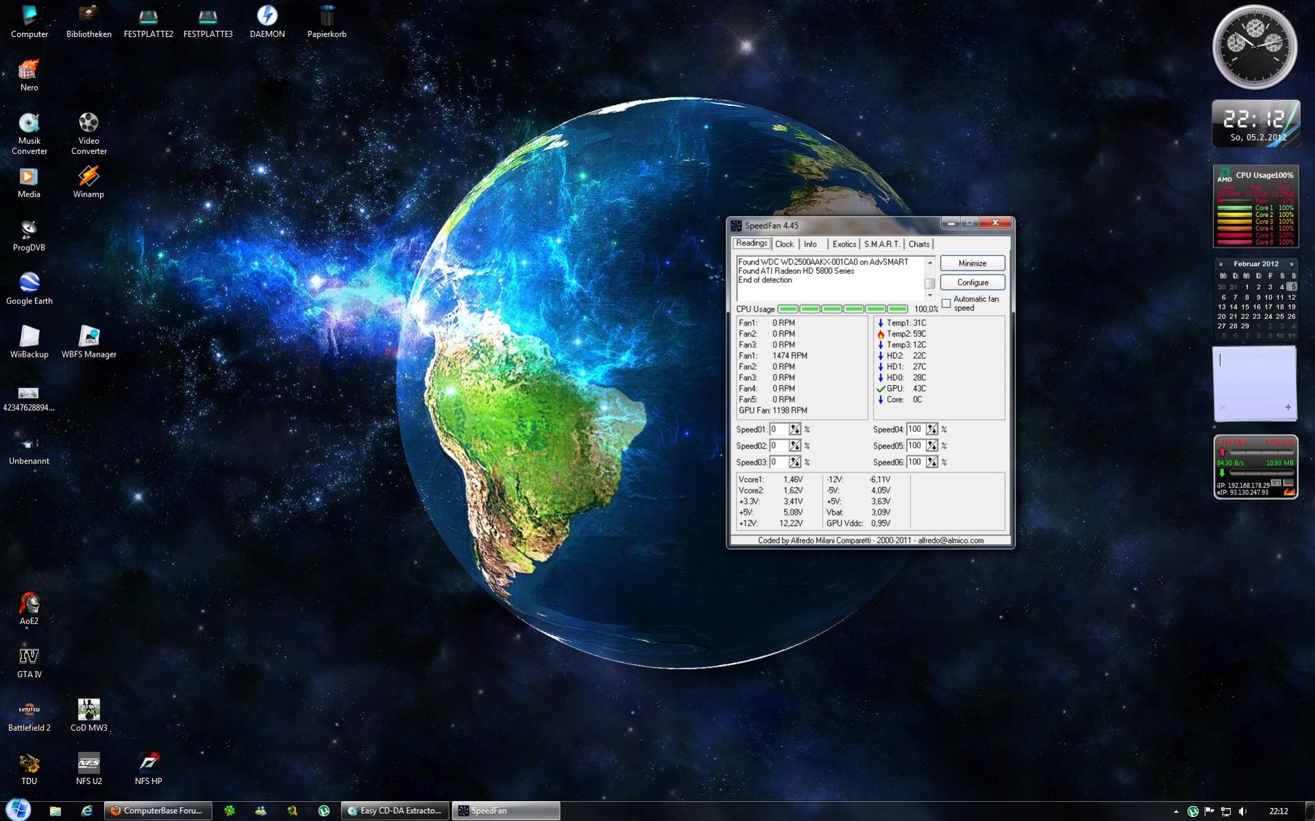

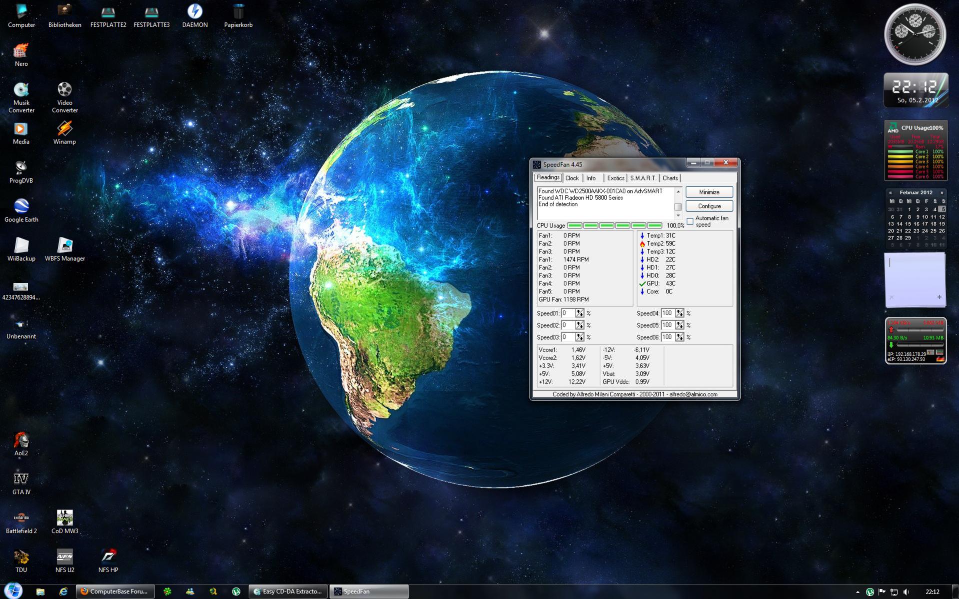

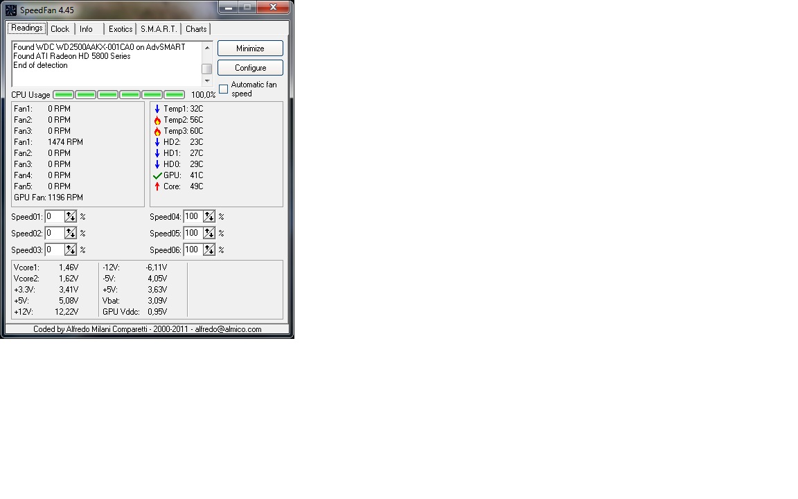

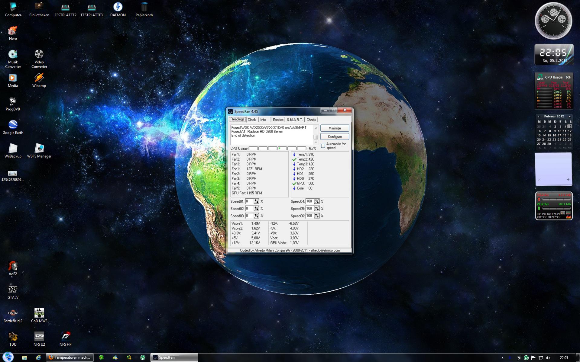

zum bild:
temp2 soll wohl meine cpu temp darstellen ^^
auf den einen bild sieht man wie die temp nach 2 min 100% last aussieht
was mic hverwundert das direkt wenn last ansteht springt die temp über 50 grad nicht in 1 ser schritten sondern direkt von z.b 44 auf 50 oO

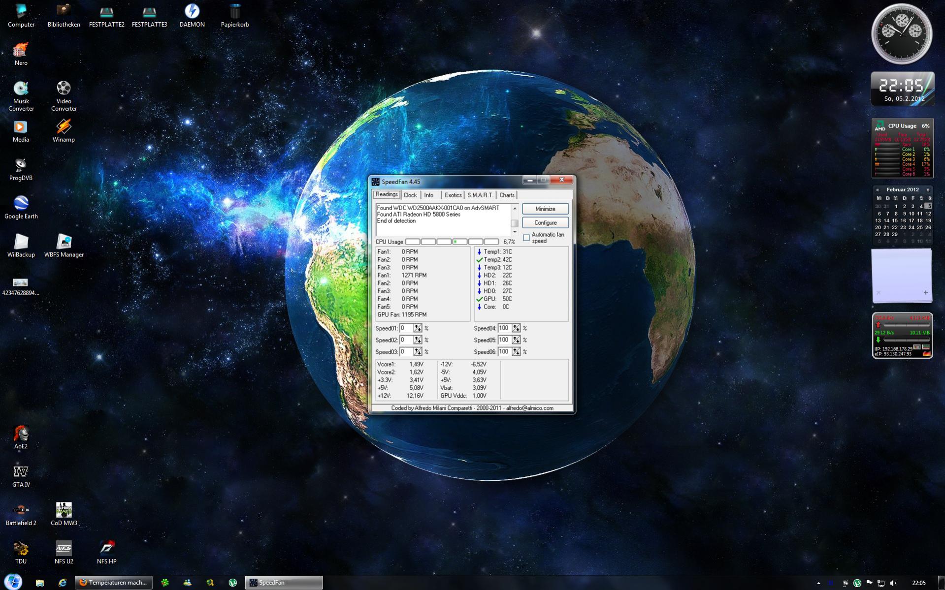

offtopic tip:
mit <alt>+<print>, wird ein screenshot vom aktuellen Fenster gemacht
d.h. du brauchst uns nicht dein gesamten Desktop zeigen!

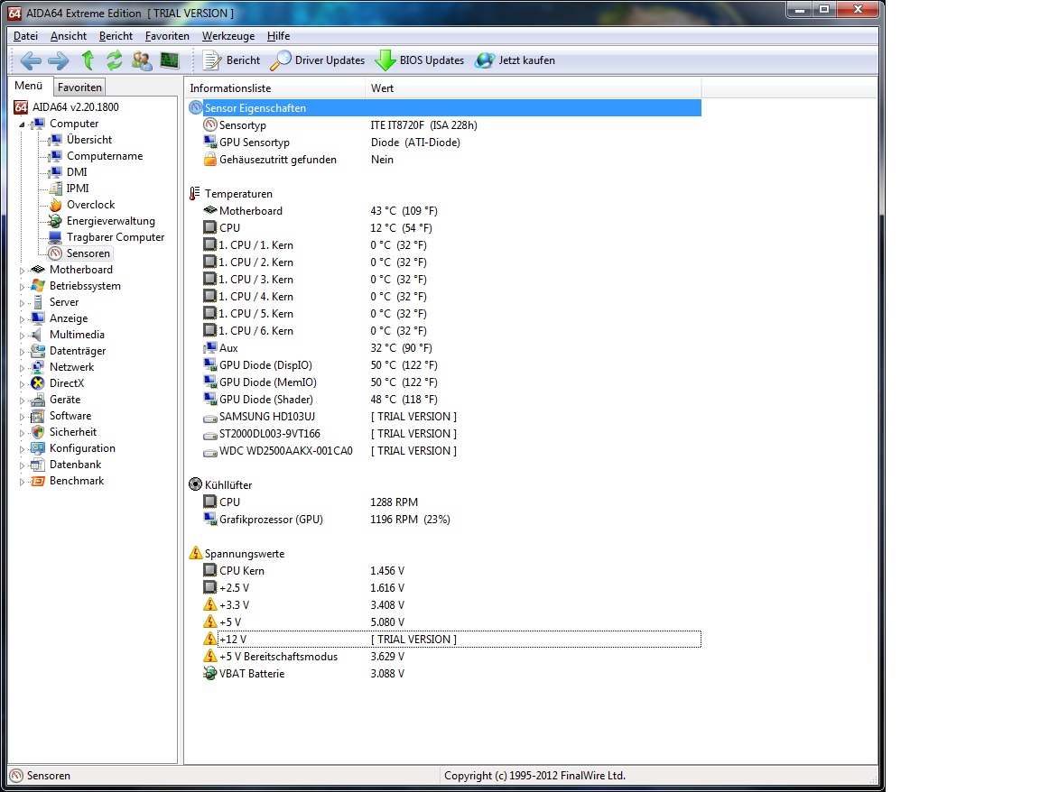

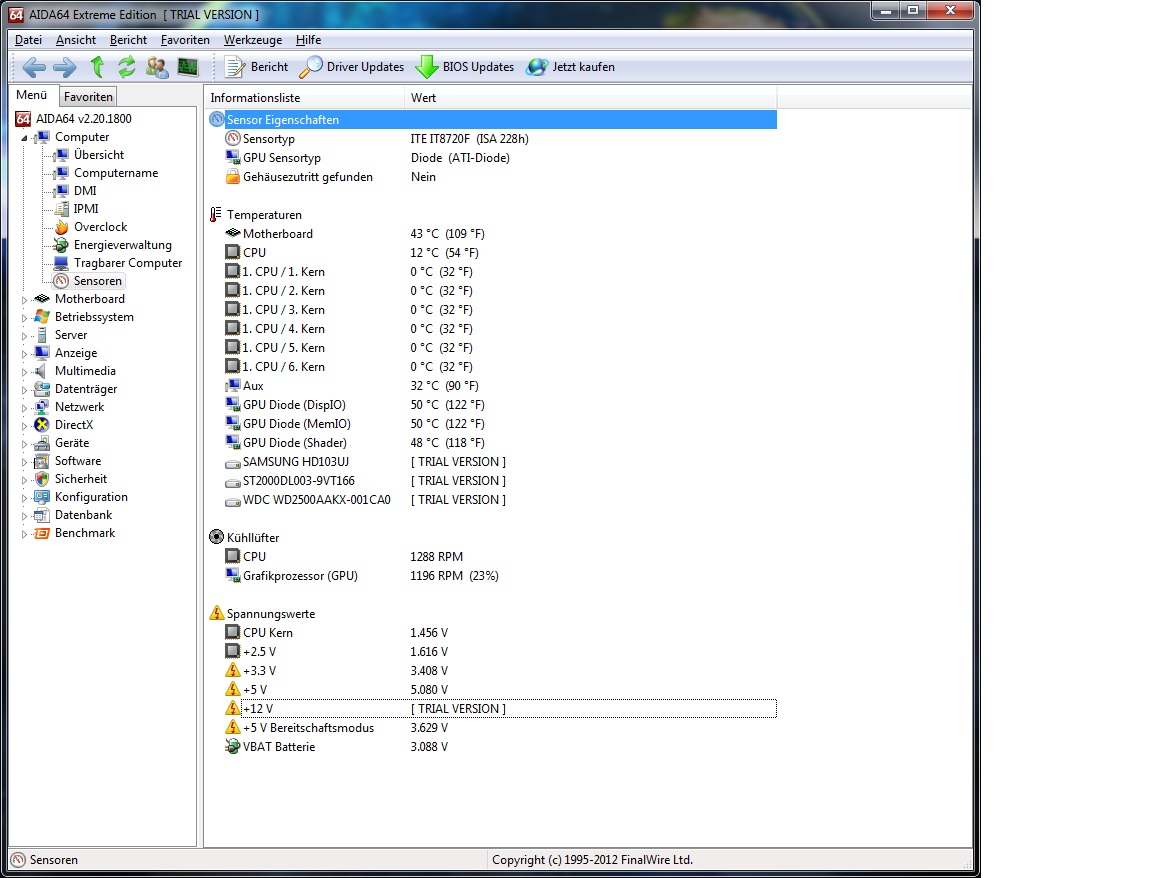

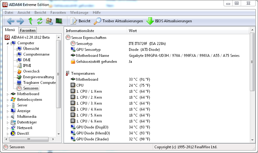

Bild:
das zeigt aida64 an

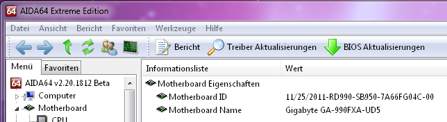

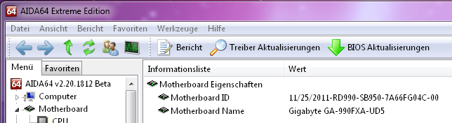

Das Board wird ziemlich warm und die CPU auch (was wohl mit am Kühler liegen könnte). Wenn ich mir die VCore in deinem Bild ansehe, so scheint auch Cool 'n' Quiet auch nicht im BIOS aktiviert zu sein ... denn 1,456V im Idle ist ja doch ein wenig hoch ...
Allerdings wird dein Board immer noch nicht richtig erkannt.

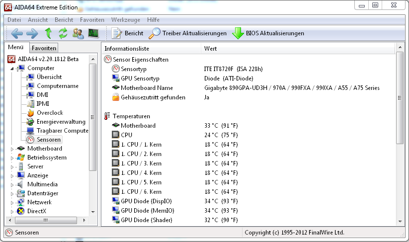

Hier ein Bild von einem 1100T auf einem 990FXA-UD5

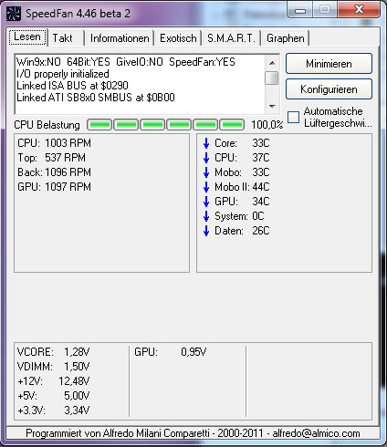

Hier der zu vorgenannte 1100T @ 3,8 GHz unter Last auf dem Gigabyte 990FXA-UD5

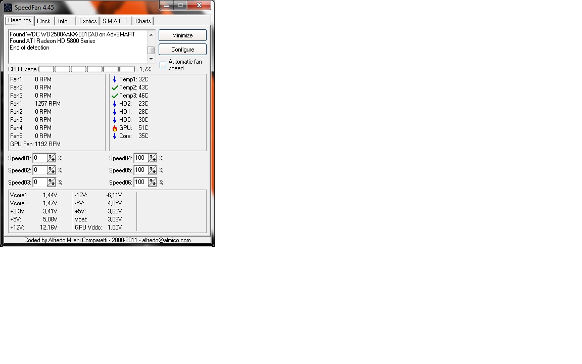

hab mal eben den original lüfter drauf selbe temps :( also irgendwas stimmt hier nicth hab den jetzt mal auf 2 ghz runter getaktet selbe bild vll 2 grad kälter bei derzeit 20 grad raum temp
Entweder hat der Sensor/ die Diode der CPU ne Macke oder das Board ... oder es liegt am Kühler ...

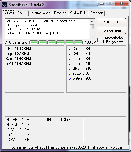

bild:
sind jetzt die temps im leerlauf bei 20 grad raum temp und offener seitenklappe
Kann es zufällig sein, dass sein Gehäuse nicht sehr viel Platz bietet? Ich könnte mir die niedrigeren Temps bei offener Seitenklappe nicht anders erklären... Was hast du denn für ein Gehäuse? Wenn möglich poste bitte Bilder des Aufbaus. Kann es sein, dass mit Speedfan mit ''Core'' zufällig dei CPU meint? Mein Intel Cor I3 Temps werden unter Speedfan jedenfalls auch bei Core angezeigt... Meint, dass mit Temp 1, 2 und 3 eventuell die Mainbord Temps (Northbridge, Southbridge, Soundchip...) gemeint sind. Dann wäre aber noch interessant, dass die ''Core'' Temp erst nach dem Systemreset wegen Cool and Quiet angezeigt werden, aber egal...
