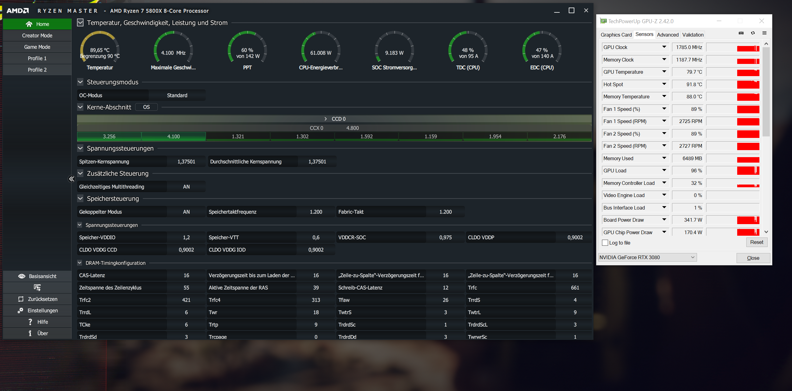

habe heute mal meinen neuen PC das erste mal gefordert. Cyberpunk2077 mit allen Details auf höchster Stufe nach etwa 30 Minuten hatte ich beim CPU schon an die 90 Grad. Das der Ryzen7 ein Hitzkopf ist habe ich schon gelesen aber mir scheint das etwas hoch. Sollte ich hier bei den Gehäuselüfter noch einen zusätzlichen ( oben drauf zum Ablüften) setzen?
Kühlpaste habe ich drauf und auch gleichmässig verteilt.

In deinem Screen wird allerdings auch nur ein Kern stärker geboostet. Wie sieht die Auslastung auf den Kernen im Spiel aus?
Dein RAM läuft gerade nur mit 2.400 MHz, somit auch dein Infitiy Fabric Clock. Solltest du vielleicht mal ändern (XMP-Profil laden, bzw. RAM OC)

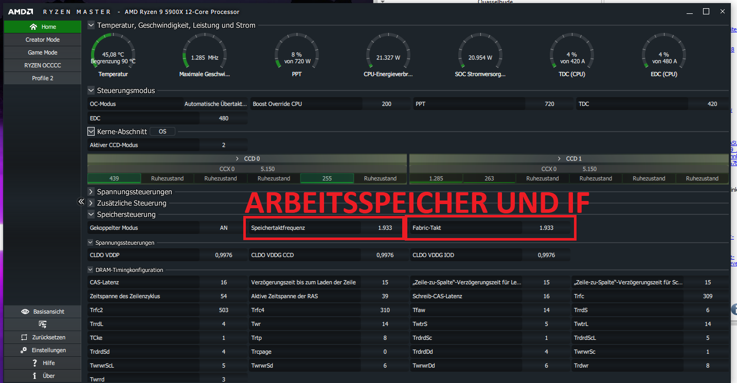

Arbeitsspeicher und IF wie z.B, in dem Foto von mir wenn du "besseren" Arbeitsspeicher überhaupt gekauft hast mal einstellen.
Bei mir laufen die auf 3866 derzeit durch 2 = 1933 in der Anzeige

@Selas, die Aufnahme habe ich während dem Spiel gemacht.

Hast du da zuvor schon etwas verstellt? Finde die Auslastung nämlich im Spiel eher seltsam.

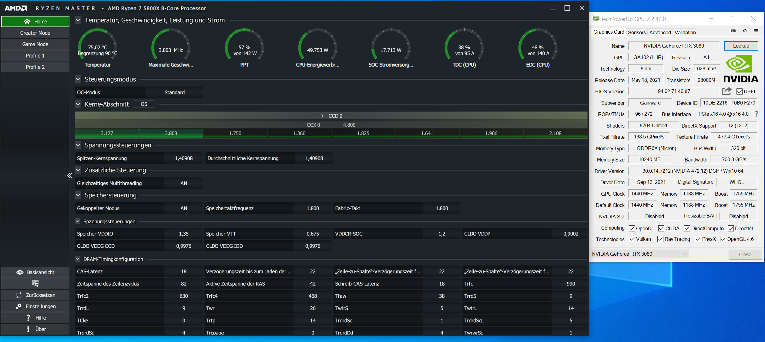

bin halt auch a depp, Lüfter nach hinten raus falsch rum montiert, so konnte die Luft ned weg.Umgedreht die Rams richtig eingestellt und schon fast 20 grad weniger.zur Sicherheit am Montag noch den CPU Lüfter runter neue WLP drauf und gut ist. Danke für eure Hilfe
