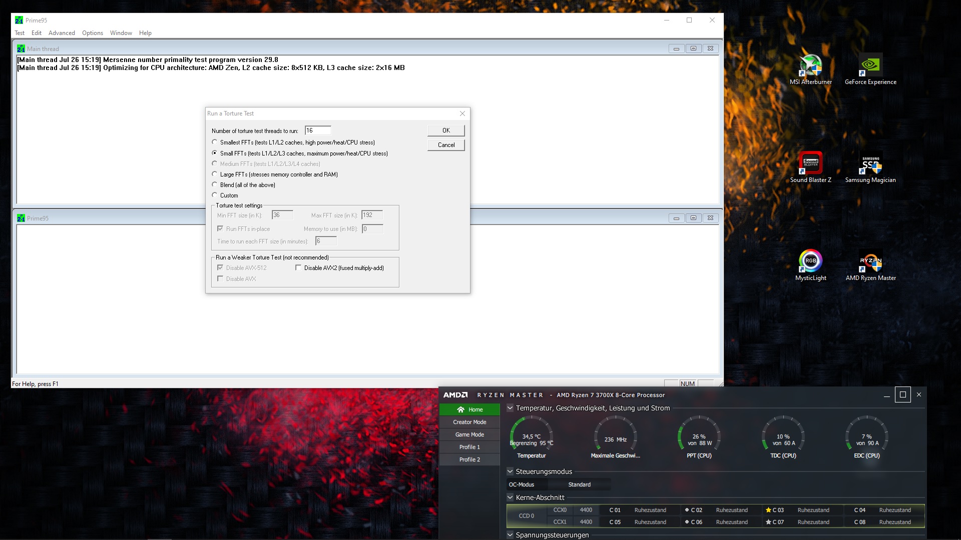

Ich habe "small FFT" ausgewählt und das ganze dann ne halbe Stunde arbeiten lassen.Peericles schrieb:Mal ne blöde Frage, was muss ich in Prime einstellen um auf diese Temperaturen zu kommen?
Ich habe jetzt mal small und large FFts probiert, mit der 27.9 Version (hat glaube ich kein AVX).
Bei mir dümpelt Prime bei 56Grad rum!? (PBO aus)

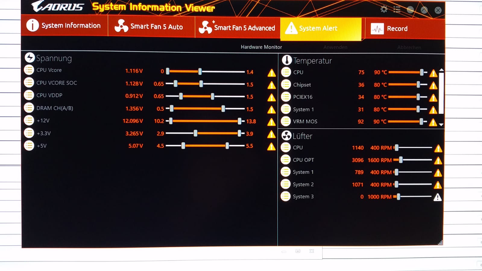

Welche Prime 95 Version verwendest du? Wo liest du die Wandler Temperatur ab? In HWInfo bei Motherboard oder bei VR MOS?Katase_Shima schrieb:Ich habe "small FFT" ausgewählt und das ganze dann ne halbe Stunde arbeiten lassen.

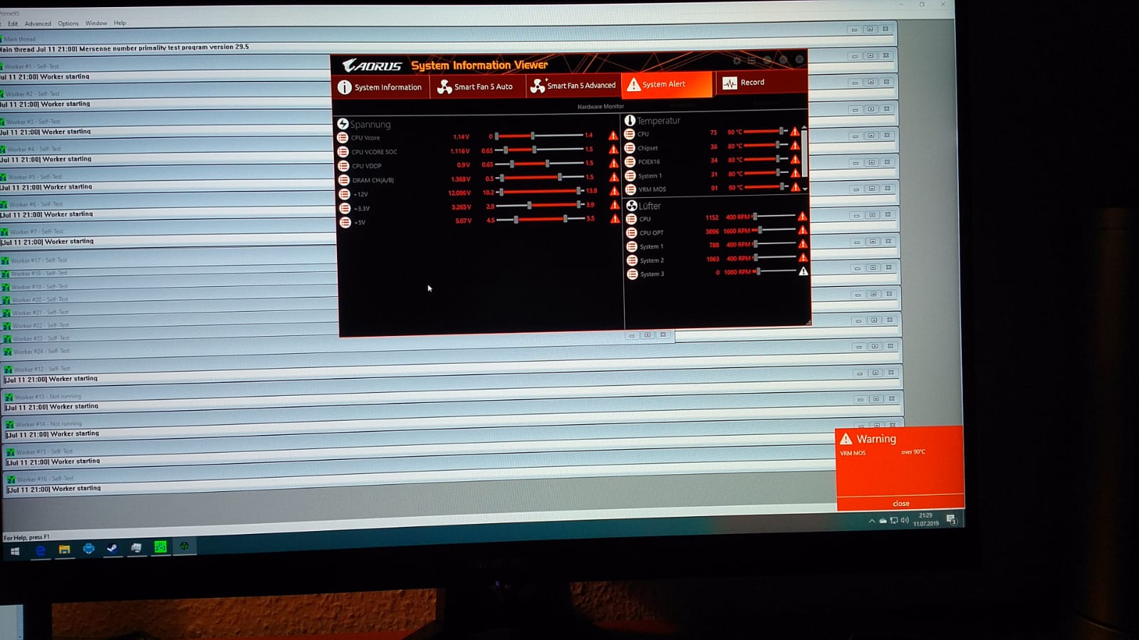

Ich nutze auch die Version 29.5. Zum Auslesen der Temperaturen nutze ich den Gigabyte "System Information Viewer" . Aida 64 kann das auch, aber bei der Gigabyte Software kann ich einfach einen Grenzwert einstellen, wird dieser Überschritten kommt ein kleines Popup Fenster.Peericles schrieb:Welche Prime 95 Version verwendest du? Wo liest du die Wandler Temperatur ab? In HWInfo bei Motherboard oder bei VR MOS?

Ich werde später bei meinem PC die Einstellungen von Prime95 einmal nachschauen und ihn dann nochmal eine halbe Stunde laufen lassen.Katase_Shima schrieb:Ich habe "small FFT" ausgewählt und das ganze dann ne halbe Stunde arbeiten lassen.
Wenn ich mich jetzt nicht ganz irre, war ich wie Peericles mit meinem 3700x und dem NH-D15 nie bei 80°C und das bei fest eingestellter Lüfterdrehzahl von 40% (2 CPU-Lüfter und 3 Gehäuselüfter) in meinem Fractal Define R6.

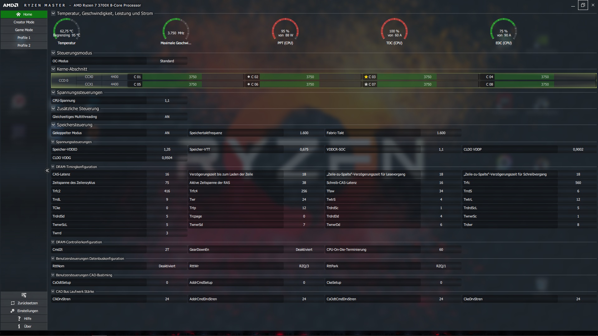

PBO ist im Bios deaktiviert. Temperaturen und Auslastung habe ich mit dem Ryzen Master ausgelesen.
Edit: Meine Prime95 Version ist 29.8 und mit der Version komme ich nicht einmal ansatzweise auf 80°C. Ist da irgendwo ein Unterschied in den Versionen? Außerdem boostet meine CPU allcore nur bis knapp über 3,7GHz bei Prime95 mit small FFT. Hat das einen konkreten Grund?
Raumtemperatur bei 26°C und Lüfterdrehzahl wie oben geschrieben, alle auf 40% fixiert und 30 Minuten Prime95.

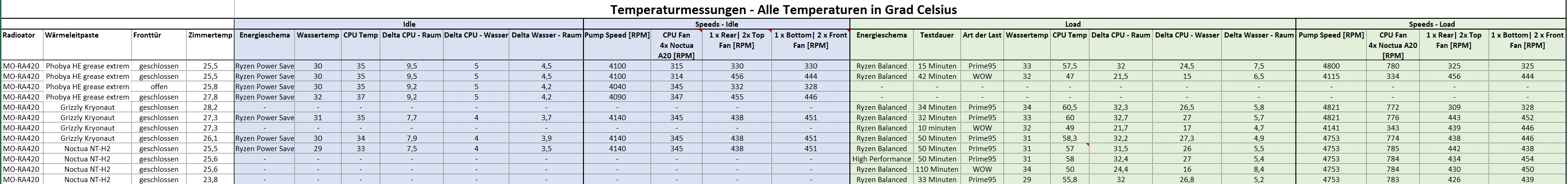

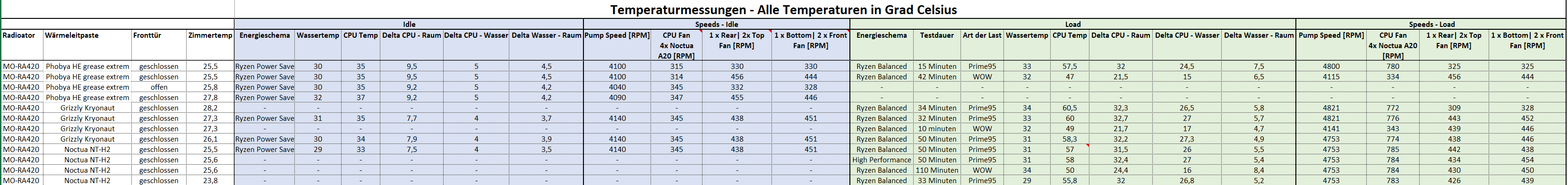

Hi Zusammen,
da mir die Temperaturen bei meinem 3700x auch seltsam vorkamen, habe ich mal mal über die letzten 2 Wochen ein paar Messungen mit unterschiedlichen Wärmeleitpasten gemacht, da ich auch dachte, dass die "relativ hohen Temperaturen" durch die Qualität der Paste verursacht wurde. Aber einen wirklichen Unterschied macht das nicht.
Verwendet habe ich folgende 3 Pasten:
Bei den Einträgen mit "WOW", wurde mit World of Warcarft getestet.
Die Temperaturen und RPM's habe ich aus HWinfo entnommen.
Die CPU Temperatur entspricht dem "CPU (Tctl/Tdie)"-Wert aus HWinfo.
Mein persönliches Fazit zu den Temperaturen:
In Bezug auf die Kommentare und Infos von den Usern aus diesem Forum, aber auch z.B. Hardwareluxx, scheinen die höheren Temperaturen erst einmal bei den neuen Ryzen 3000 "normal" zu sein.
Randbemerkung: Die Pasten von Phobya und Grizzly sind echt bescheiden zum Auftragen :-)
Grüße,
Kizi
Edit: Im ursprünglichen Screenshot hatte sich ein Fehler in der Spalte "Delta CPU zu Wasser" im Bereich "Load" eingeschlichen. Ich habe das korrigiert und noch zwei weitere Messungen hinzugefügt
- Phobya He Grease Extreme
- Grizzly Kryonaut
- Noctua NT-H2
Grüße,
Kizi

Also ein Delta von < 27 K zwischen Wasser und CPU ist doch bei so einer 8 Kern CPU absolut traumhaft.kizi81 schrieb:da mir die Temperaturen bei meinem 3700x auch seltsam vorkamen
Nachtrag: Bei meinem i9-7960X liegen satte 50 K zwischen Wasser und CPU wenn ich Small FFTs anwerfe.
Naja, was mich halt etwas stutzig gemacht hat war, dass vorallem im Idle das Delta zwischen Wasser und CPU bei 4-5K liegt.
Bei meinem 1600x, den ich auf 3900MHz Allcore und 1,325 Vcore hab laufen lassen, war das Delta zwischen Wasser und CPU bei 0-1K.
Deshalb hatte ich angefangen die Paste zu tauschen. Aber die Ergebnisse zeigen, dass kaum Unterschiede vorhanden sind.

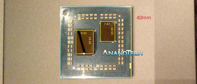

7nm und die ungünstige DIE position kann die CPU schon wer zu kühlen machen.
das kann dann sogar am Kühler liegen, dieser konzentriert die Kühleistung auf die mitte, hinter dem IHS ist da aber fast nichts (da ist eher der IO CHip)
Um die CPU DIE bestmöglichs zu kühlem muss man die Kühlleistung oben rechts konzentrieren.
Versuch den Kühler (falls möglich) dezentral zu verschieben (oben rechts).
mit einem Ryzen 1/2xxx kann den aufbau nicht vergleichen, da befand sich alles schön in der mitte... vergleiche sofort vergessen.
die ungünstige position wird schon für die ersten paar K Delta Wasser / CPU im IDLE verantwortlich sein.
Quelle:https://i.redd.it/rqwfu7derj921.jpg
Das ging mir schonmal durch den kopf wo ich mir einen geköpften Ryzen 3xxx gesehen hab.

Für einen Wasserkühler kann das natürlich zu einem Problem werden wenn die Kühlfinnen des internen Aufbaus wirklich nur mittig liegen ... da müsste man jetzt mal versuche machen allerdings lässt sich mein Wasserkühler ja nicht verschieben ...
Kleptomanix
- Nov. 2007
- 2.264
Ich glaube nicht das es sehr relevant sein wird. Die Finnen im Kühler dienen ja der Wärmeabfuhr der Kupferplatte. Die Platte liegt ja großflächig auf und wird vom Wasser durchspühlt. Wenn man sich die Bilder von einem geöffneten Kryos Next ansieht liegen die Finnen immer noch auf dem Chip.
