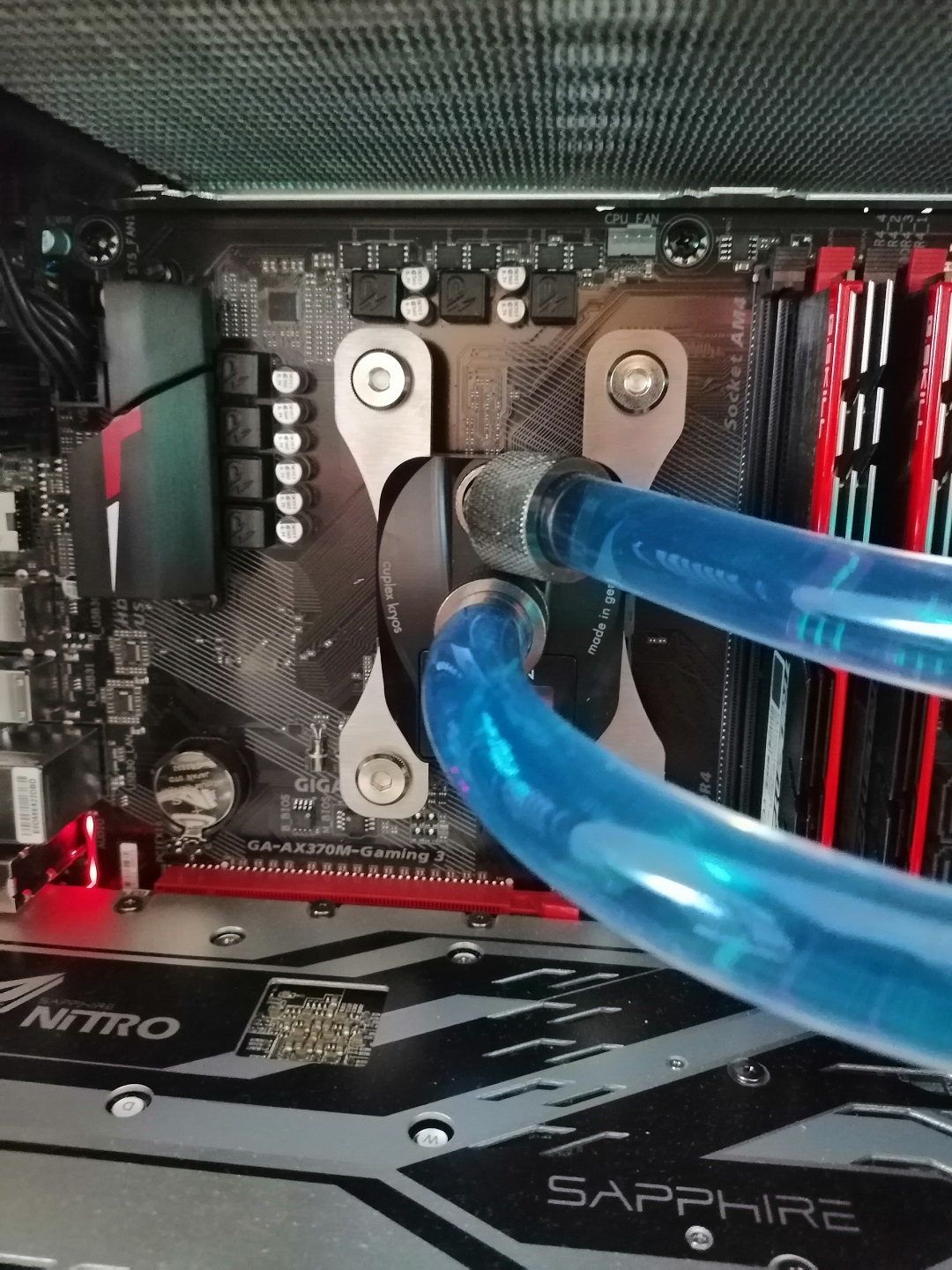

Halt!
180° bring nichts! Es geht um die Lamellen usw. also nur normal oder 90° drehen. Bei 180° hast du quasi die Ausgangssituation, nur das "in" und "out" vom Wasserkreislauf gedreht sind.
Da die chiplets ja nicht mittig liegen (warum auch immer), wir denke 180° nichts bringen.
Aber die Halterungen kann ich doch nicht einfach um 90° drehen!?

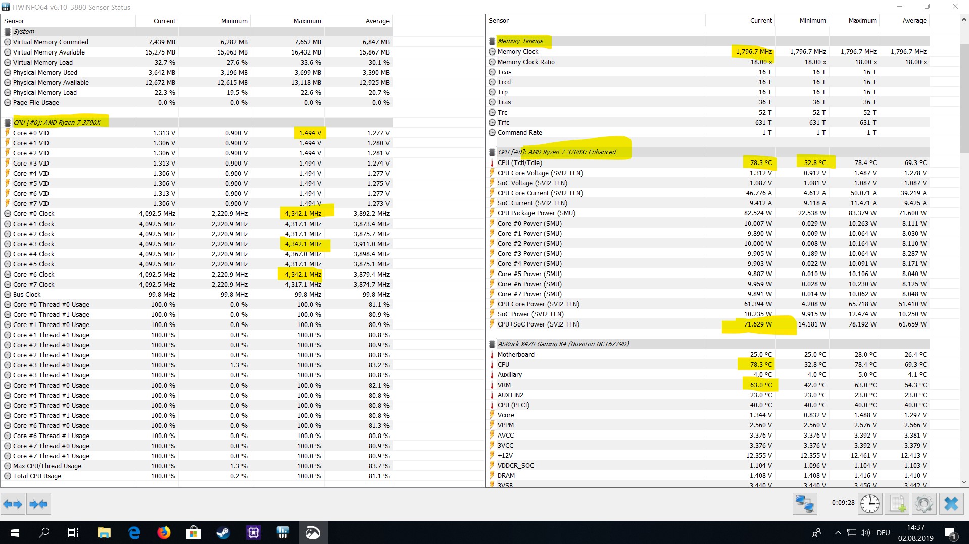

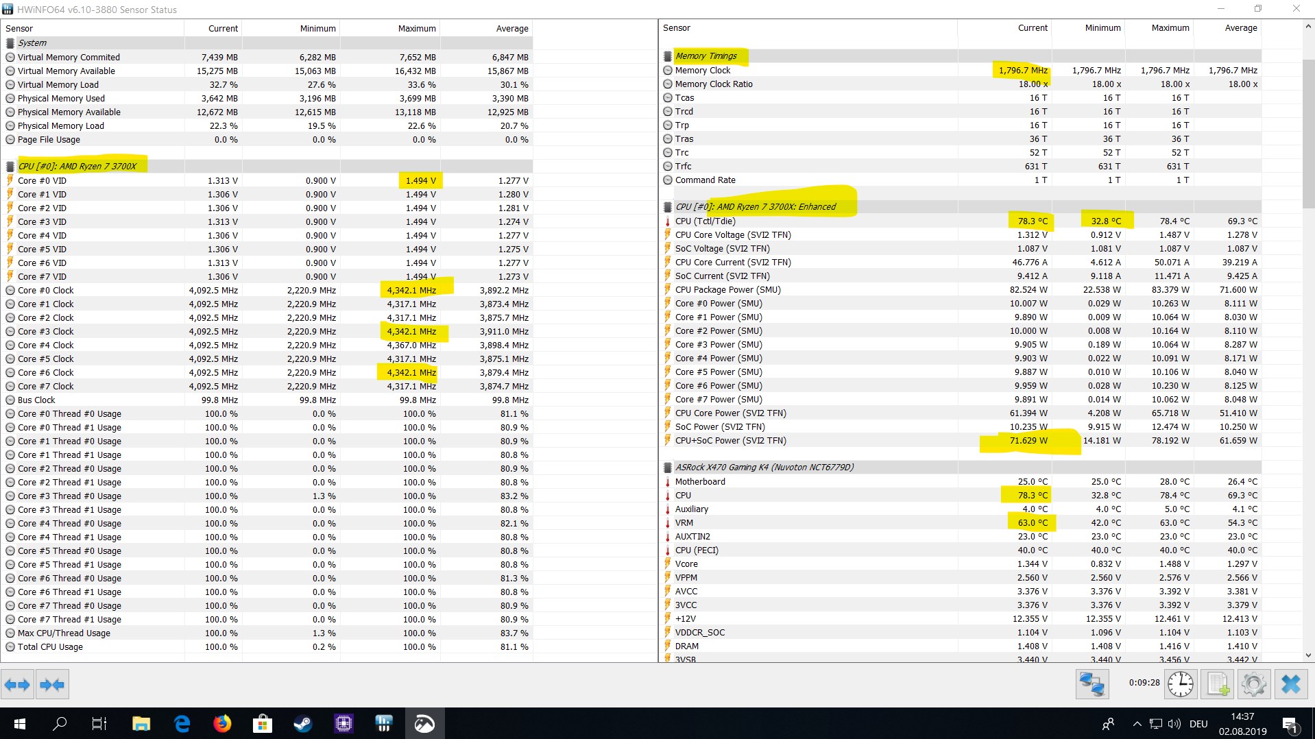

Ich bin bei 78 Grad im CPU-Z Stresstest mit dem 65W 3700X..
Pumpe läuft voll und die Lüfter bei 700 RPM aufm Radi.
Ich denke da bringt ne fette Kühlung nicht viel mit den mini Chiplets mit 1.5V.
Die Schläuche und der Kühler sind handwarm und die Luft ausm Radi ist gar nicht warm.
Der 95W 2600X läuft locker 6-8 Grad kühler.

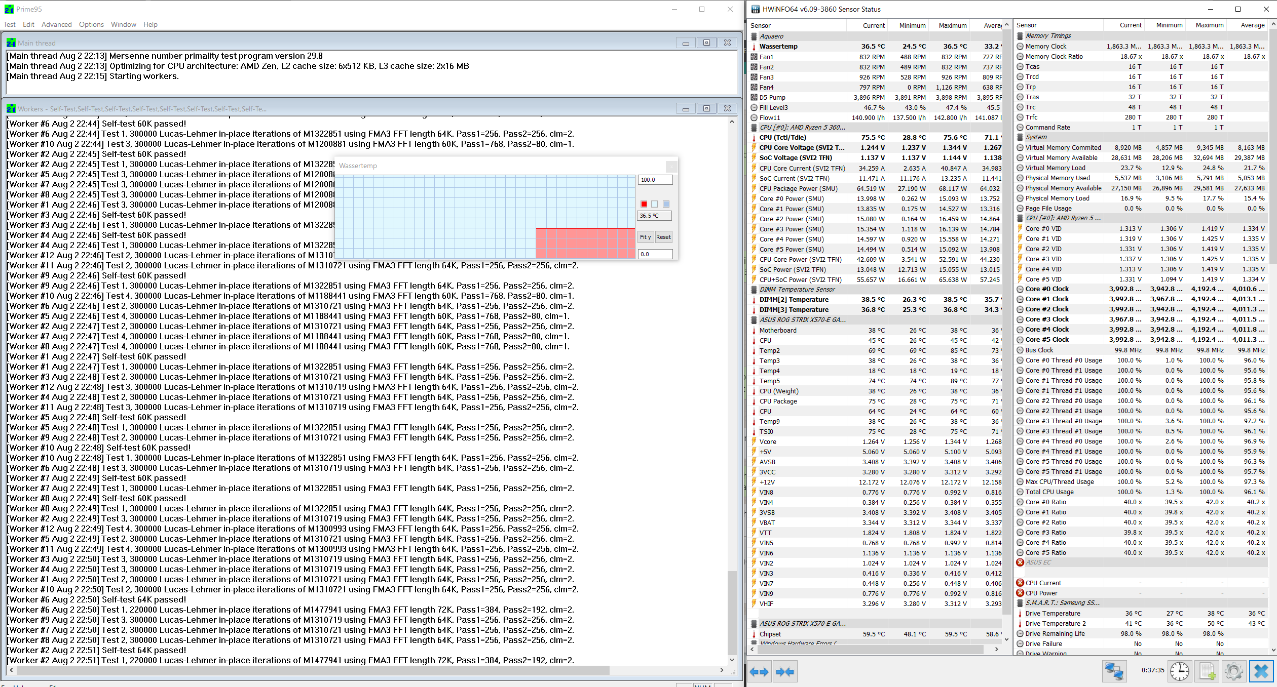

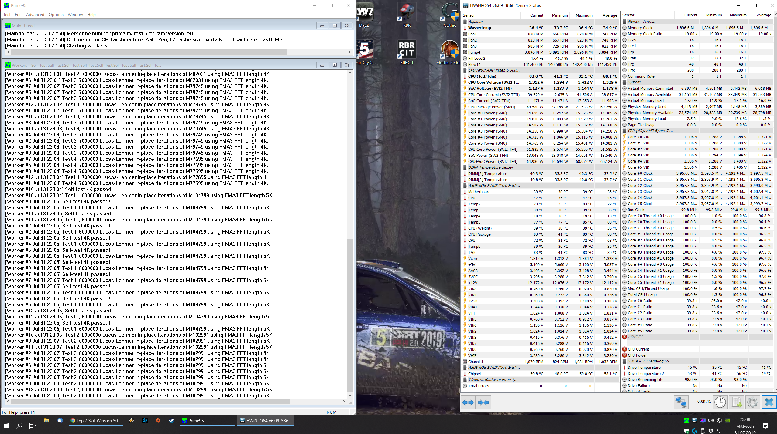

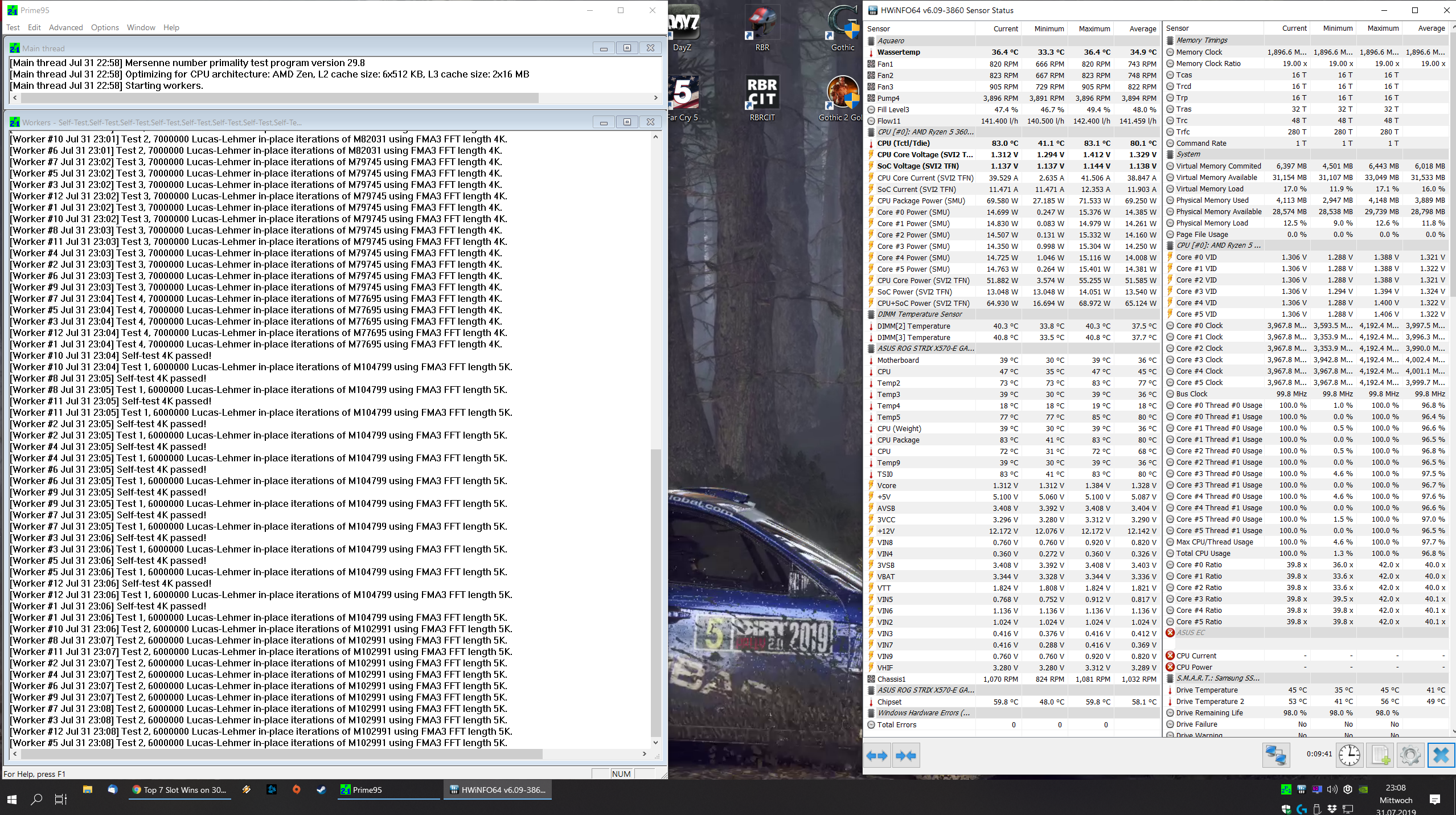

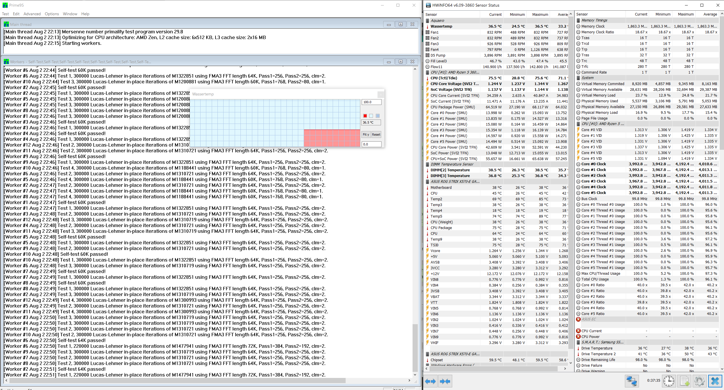

Habs mal mit undervolting probiert,
Stock - vCore Auto
vCore offset -0,075v
Schön zu sehen das der Durchschnittliche takt sogar höher ist mit UV...
NEO83 schrieb:
Na guck dann schauen wir doch mal was Watercool herausfindet ... Aquacomputers aussage ist da wohl mehr eine Behauptung denn eine Tatsache denn ausprobiert hat man es scheinbar nicht
Vermutlich nicht ausprobiert, aber möglicherweise stützen sie ihre Aussagen auf eigene Methoden, mit denen sie die Wärmeverteilung im Heatspreader ermitteln können.

@oxyyy
Ich sehe Stock minimal 1.288 V, 1.306 V bei Allcorelast und 1.406 V Max, etwa 1.322 V im Schnitt;
mit UV minimal 1.306, 1.313-1.337 mit Allcorelast und 1.425 V Max, etwa 1.335 V im Schnitt.
Also nach dem UV liegt überall mehr Spannung an, das hat mit UV nicht viel zu tun.
Ah du meinst die werte bei VID, schau mal was bei CPU Core Voltage SVI2 steht.
Dieser wert wird direkt von der CPU gemessen und stimmt ziemlich genau...
