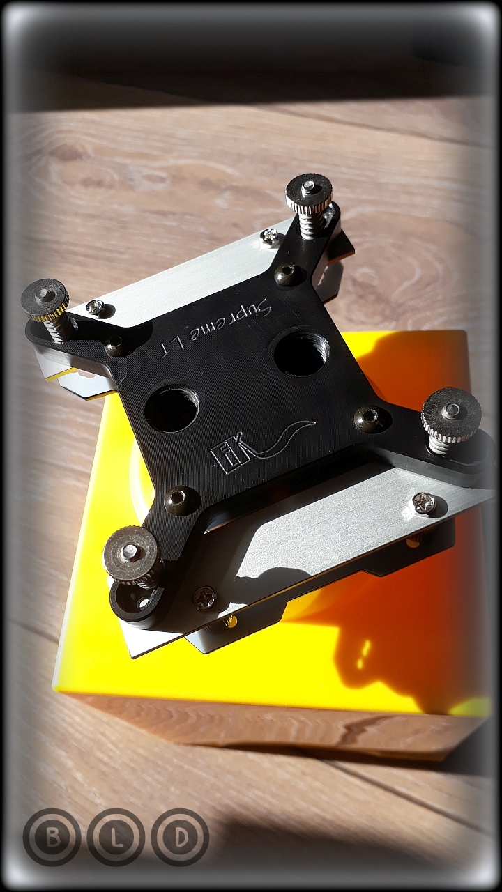

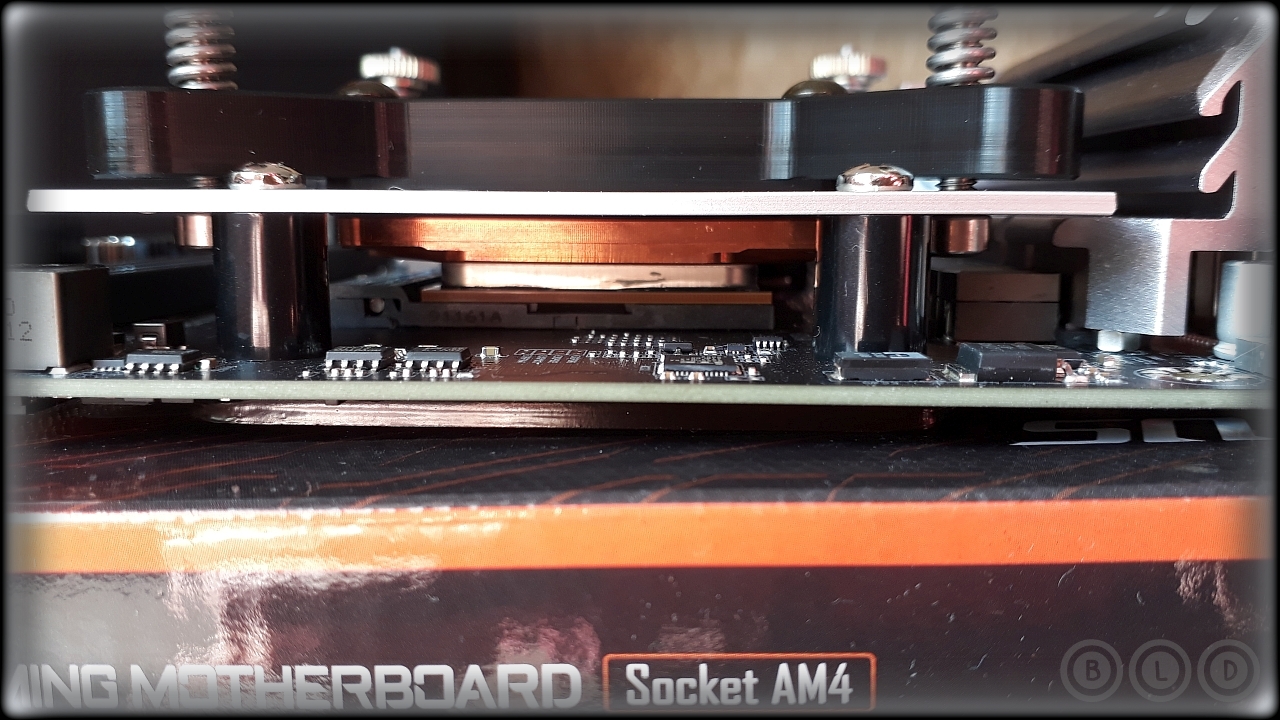

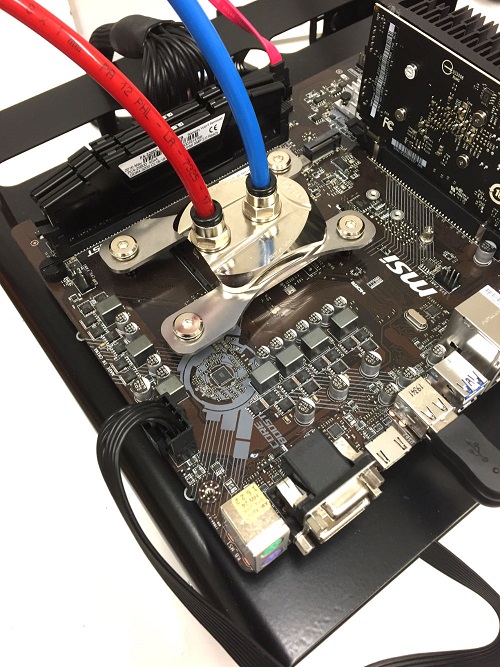

Ich habe mal mit einfachsten Materialien und Werkzeug, meinen EK Supreme So775/1156/1366 (11J. jung), So AM4 tauglich gemacht ;)
Sieht gut aus :)
Bin dennoch froh, dass mein ähnlich alter HK 3.0 ein offizielles Kit bekommen hat. Der Raystorm bei meinem Kühlervergleich hatte auch ein 3D-gedrucktes Bracket - hat astrein funktioniert. Gehe mal stark davon aus, dass bei dir die Temperaturen auch gut aussehen.

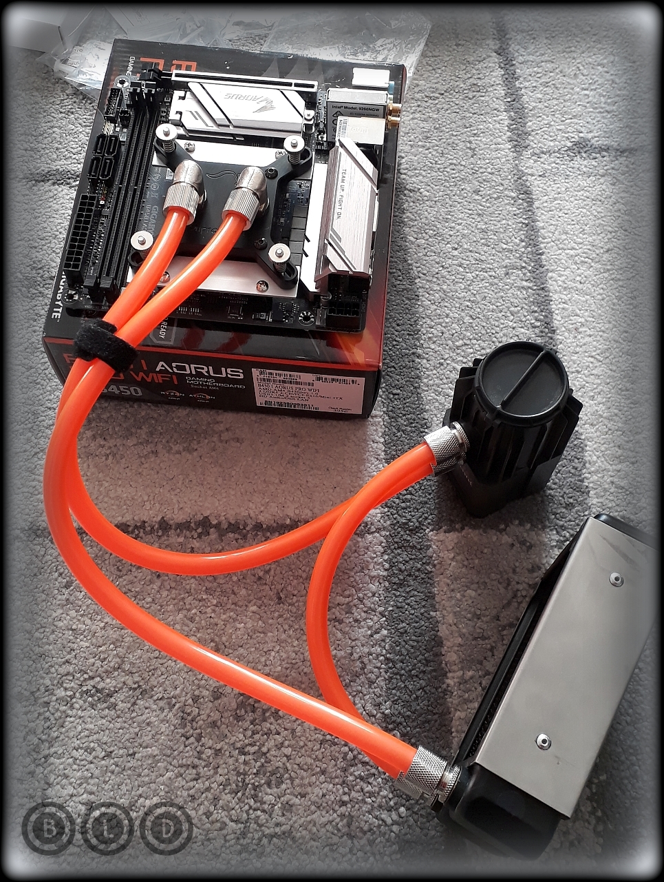

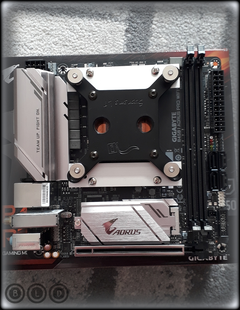

Ist ein 3600er drunter, vorher mit Stealth und Thermalright AXP-100 nach paar Minuten AIDA64 FPU CPU Stresstest, gleich 90-92°C erreicht.
Jetzt mit dem kleinem Setup, 120er Radi und einem Arctic P12, sind es nur 70°C.

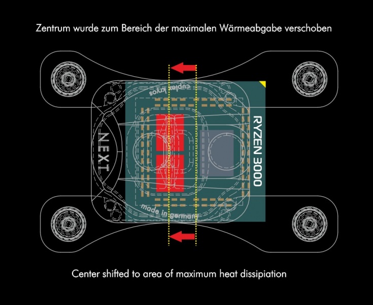

Aktuell geht alles etwas langsamer.... Aber zum Wochenende noch ein paar Infos:
So ungefähr wird die Halterung aussehen, es wird diese auch als Umrüstsatz geben. Sie verlagert den Kühler so, dass die Temperaturen optimiert werden. Wie schon bei Vorstellung der Ryzen 3000 geschrieben ist der cuplex kryos auch mit der normalen AM4 Halterung sehr gut für die Ryzen 3000 geeignet. Durch die Optimierung sind Verbesserungen von ca. 1,3-1,5°C pro 100W TDP möglich. Eine Verschiebung bei einer oder zwei CCDs auf eine Ecke des Heatspreaders führt schnell zu negativen Effekten durch schlechteren Kontakt zum Heatpreader.
Bevor hier blödsinnige Hinweise zu Anschlüssen oder Durchfluss kommen: Wir verwenden ein industrielles Testsystem beim dem der Durchfluss programmiert werden kann und die Temperatur auf <0,05K konstant gehalten wird. Im Test wurden 200l/h als Durchfluss programmiert, die Temperatur wurde auf Raumtemperatur 22°C programmiert. Es handelt sich um ein thermoelektrisches System, dass selbst bei Lastschwankungen die Temperatur auf <0,1K konstant hält.Also keine Angst: Wir wissen was wir tun und plug&cool ist halt einfach super praktisch.
