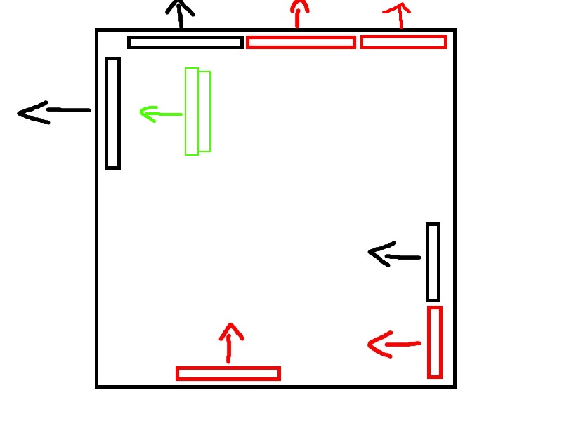

Was ich mich nun frage ist, ob es ok ist, dass die GPU so heiß wird? Und ob das eventuell damit zusammenhängt dass ich nur 3 Gehäuselüfter benutze.
Auch die Cpu scheint mir in Hinsicht auf den eigentlich guten Lüfter ziemlich heiß zu laufen. Hab ich da was mit der Thermalpaste falsch gemacht? Hat jemand eventuell den gleichen Lüfter und kann mir mal seine Temps sagen?
Im Bild sind die schwarzen die derzeit installierten Lüfter, die roten sind welche die ich noch anbringen könnte, das grüne der Cpu-Lüfter. Würden die zusätzlichen Lüfter nen Unterschied machen? Sind alles 140mm Lüfter, isn großes Fractal Case.

Die Temperaturen sind in Ordnung. Auch dein Lüftungskonzept scheint nach der schematischen Skizze ok zu sein. Hast ein Unterdrucksystem. Wenn du noch ein Bodenlüfter und ein Lüfter vorne einsetzt, wird die Grafikkarte besser mit Frischluft versorgt.
Hast du zufällig ein Gehäuse mit Seitenlüfter?Wenn ja, reicht es erst richtig dicke!

Das Gehäuse hat einen Möglichkeit für nen Seitenlüfter, also man kann einen dran machen. Wieso, ich hab mir gedacht damit machen man nur den schönen Airflow von vorne nach hinten kaputt, wenn da sowas von der Seite auf einmal reinballert!?
