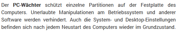

Bei Lösungen wie PC Wächter oder Faronics Deep Freeze (gibt´s eine Testversion) macht das nur Sinn, wenn eine Installation des zu testenden Programms keinen Reboot erfordert. Ansonsten kann ich persönlich Deep Freeze empfehlen.

Bist du fähig, zu verstehen, was Software macht und für was man die einsetzen kann?
tollertyp schrieb:
Vor allem, wenn man das hier liest: ... so das ich wieder mit einem "frischem" Windows starten kann.
Windows mit Wächter starten, testen , dieses Windows neu starten -> System wieder wie vor dem Test! bzw zu dem Zeitpunkt, an dem der Wächter aktiviert wurde -> genau die Anforderungen vom TE
ggf kann man den PC Wächter auch so konfigurieren, das ein zurücksetzen auch mit einen F8 Startmenü Eintrag aktiviert werden kann. So das Änderungen den neustart überleben etc und erst bei dem Auswählen des Eintrages das Zurücksetzen des Systems auf den definierten Stand erfolgt.
Muss man halt dann testen und anfragen!
Ist jedenfalls einfacher als Snapshots / Backups immer wieder zu laden, vorallem wenn das Ziel eine SSD ist.
Und auch wenn man die aktuell halten will wegen Updates und Patches vom OS, muss man diese auch aktualisieren. Beim Wächter lässt man Änderung für diesen Zeitraum zu und sperrt diese danach wieder.
Ich glaube immer noch, dass du nicht verstanden hast, was der TE will. Das war beim ersten Beitrag von dir schon so, und nun versuchst du es zu rechtfertigen.
Weil ich habe rausgehört, es soll möglich sein, mehrere Snapshots zu haben. Geht das denn bei deinem Schweizer Taschenmesser? Für mich hat sich nichts von dem was du gesagt hast so angehört.
