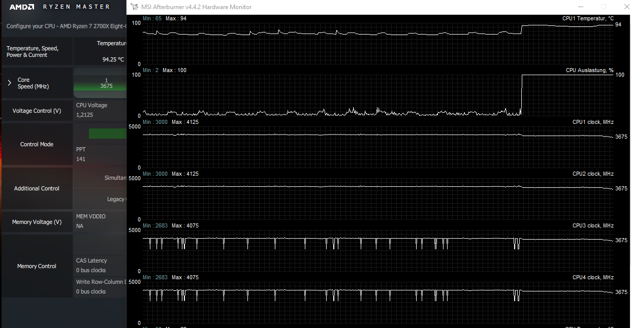

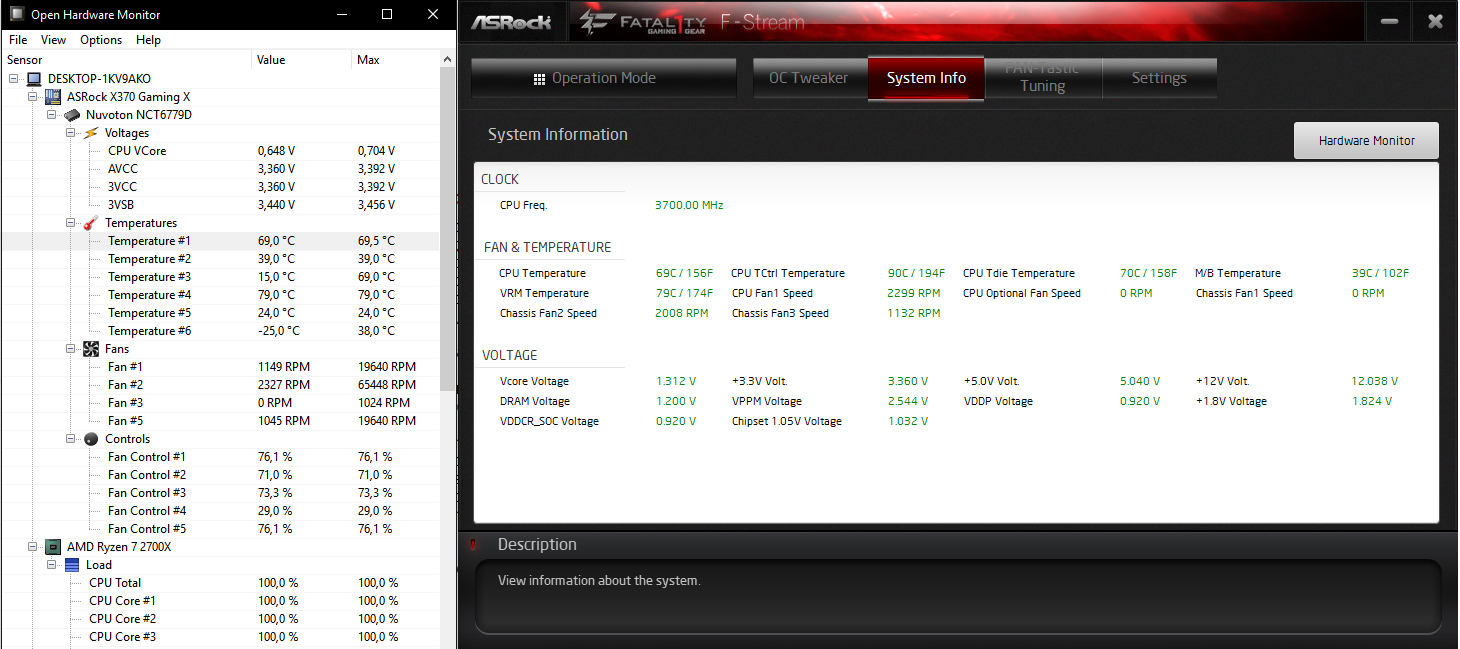

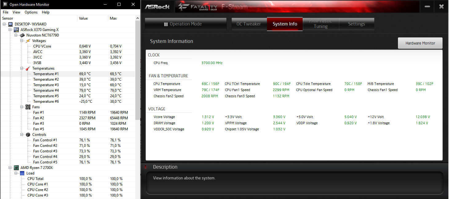

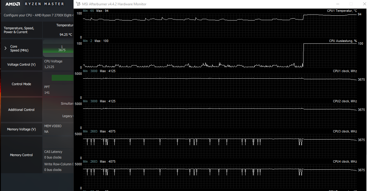

Idle ( Chrome offen ) habe ich laut MSI Afterburner gerade zwischen 70-75° ( hat immer mal wieder ein Sprung nach oben ). Ryzen Master zeigt genau die selbe Temperatur an wie Afterburner. Nach ein bisschen googlen, hab ich gelesen dass man evtl man Hardware Monitor benutzen soll - da steht unter dem CPU Reiter allerdings keine Temperatur. Als letzte anlaufstelle habe ich dann das Asrock Mainboard Tool ( F-Stream Tuning ) Tool runtergeladen - um meine CPU Lüfterkurve anzupassen.
Als ich mit der Kurve ein wenig gespielt habe, ist mir aufgefallen dass der Lüfter überhaupt gar nicht das macht, was ich von ihm wollte.
Mir viel dann auf dass Afterburner und Ryzen Master die identische Temperatur anzeigen, auf der anderen Seite haben wir F-Stream und Hw Monitor welche eine andere Temperatur anzeigen( danach richtet sich - denke ich - auch die Lüfterkurve).

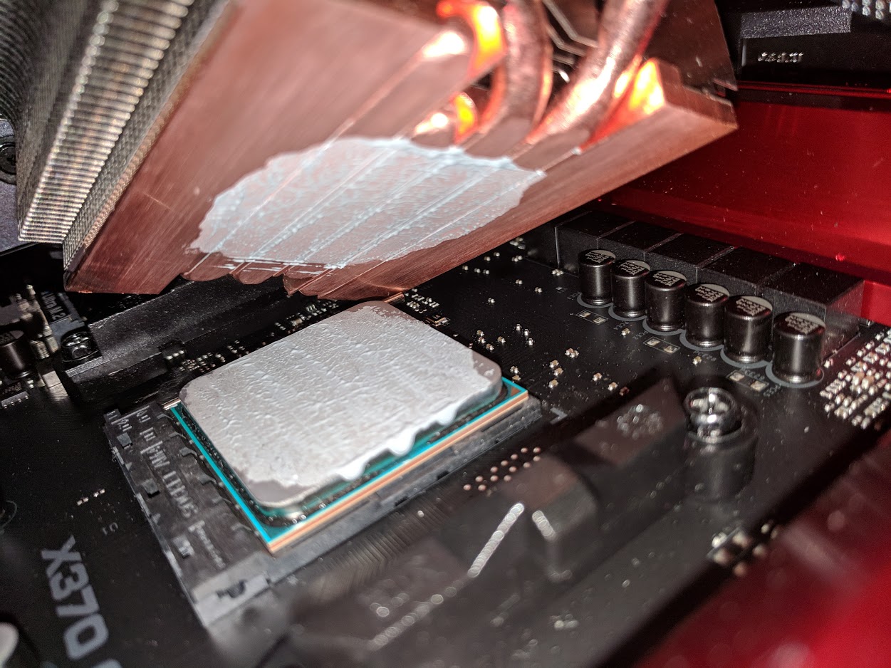

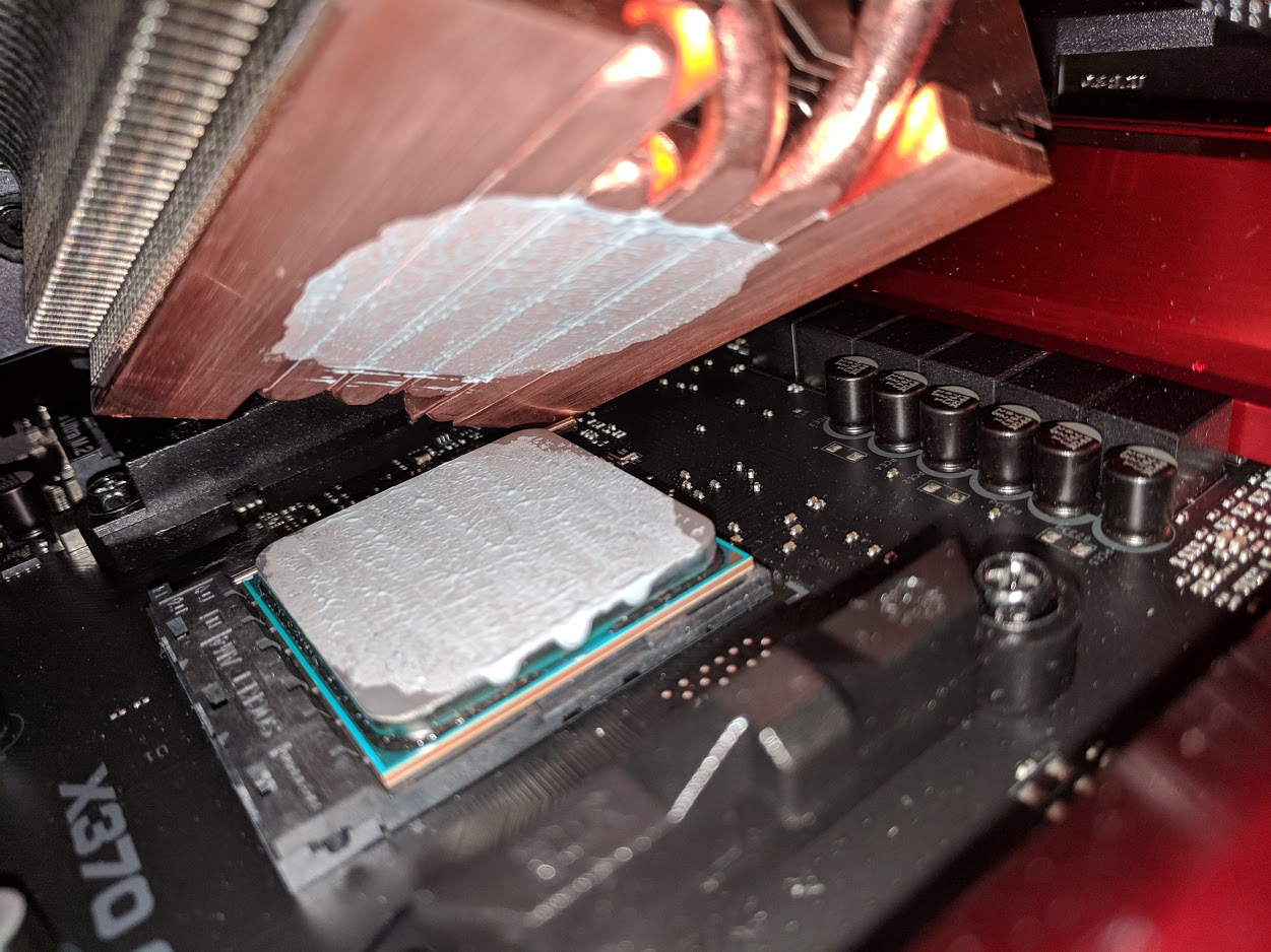

Wärmeleitpaste habe ich überprüft - sieht so aus.

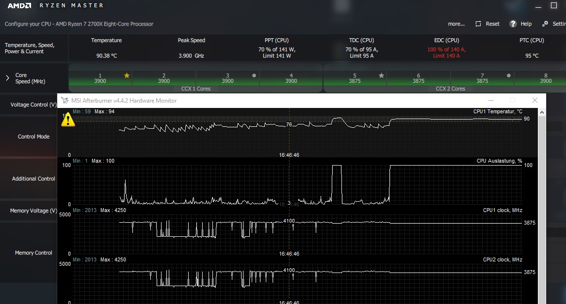

Nach ein paar Minuten Prime95 kamen dann folgende Bilder bzw Temperaturen zustande.
Die Screenshots sind zeitgleich aufgenommen worden. Das sind 20°C unterschied - jetzt weiß ich natürlich nicht wem ich vertrauen soll.
Weiterhin ist mir aufgefallen, als ich Prime95 dann ein wenig laufen lies, lief mein 2700X am Anfang mit stabilen 3900MHz, als allerdings RyzenMaster und Afterburner die 95°C Marke geknackt haben, wird die ClockSpeed Kurve nach ein paar Sekunden/Minuten unstabil und taktet rum wie wild.
Also wird dann Wohl HWMonitor und F-Stream falsche Werte liefern da beim Ryzen ja ab 95°C gethrottled wird, bin ich da richtig informiert? Aber warum sind meine Werte so hoch? Verstehe ich nicht, die Temps beim Ryzen 5 weiß ich leider nicht mehr auswendig, aber dennoch niemals so hoch wie jetzt, sonst hätte ich damals was unternommen. Zum Gehäuse an sich, sind 3 Lüfter vorne die reinpusten und einer Hinten der rauspustet. Oben auf dem Gehäuse sind "Gitter" verbaut, dort könnte man auch nochmal 3 Lüfter anschrauben.

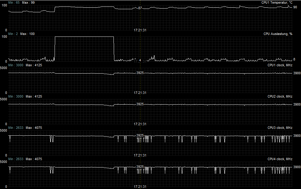

Nachdem Prime jetzt lief, kleine Ergänzung zum Anfang (dort erwähnt ich Idle Temps von 70-75°C), die haben sich jetzt laut Afterburner auf 90-94 °C eingependelt.

WLP sieht ein bisschen nach sehr viel aus - da ist auch welche über die CPU hinausgelaufen.
Was ist das für ein Kühler?

alleine schon weil open hardware monitor nur käse liefert...
oder aber der kühler ist komplett falsch montiert.
was aber auch nicht sein kann, da die cpu bei last nicht throttled
und nur +15bis20°C draufpackt.
wäre den kühler so falsch montiert, dass er 75°C idle liefert, würde bei 100% prime
sicherlich hard throttlen oder gänzlich abschalten.
zu viel/zu wenig wlp liefert auch nicht solche ergebnisse.
na ok vllt. wenn man nen kilo drauf klascht.
aber das bild ist jetzt nicht so arg fail.
daher, windows neu, weil totale messfehler
Kühler ist der AMD Wraith Prism

bist du sicher? Ich habe bei dem Bild das Gefühl er drosselt wegen der hohen Temp. auch gut sichtbar durch die Schwankungen im Clockspeed zum schluß.
arktom schrieb:
Das ist wirklich viel zu viel Paste. Es ist zu dick.

Ich halte es für Blödsinn das man zuviel WLP verwenden kann, alles was zuviel drauf ist wird doch soweiso herausgedrückt.
Und allgemein: Solange die CPU nicht heruntertakt oder abschaltet ist alles ok, jede tätigkeit in dem bereich ist pure zeitverschwendung.

Es ist nicht zu viel, das geht bekanntlich nicht so leicht. Dazu kann jetzt jeder mal gerne bei Gamers NExus vorbeigucken.
So sehe ich das auch, so sehen es die Tests ja auch.

Wenn ihr meint. Die Erfahrung spricht andere Bände. Aber hey, schmiert mal schön die Paste drauf.
Den Anpressdruck, den man bräuchte, um wirklich alles an überflüssiger Paste herauszudrücken, will ich lieber nicht sehen.
