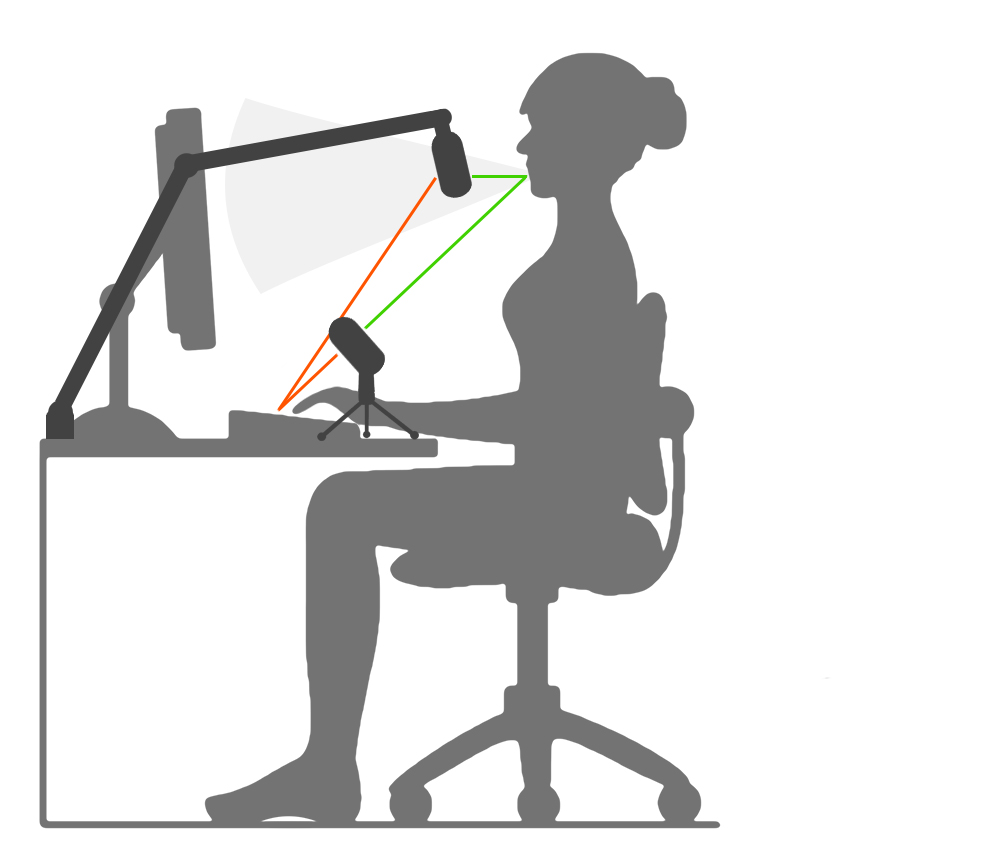

Ein Stativ, mit dem man das Mikro in Mundnähe bringen kann, ist nicht übertrieben, sondern zum Teil sogar essenziell. Den Poppschutz braucht man aber tatsächlich nicht, wenn man das Mikro zum Beispiel leicht dreht und an der Kapsel vorbeispricht.
Hier übrigens mal eine Illustration, die verdeutlicht, warum einfache Tischmikrofone die Aufnahmequalität massiv beinträchtigen können:
Vergleiche den jeweiligen Abstand zwischen Mikro und Tastatur, Mikro und Sprecher.
Grundsatz:
Der Schallpegel sinkt mit der Entfernung.
Ergo:
Nähert sich die Quelle dem Mikro, dann wird sie lauter.
Entfernt sich die Quelle vom Mikro, dann wird sie leiser.
Die nahe Quelle sollte die eigene Stimme sein, die entfernte die Tastatur. Nicht anders herum!
Das Mikro sollte im Optimalfall im Sweetspot des hellgräulichen Kegels liegen. Dort ist die Stimme am präsentesten. Unten direkt an der Tischplatte kommen deutlich mehr Reflexionen und auch Vibrationen von der Tastatur an. Es wird halliger und dumpfer. Kann stören, muss es nicht. Darüber würde ich die Mates entscheiden lassen. Mit einer hohen Voice Activation lässt sich für gewöhnlich noch was rausholen. Die Sprachquali bleibt davon aber natürlich unberührt.
Ich kann nur jedem raten, mit der Positionierung des Mikros zu experimentieren. Die Auswirkungen werden häufig unterschätzt.

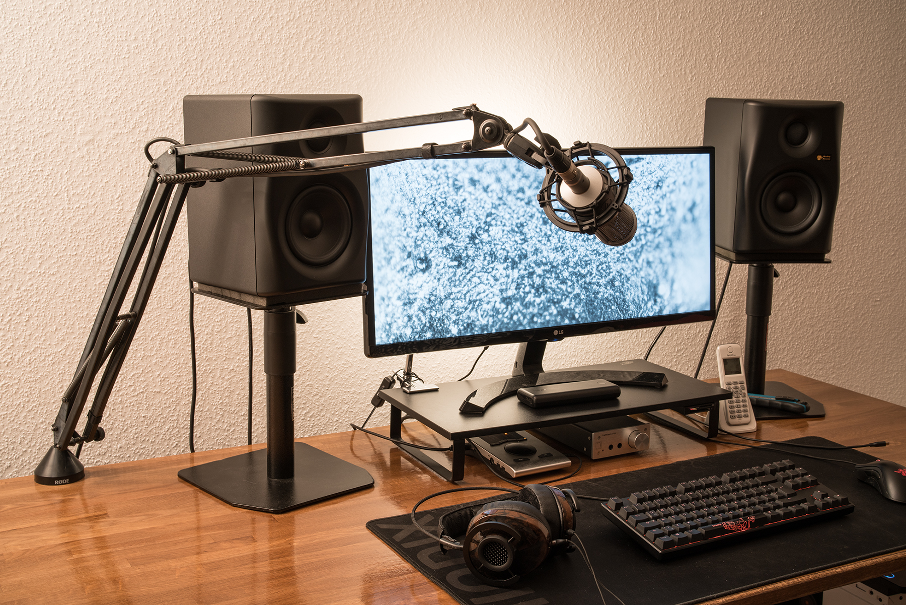

Und für alle, die Angst vor einem Mikrofonarm beim Zocken haben:
Das hier sehe ich effektiv, wenn ich am Rechner sitze und das Mikro seitlich in etwa 15cm Abstand auf meinen Mund richte. Das Sichtfeld auf den 21:9(!) Monitor wird nicht verdeckt. Die Soundquali ist deutlich besser, als wenn ich das Mikro direkt vor / hinter / neben die Tastatur stelle.
Mit der Gesamtgröße muss man sich natürlich arrangieren:
Bei Nichtbenutzung verschwindet das Teil aber schnell in der Ecke.
Gleichermaßen muss natürlich auch ein Mikro am Standfuß hin- und hergeschoben werden, wenn man mal Platz vor der Tastatur oder einfach freie Sicht haben möchte.
Alles Gewöhnungsache.
