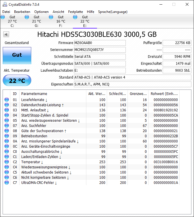

Bei einer Datensicherung vor Kurzem kam es zum I/O-Stillstand der Platte. Im Windows 10 taskmanager wurden 100% Auslastung angezeigt, aber der Kopiervorgang (bei dem die Platte Lesequelle ist) steckte fest. Nur ein Reset des Systems ließ die Platte wieder "ansprechbar" werden. Eine Suche nach dem möglichen Fehler brachte eine Puffergröße von ca 21 MB (laut Crystal Disk Info, ich kann gerne einen Screenshot posten) statt der eigentlich 32 MB zu Tage. Meine Vermutung geht dahin, dass ein Teil des Pufferspeichers defekt ist und sobald auf den defekten Bereich zugegriffen wird, friert die Firmware der Platte ein. Das passiert nicht bei jedem Kopiervorgang oder Zugriff auf die Platte - eher bei größeren Kopier- / Synchronisiervorgängen mit vielen Dateien.

Und was analysiert CrystalDisk bezüglich der Parameter? Lesefehlr usw?
Poste nen vollständigen Screenshot davon.

Mit der Platte ich alles in Ordnung, mit dem Datenkabel nicht, denn der Rohwert vom Attribut C7 ist 0x1A = 26, es gibt also Kommunikationsfehler zwischen dem SATA Host Controller und dem Controller der Platte, dann müssen die Übertragungen wiederholt werden und der Rechner steht dann eben. Prüfe also ob beide Stecker des Datenkabels richtig sitzen, wenn ja tauche es aus! Wenn die HDD in einem Wechselrahmen steckt, dann kann der auch die Ursache sein. Schau danach ob der Wert sich dann noch ändert, wenn ja, dann besteht das Problem weiterhin.
Bzgl. der Cachegröße ist Hitachi nur ehrlicher als andere Hersteller, denn die geben die Größe des DRAMs für den Controller an, von dem wird aber eben nur ein Teil als Cache für die Daten verwendet und diese zeigt eben ehrlich wie groß dieser Teil ist. Das stand früher bei Hitachi sogar in den Datenblättern, seit sie zu WD gehören ist deren Informationspolitik aber noch mieser als bei den anderen Herstellern, man findet im Netz kaum noch mehr als Bestellnummern der Produkte. Wäre das Cache defekt, würde gar nichts mehr laufen.
Danke für die aufklärende Antwort, Holt. Werde beim nächsten Auftreten des "Fehlers" dann mal die Kabel tauschen. Gut zu wissen, dass sie ansonsten i.O. ist - kann ich sie doch als Ersatz für das NAS vorhalten.

Weder noch, schau halt ab und an mal auf die S.M.A.R.T. Werten, wenn dann der Rohwert vom Attribut C7 nicht mehr auf 0x1A steht, denn ist es Zeit das SATA Kabel zu tauschen. Trat der Fehler wieder auf aber der Wert hat sich nicht geändert (bei CDI ggf. F5 drücken um die Werte neu einlesen zu lassen), dann dürfte die Ursache eine andere sein.
