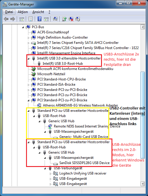

Hi, ich habe hier ein Notebook, und zwar ist es das Modell Satellite L870-177 von Toshiba, auf dem Windows 7 installiert ist (gekauft mit Windows 8, aber das war schnell weg). An diesem sind zwei USB-Anschlüsse (rechts), die an einem USB2- und einem USB3-Controller hängen (beide von Intel). Man kann im BIOS den 3er-Controller deaktivieren, dann laufen sie nur über den 2er (dies soll aber nicht so sein, daher ist USB3 dort explizit aktiviert).
Unter Windows sind im Gerätemanager nun beide Controller zu sehen (und Treiber installiert, keine Ausrufezeichen oder irgendwas), schließt man jedoch ein Gerät an (mehrere Festplatten getestet!), so wird es (wenn man die Ansicht "Geräte nach Verbindung" wählt) offensichtlich am USB2-Controller angeschlossen. Dies ist auch tatsächlich der Fall, die Geschwindigkeit ist genau gleich, wie wenn man den langsamen Modus aktiviert hat. (maximal ~35 MB/s).
Es ist auch egal, ob noch andere Geräte angeschlossen sind, oder nicht, die Situation bleibt gleich.
Im Anhang hab ich einen Screenshot vom Gerätemanager, um das Problem etwas zu verdeutlichen (hoffentlich).

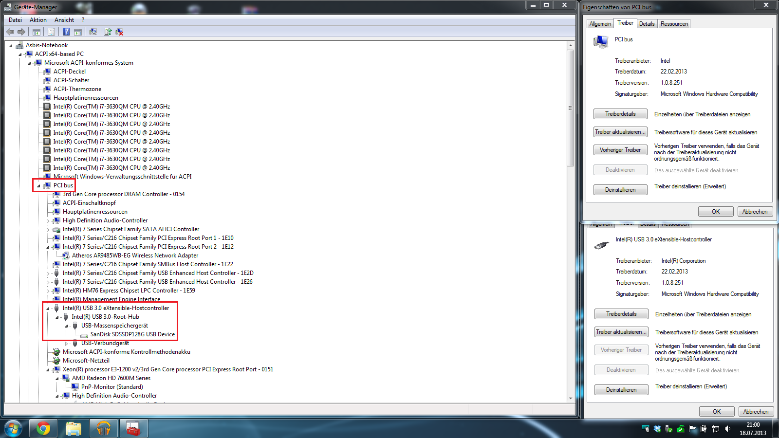

Ich wollte mich nur noch mal melden, weil das Problem behoben wurde. Es wurde wohl einer der Treiber nicht installiert, die beim USB3-Treiber von Intel dabei sind.
Ich weiß nicht, wieso, aber es war der für das Gerät mit der ID "ACPI\PNP0A08", das sich mit manuell installiertem Treiber nun schlicht "PCI Bus" nennt, die Version ist die gleiche, wie für den Controller (1.0.8.251). Ist dieses Teil nicht installiert, werden alle Geräte im USB2-Modus verbunden, installiert man es (was garantiert automatisch passieren sollte mit dem Treiber von Intel, nur bei mir nicht der Fall war), laufen die Geräte an den beiden Ports über den USB3-Controller. Screenshot im Anhang zeigt, wie es jetzt aussieht (nämlich so, wie es soll).
