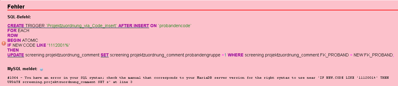

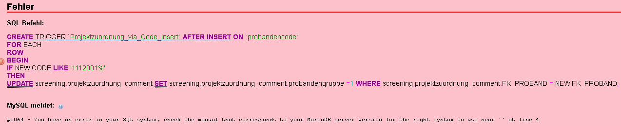

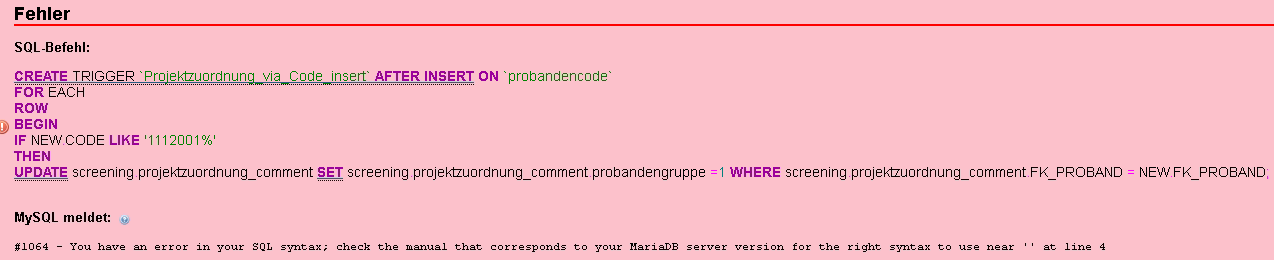

Die Zeilennummer ist ein Blödsinn vermute ich. MariaDB formatiert das etwas unsinnig um. Das Ganze sieht dann so aus:
Wie man sieht, bringt auch "Begin/End" nichts :-(
Gemäß Doku müsste es "BEGIN ATOMIC" lauten. ATOMIC scheint nicht optional zu sein.
Atomic war auf jeden Fall schon mal ein guter Hinweis, danke. Das sieht jetzt so aus:
Code:
CREATE TRIGGER `Projektzuordnung_via_Code_insert` AFTER INSERT ON `probandencode` FOR EACH ROW
BEGIN ATOMIC
IF NEW.CODE LIKE '1112001%' THEN
UPDATE screening.projektzuordnung_comment SET screening.projektzuordnung_comment.probandengruppe=1 WHERE screening.projektzuordnung_comment.FK_PROBAND=NEW.FK_PROBAND;
END IF
END
Jetzt wird immerhin der Ort des Problems genauer spezifiziert. Leider ist mir immer noch nicht klar, was da nicht geht.
Mein Gedanke war auch, dass es daran liegen kann, dass der Trigger Daten in ein anderes Schema schreiben soll aber der Fehler wird ja bei der IF-Bedingung ausgeworfen und sagt nichts von unbekannten Tabellen und Spalten sondern, dass die Syntax nicht stimmt.
Fehlt da ein Semikolon hinter dem ELSE IF?
Hab die Lösung gefunden. Es fehlt der Delimiter (wurde oben bereits erwähnt) aber dann muss das "Atomic" wieder weg:
Code:
DELIMITER |
BEGIN
END IF;
END|
DELIMITER ;
