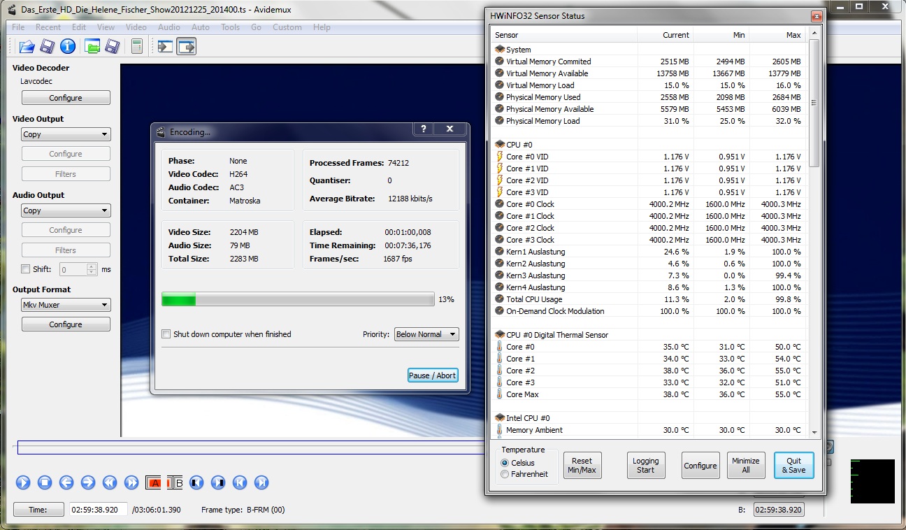

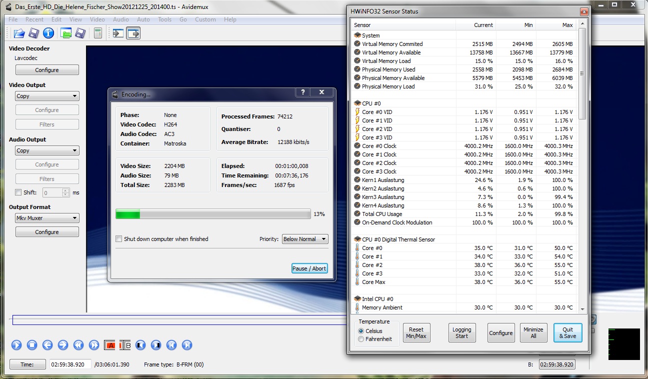

So bin gerade dabei, die gestern aufgezeichnete Helene Fischer Show in MKV zu encodieren, habe beim Video-Output, als auch beim Audio-Output, alles auf Copy gelassen, lediglich den Stereo-Ton entfernt und nur Dolby Digital 2.0 AC3 Ton selektiert, da dieser eine höhere Bitrate hat und die überflüssigen Minuten beim Anfang und Ende entfernt.
Beim Output Format habe ich den empfohlenen "MKV Muxer" selektiert und in den Optionen die Bildbreite auf 1280 forciert, war das richtig oder was bringt mir das, es zu forcieren? Sollte man das wählen oder lieber nicht?
Habe ich alles richtig gemacht, ich konnte bei den Video-Output auch MPEG4 AVC (x264) wählen, nur da hätte das rendern 2 Stunden gedauert; unter Copy dauert es insgesamt nur 7 Minuten.
Was ist zu bevorzugen, die orginale Datei beizubehalten, also "Copy" -> Dann wird aber sicher das Video nicht kleiner oder das ganze nochmal neu in MPEG4 AVC (x264) encodieren?

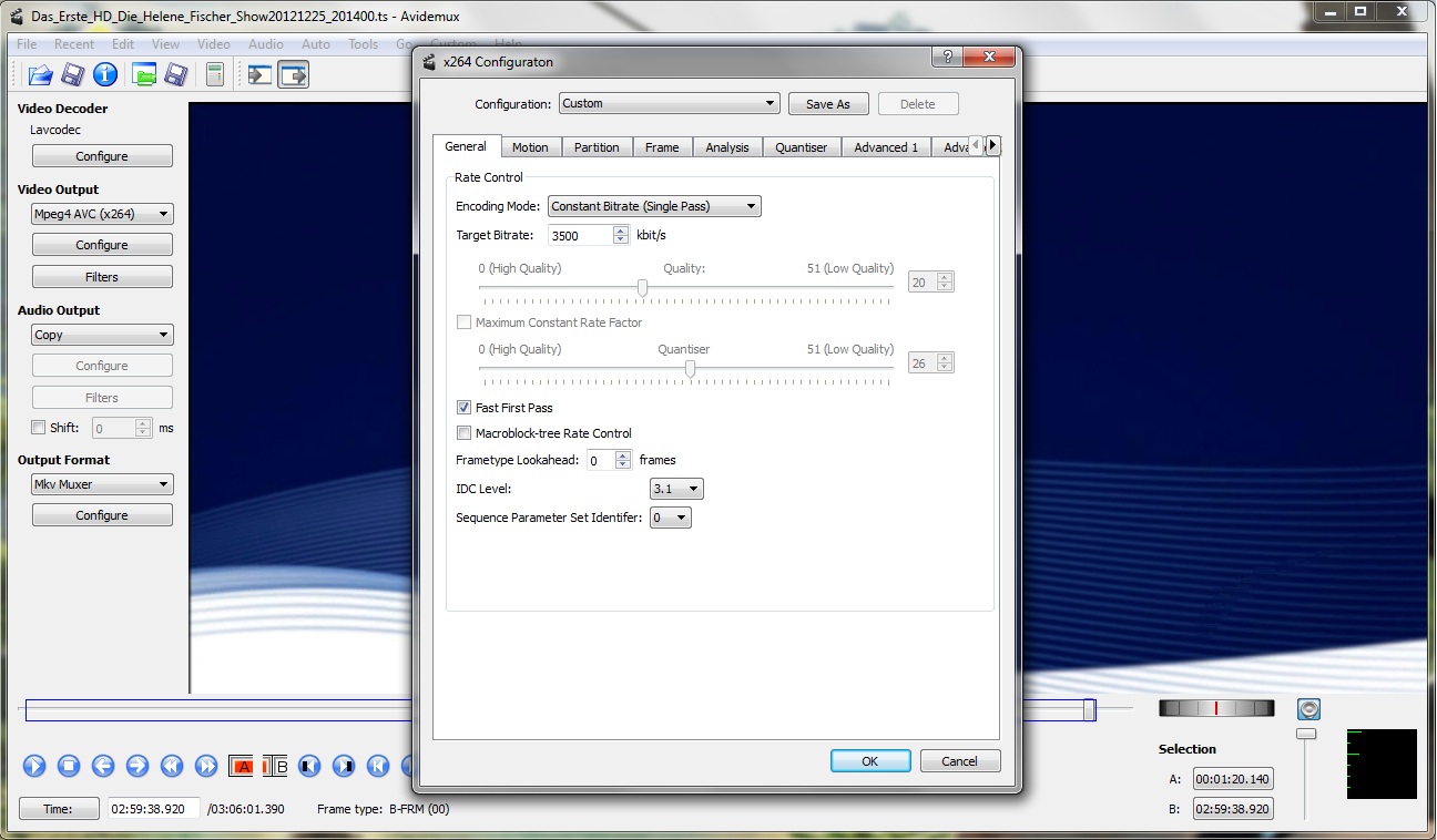

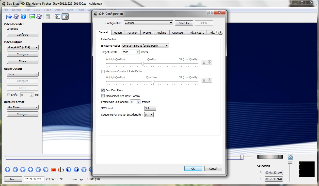

Habe jetzt mal beim Video Output: Mpeg4 AVC (x264) gewählt und eine konstante Bitrate von 3.500 kbit/s eingesellt, nach 2% hat er eine Total Size von 80MB, hochgerechnet auf 100% müssten es ca. 4 GB sein, dann wäre das Video nur noch ein Viertel = 25% so groß wie im Orginial-Copy-Encoding ~16 GB. Das wäre schon wirklich Klasse, somit würden 4x soviele Filme auf die HDD passen... Das ganze encodieren dauert jetzt noch ca. 90 Minuten. Bin mal auf das Ergebnis gespannt...
Habt ihr eine Empfehlung für die konstante Bitrate? 3.500 kbit/s müssten ja schon in Ordnung sein, oder?

1. MKV hat keine Bitrate, MKV ist ein Container. Höchstens der H264-Stream kann eine Bitrate haben.
2. Bitte nutz einen CRF (von ~ 18 bis ~ 23)und keine fixe Bitrate, dann gibt er immer nur so viel Bitrate für die Szene, wie benötigt wird. Einfach mal mit 2-Minuten-Ausschnitten testen.
