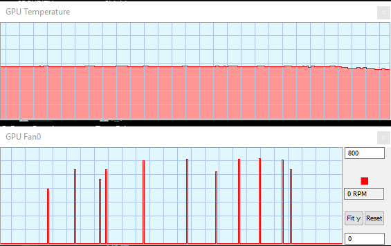

Habe das Lüfter an/aus mal bei einem SCII Spiel kurz aufgezeichnet. Ist auch nur eine Kleinigkeit und bei mir gerade leicht darstellbar, da SCII eben immer in dem an/aus Temperaturbereich hin- und her schwankt.
Oben wird die Temperatur leider nicht angezeigt. Es ist aber ca. eine 55 C° Linie. Da wo es leicht höher ist geht es auf 56 C°+ und so geht es hin- und her.

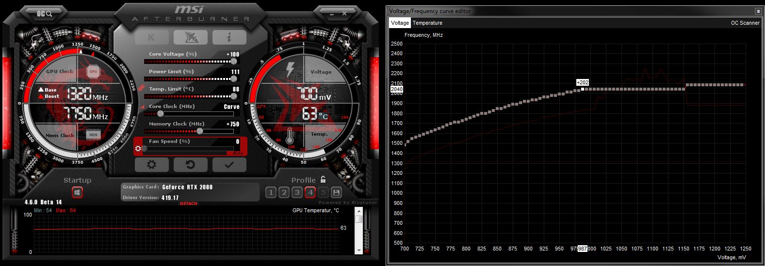

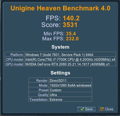

Hier paar Ergebnisse vom ersten rumspielen. Für die Curve habe ich die von @Pizza! aus Post #307 als Vorlage genommen. Lüfter habe ich so eingestellt, dass sie erst ab 63°C überhaupt anspringen.
Sehr interessant @oemmes was kommt am Ende dabei raus, so 2010-2025 MHz bei 76°C ungefähr?

Ich mache gerade noch zufällig ein kleines bebildertes "How to" Takt/Spannung einstellen fertig.
Jepp, die 2010 stabil bei 75°, mal hatte ich 2-3 kurze Abfaller auf 1995, aber nur für Millisekunden.
Morgen kriegt sie 2055 und 8000 RAM - für sonen Billigheimer wäre das echt nicht schlecht. ;)
