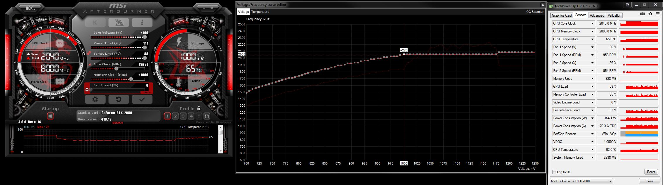

So, nach einem Viertägigen Missverständnis mit einer Vega 64 hab ich den Mistkrüppel zurückgebracht und mir ne 1080er geholt. Wohl das günstigste, was es gibt und was trotzdem noch erträglich leise ist und trotzdem ganz gut taktet --> KFA2 GeForce RTX2080 EX 8GB - Hab 679 dafür gezahlt, fand ich in Ordnung.
Hier paar Ergebnisse vom ersten rumspielen. Für die Curve habe ich die von @Pizza! aus Post #307 als Vorlage genommen. Lüfter habe ich so eingestellt, dass sie erst ab 63°C überhaupt anspringen.

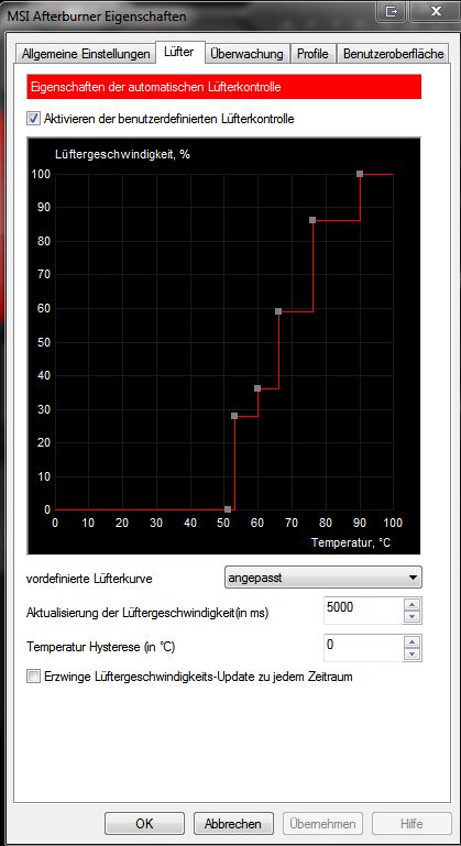

@mospider
Kannst ja mal ein Bild von deinem Lüfterprofil einstellen.
Reaktionen: mospider

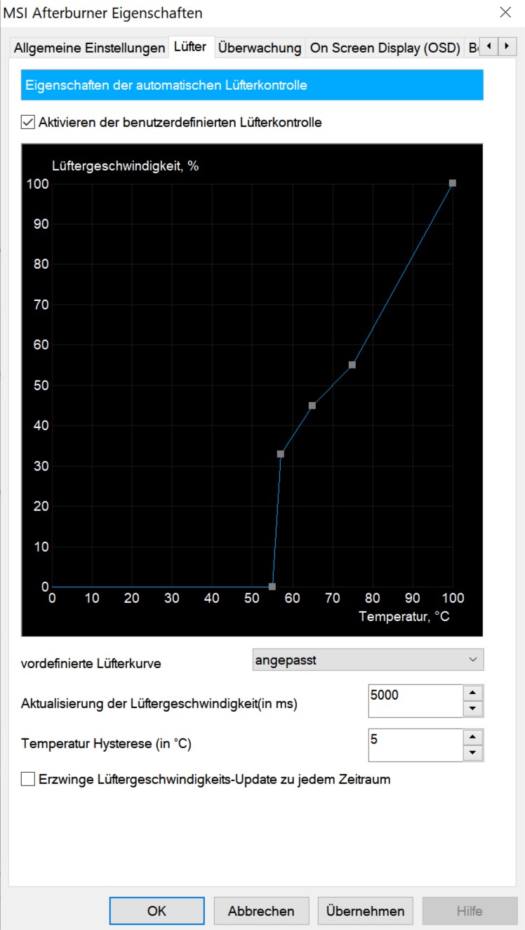

Das habe ich mal zur Probe erstellt, um das gepulste Anlaufen zu umgehen und ist bei höheren Temperaturen nicht optimal eingestellt.
Aktuell nutze ich die Lüfter-Standardeinstellungen der Karte. So geht die nie über 71°C bei unter 50% Lüfterspeed.

Da Barca keine Verlängerung brauchte, hab ich weiter gespielt - bei eingestellten 2055 kommen stabil 2040 raus und RAM ist auf 8000. Finde ich gut für so ein Billigteil. Ich hab sie ins Herz geschlossen. ;)

Mit der Curve aus Post #466 zeigen sich beim Heaven erst Artefakte und dann schmiert sie ab. Die eingestellten 2055, die dann real bei 2040 laufen, sind ihr wohl zu viel - jedenfalls bei 8.000 RAM
