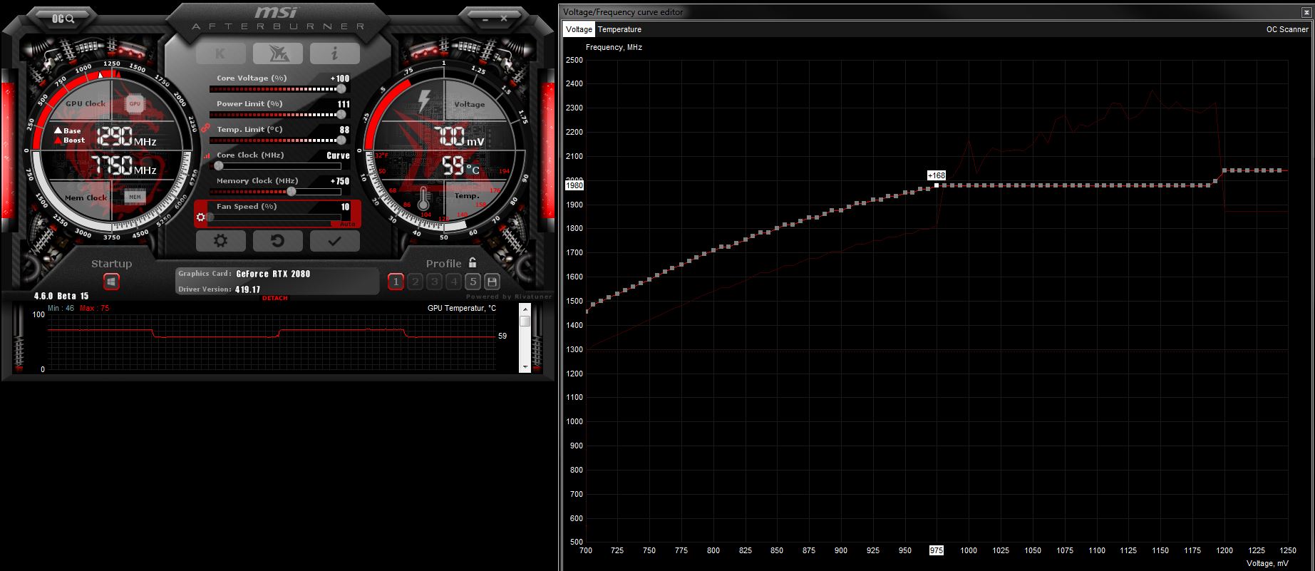

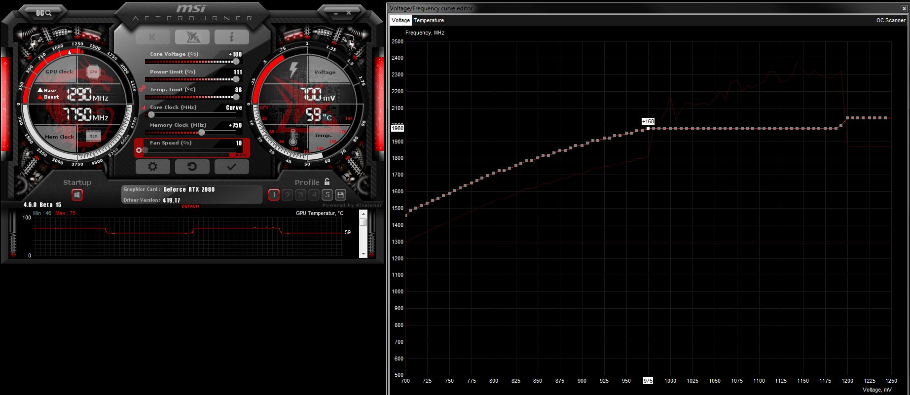

So, ich hab mich jetzt erst mal für folgende Curve entschieden. Die Karte rennt dann - ohne einen einzigen Abfall nach unten - bei 1.965 MHz. Temperatur bei max. 75° bei 224,5 W. Lüfter drehen dann bei 2.350 RPM, was bei der Karte noch angenehm ist, sind eben 2 x 100er Propeller. ;)

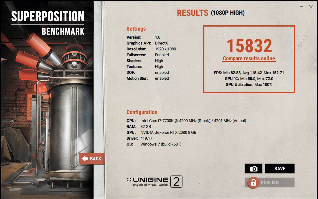

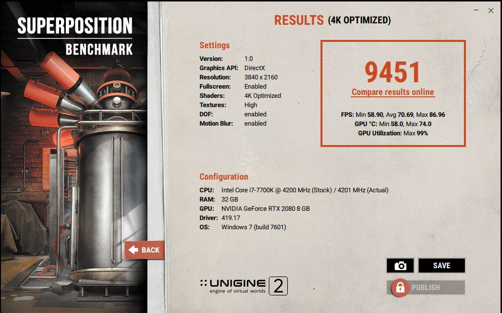

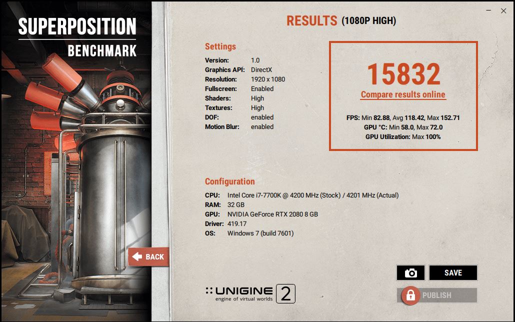

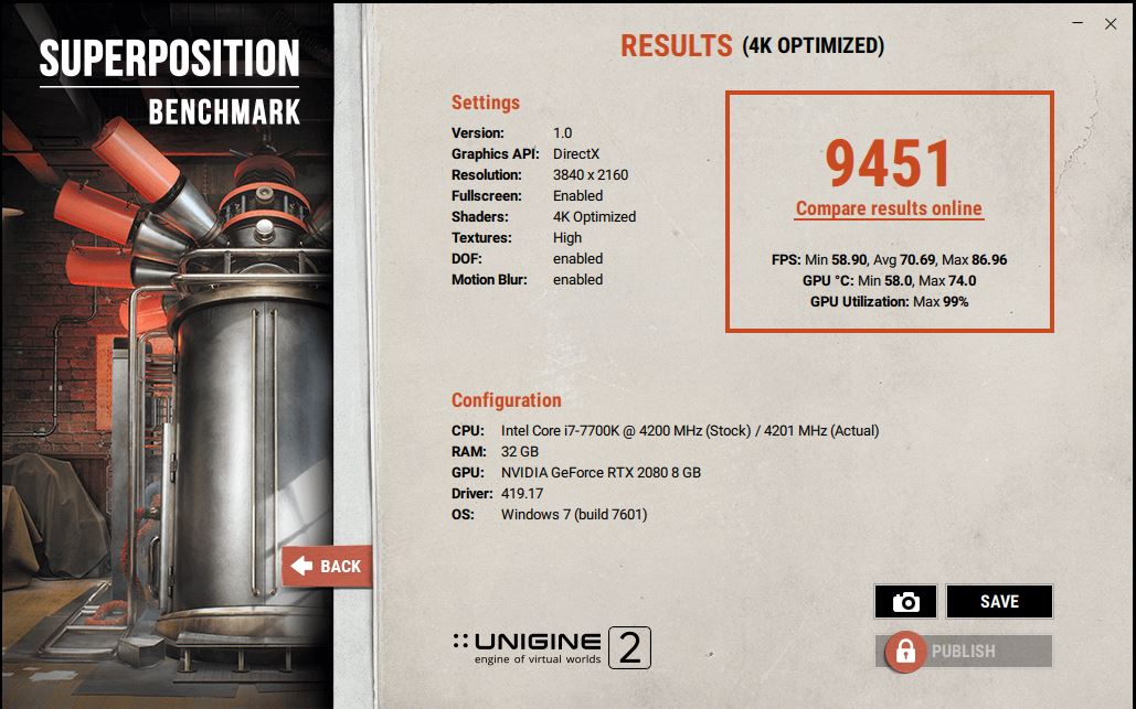

Neue Kurve mit 100MHz Offset und alles ab 975mV weg und bei Grafiktest 1 und 2 von Time Spy dann 2010MHz mit 962-975mV und 1995MHz mit 962-975mV.
Diese rotzige 130MHz-Offset-Kurve mit alles ab 975mV ging bei Superposition einfach mal ohne Strick nehmen durch. 4K einfach mal 2025MHz mit 962mV eigepegelt durch und dann ohne abkühlen lassen 8K auch durch, 2025MHz mit 968 und 975mV durch.
Time Spy an und dann nach paar Sekunden wieder den Strick genommen. Damit ist Time Spy dann besser für Stabilitätstests geeignet und Superposition 4K und 8K kannste vergessen. Battlefield habe ich nicht, da ich die beiliegende Serial von meiner Karte direkt für 30€ wieder verscheuert habe.

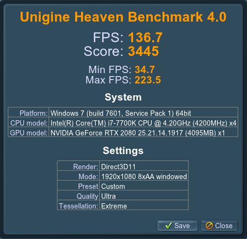

@ Topic: Auf Heaven und Valley kann man aber auch verzichten? Die sind nicht so anspruchsvoll in Sachen Stabilität wie Timespy? Und Turing ist in Heaven eh ein Krüppel!
Superpostion ist wirklich schlecht zum Stabilität testen.
Heaven finde ich noch ganz ok, man sieht bei zu hohen Einstellunge leicht die Grafikfehler und läuft prima in Dauerschleife.
TimeSpy hab ich wenig benutzt, ist immerhin modern und fordert die Karte ganz gut.
Aber wie immer im realen Einsatz testen, zockt einfach was spaß macht. Crasht euer Spiel, stellt ihr so lange ne Stufe runter bis ihr locker 2 Stunden ohne Fehler zocken könnt. Zur Gegenprobe ein 2. Spiel noch etwas spielen.
Eben, zum erkennen von Fehlern, Artefakten etc. finde ich das sehr gut. Das reagiert ziemlich sensibel.
