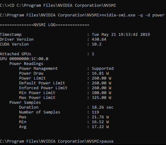

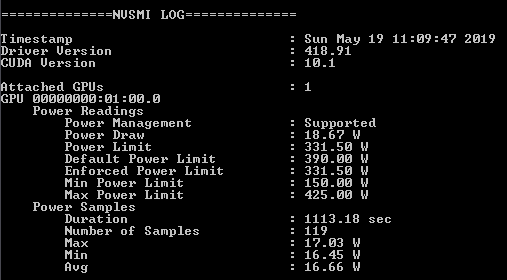

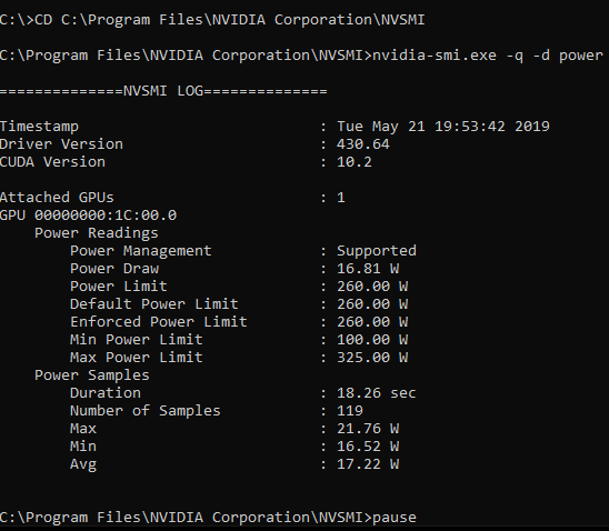

oemmes schrieb:
@FormatC
Hast du eine Erklärung, warum meine Karte nur knapp die Häfte zieht, wenn ich die Monitorfrequenz von 144Hz auf 120Hz senke?
Hmm, ggfs. Taktet der Speicher nicht mehr so weit runter, wenn die Datenübertragungsrate einen gewissen Schwellwert überschreitet. 1440p@120Hz ist geringfügig unter meinem 2160p@60Hz. Da taktet meine Karte ebenfalls noch auf die minimale Taktstufe:
783417
1440p@144/165Hz ist dagegen einige Prozent höher, und damit vermutlich gerade über dieser Schwelle.
Es macht auf jeden Fall keinen Unterschied, ob ich die G-Sync Kompatibilität aktiviert habe. Watt sind identisch.
Der MSI kann ja nur max 144Hz
@TheOpenfield
Ein normaler WQHD 144Hz Monitor sollte eine aktuelle Nvidia Karte auch nicht hochtakten lassen. Letztendlich muss es ein Software Problem sein, wo man nur mit Treiber Tests raus kommt.
Bei 144Hz taktet der garnicht mehr runter - volle Lotte bei 7.000MHz und bei 120Hz geht er auf 405MHz.
Genau so verhält sich die GPU-Clock
Dann reiche ich auch noch den über den Code-Vorschlag gemessenen Stromverbrauch nach - der dann ca. doppelt so hoch ist.:
Vielen Dank @FormatC für die aufschlussreichen Nachrichten! Das ergibt dann natürlich sofort einen Sinn. Aber wenn man sich nicht auskennt, glaubt man den Tool(s) auch erst einmal.
An alle die von vornherein nicht daran geglaubt haben - wenigstens kontet ihr darüber schmunzeln o.ä. :daumen:

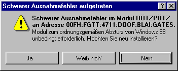

Und jetzt - wenn ich den Müll starte - kommt "Oops, es ist ein Fehler aufgetreten" Warum nicht gleich "Dein Handtäschchen brennt".
Ich liebe solche hochqualifizierten Fehlermeldungen. Das Teil läßt ca. 30 sec nen Systeminfo Test laufen und dann so was.
Das Teil muss von Typen geprogged worden sein, die MS nach Win98 (erste Version) rausgeworfen hat.
