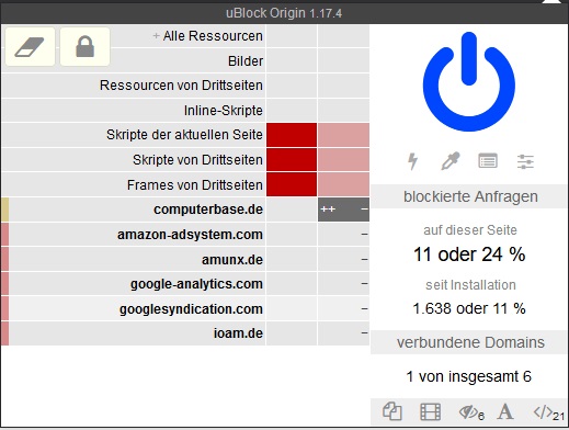

ja genau das kann uBlock doch auch im Medium Mode, oder versteh ich das falsch?
Siehe Anhang:
Skripte der aktuellen Seite Global geblockt, ist für mich gleichbedeutend mit der Funktion bei uMatrix "**script block". Ich muss auf jeder Webseite erstmal freigeben ob ich scripte erlauben will oder nicht und baue mir so meine "Welt" auf.
Drittseiten sind ebenso blockiert, daher die Frage: Blockt uMatrix noch weitere Scripte darüber hinaus? Oder wird hier ein und dasselbe geblockt?
Im Beispiel aus dem Anhang habe ich in diesem Fall computerbase.de die Ausführung von Skripten gestattet.
Bei uMAtrix könnte ich nun in der Tat etwas feiner vorgehen und für computerbase und pics.computerbase eigene Regeln festlegen. Das ist für mich aber nicht notwendig.
Umatrix kann
Cookies, css, grafik, medien, skripte, xhr, frame und andere blocken.
Also ja, umatrix blockt noch feiner, nicht mehr (!) denn ublock dürfte auch xhr blocken nur kannste das nicht feintunen. In ublock musste dann einfach alle scripte blocken, dann geht nix mehr auf vielen seiten, bei umatrix könntest du nur xhr blocken.
Xhr läd sachen nach ohne die seite zu aktualisieren zur erklärung.
