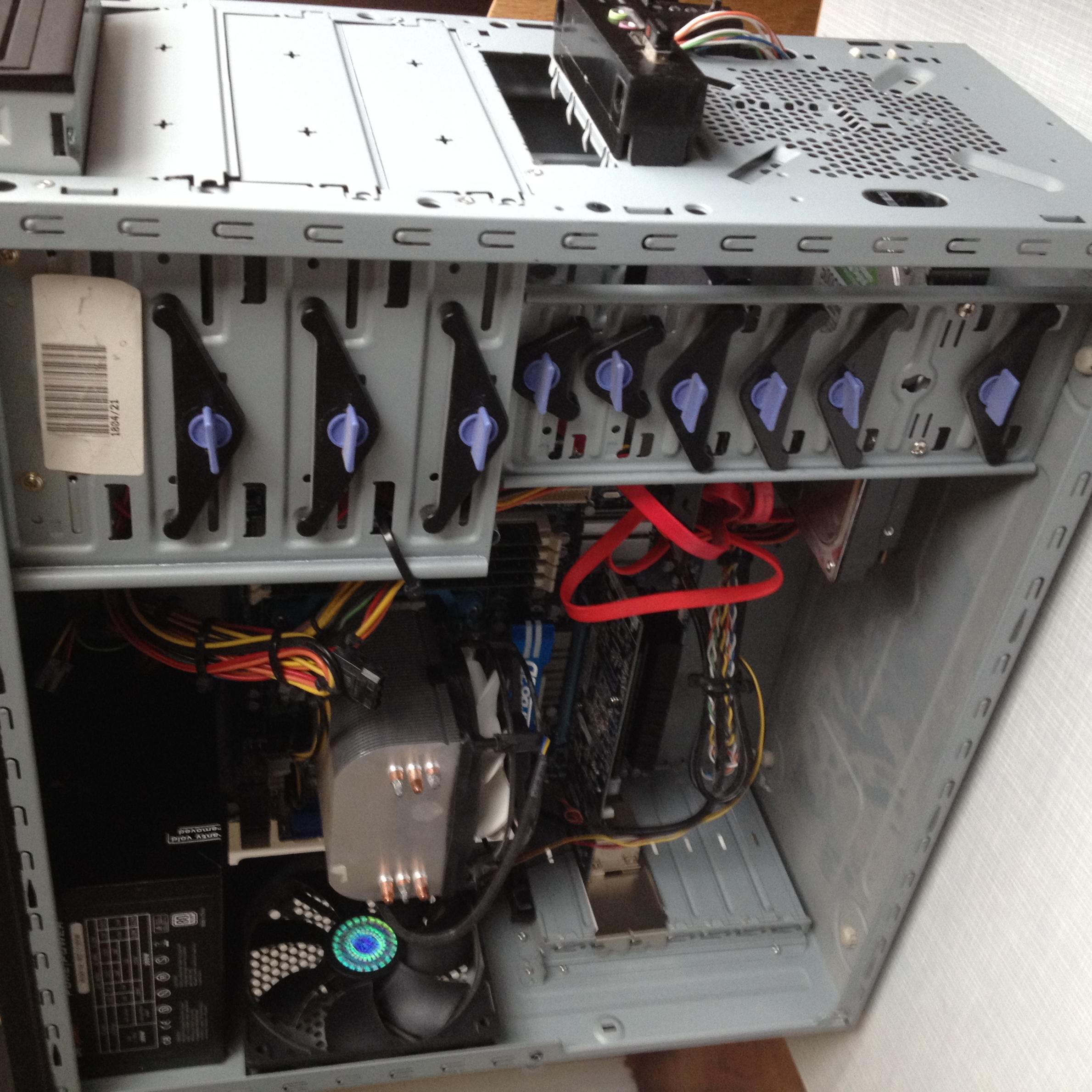

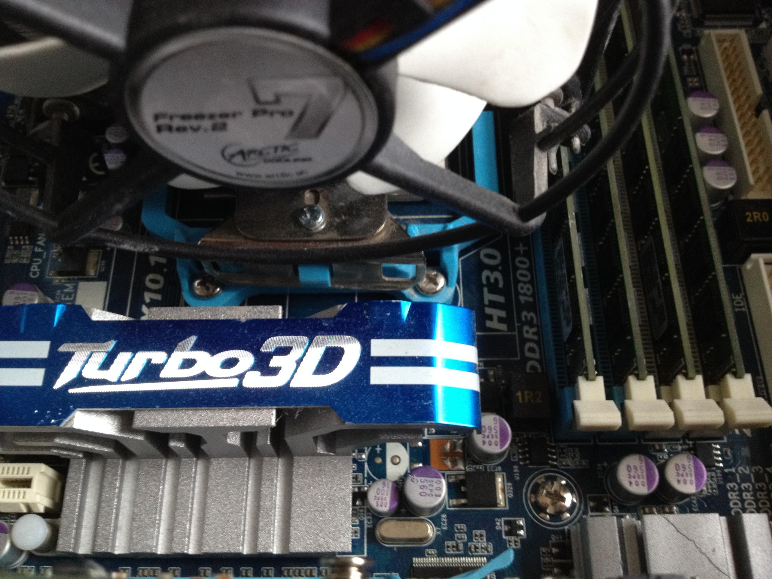

Hier schon mal ein Bild
Ein Bios update hab ich noch nicht gemacht. Da muss ich mich mal kurz einlesen. Aber ich denke ich bekomme das bis heute Abend hin.

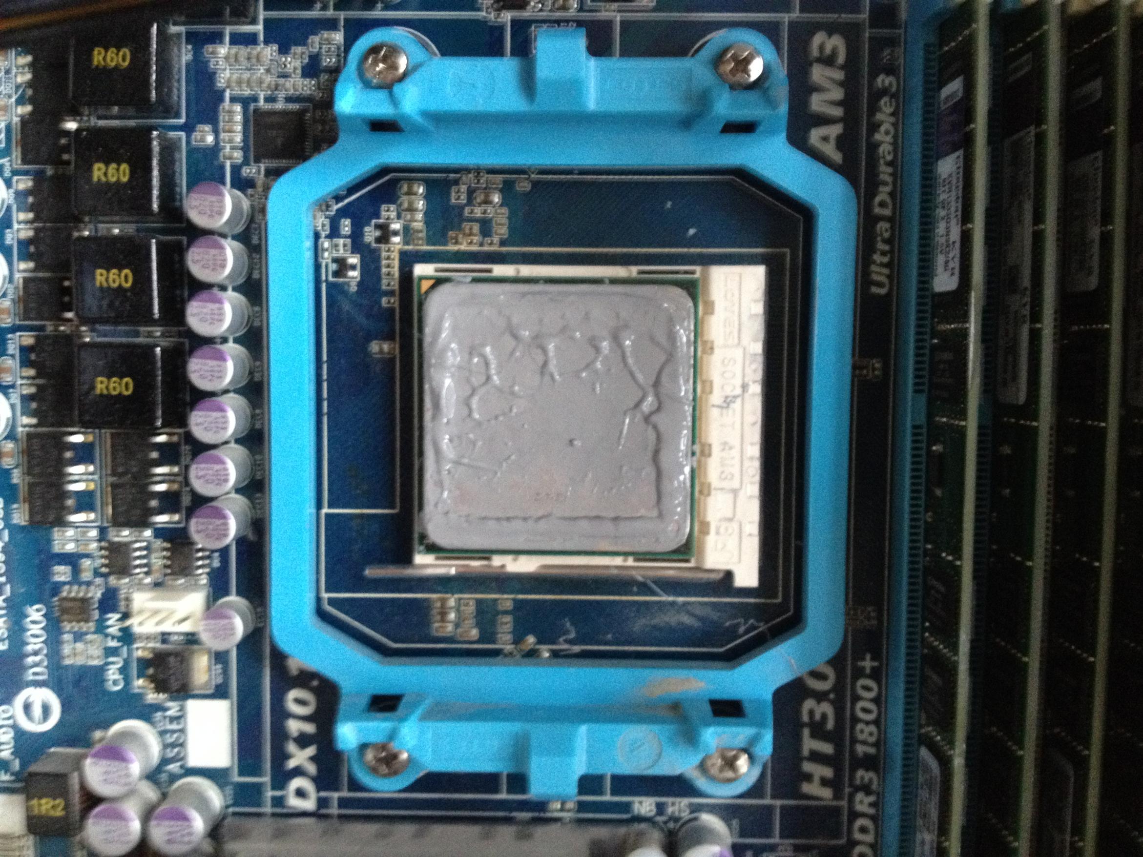

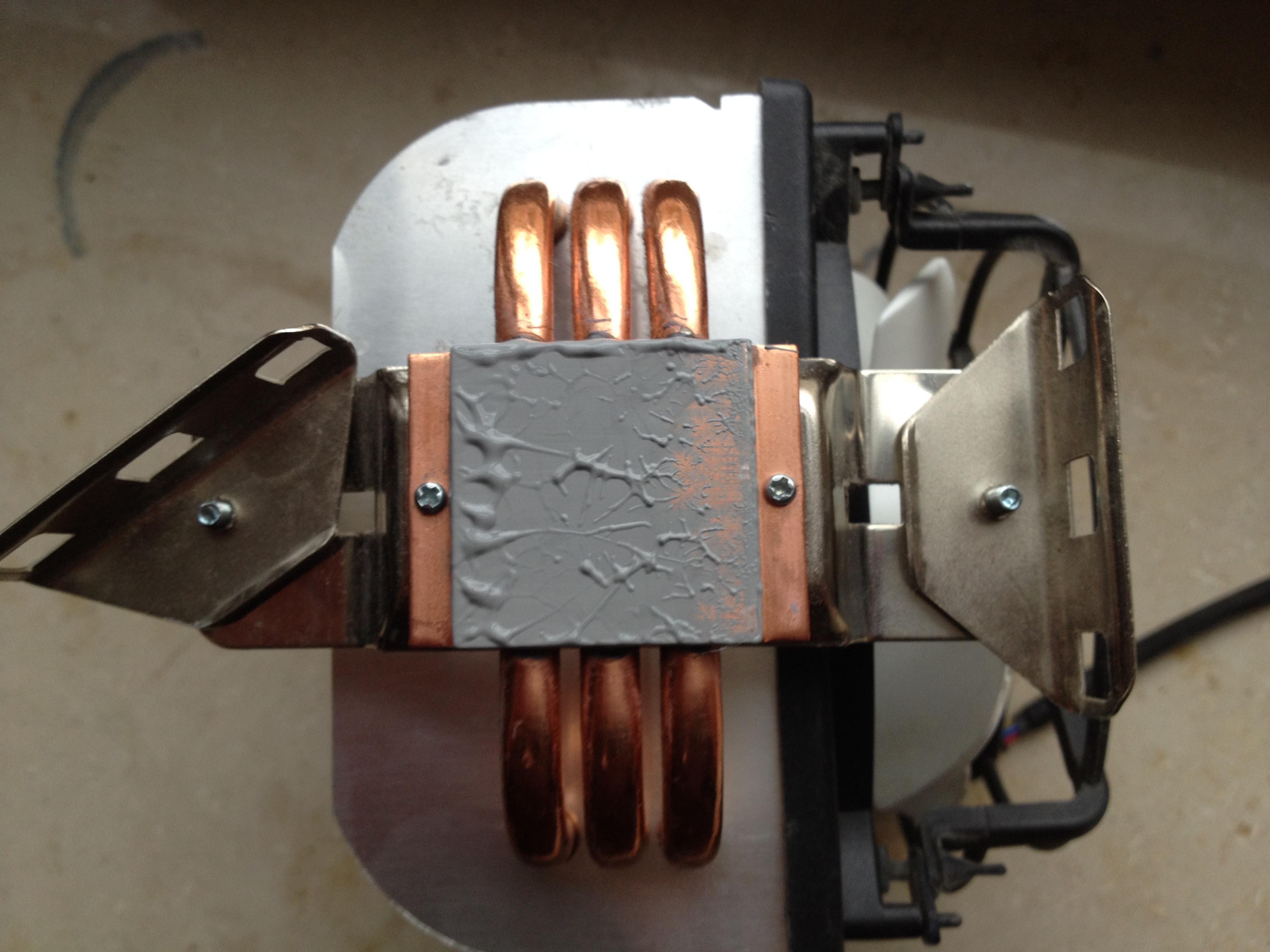

Wenn ich mir die Bilder anschaue, dann hast du mit der Wärmeleitpaste nicht gerade gespart -> was nicht zwangsweise gut ist! Etwas weniger auftragen, dafür gleichmäßig verteilen.
Hast du da extra WLP draufgemacht?
Beim Freezer 7 ist die schon voraufgetragen und definitiv nicht so viel wie da jetzt dranklebt ... übrigens wäre ein Freezer 64 für AMD besser gewesen, so pustet der Lüfter die warme Luft ins Netzteil ... aber okay ...
Die WLP (Wärmeleitpaste) ist schon mal das 10-fache, was sein soll.
Allerdings wundert mich, wie sich soviel WLP überhaupt drauf halten konnte. War der Anpressdruck zu gering? Gibt es eine mechanische Grenze, die es nicht erlaubt, dass der Kühler näher anliegt?
Normalerweise müsste die WLP zur Seite rausdrücken.
Wisch mal alles ab (Kühler und CPU) und dann machst du auf die CPU genau in der Mitte einen Tropfen drauf. Mehr nicht.
Anschließend befestigst du den Kühler und testest das Ganze.

Die Lüfter gehen beide. Aber ich glaub fast Wahli hat recht. Ich hab jetzt den Tropfen WLP aufgetragen und den Kühler drauf gesetzt. Dabei ist mir aufgefallen daß die Feststellschraube ab einem gewissen Punkt durchdreht. Also die Spannung verliert. Ich könnte also ewig drehen.
Vielleicht liegts daran und der Kühler sitzt nicht fest genug drauf. Hab jetzt mal so fest geschraubt wie es ging bevor die Schraube wieder durchschnallst.
Teste jetzt mal.
Die Schraube dreht also durch, d. h. der Anpressdruck ist vermutlich nicht sehr hoch.
Testweise kannst du nach dem Festschrauben den Kühler wieder abschrauben und schauen, wie sich die WLP verteilt hat. Eigentlich sollte sie sich schon gut durch das Anschrauben verteilen. Du kannst nach dem Abschrauben auch ein Foto von CPU und Kühlerunterseite machen, wie sich die WLP verteilt hat.
Wenn sich die WLP nicht mehr gut verteilt, dann schau, ob du es reparieren kannst. Evtl. kannst du eine Mutter von unten hinschrauben. Sonst kauf dir einfach einen neuen Kühler, der in Richtung Gehäuselüfter bläst.

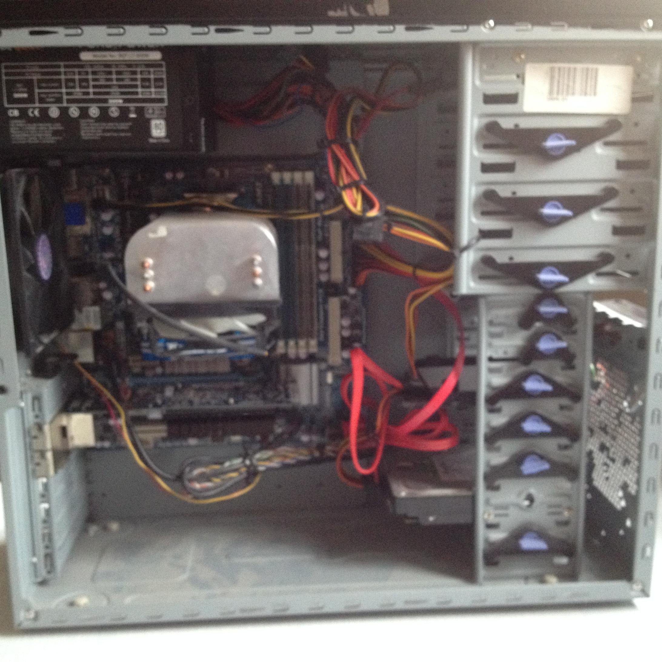

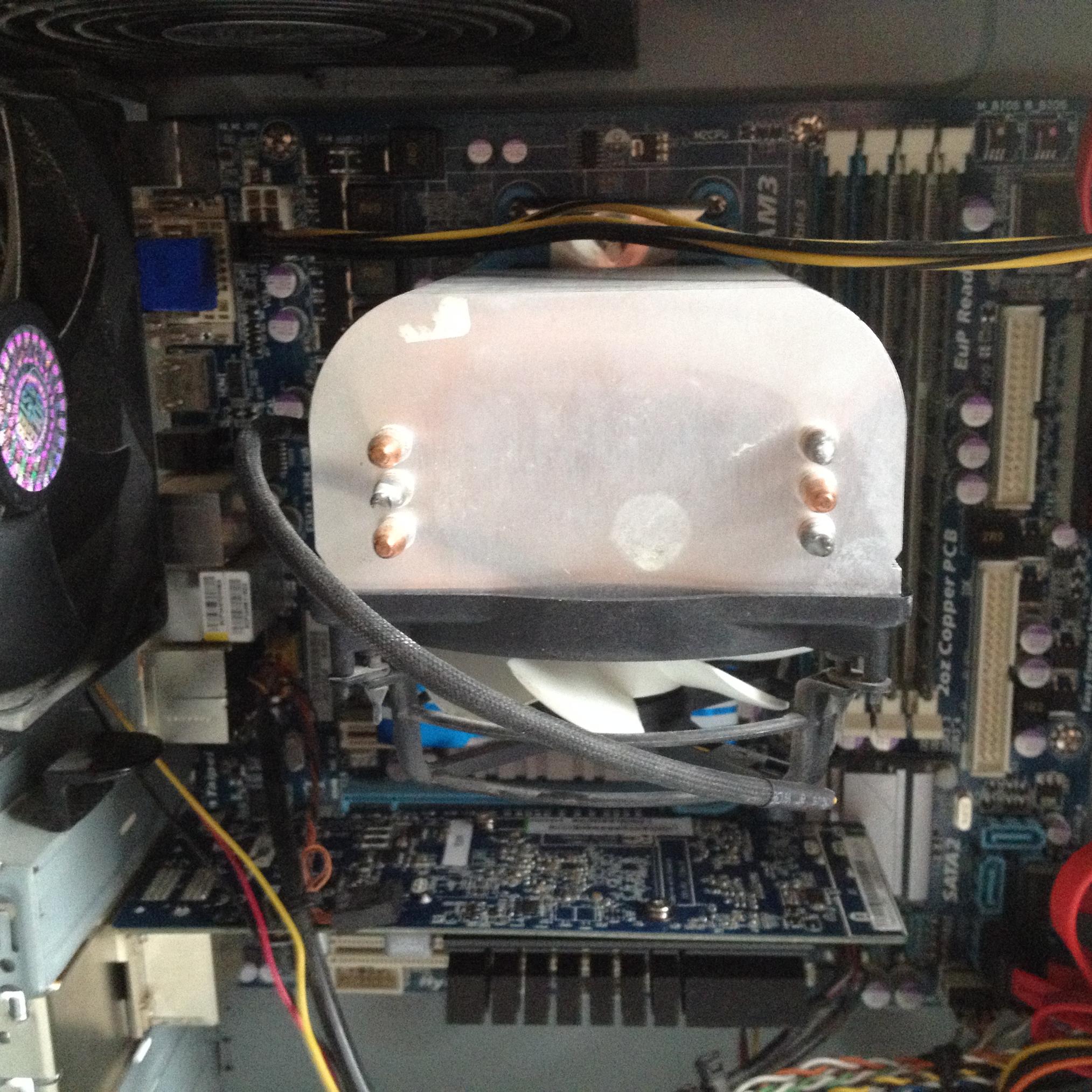

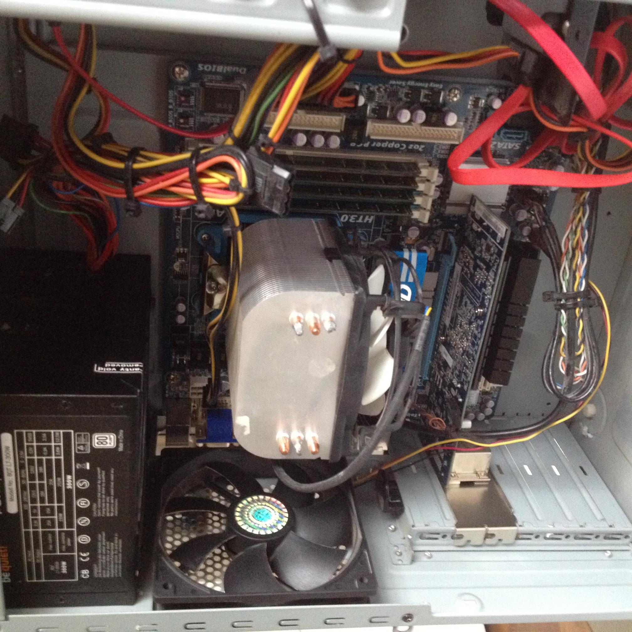

Welcher war der "Überdimensionierte"? Macho HR-02? Der würde in dein Gehäuse Cooler Master Elite 334U mit einer Breite von 193mm gar nicht passen.
Dein Freezer ist 126mm hoch und hat gepasst. Der EKL Alpenföhn Sella wäre 129mm und wird dann vermutlich auch passen. Aber der ist auch wieder um 90 Grad falsch gedreht. Aber sonst wäre der nicht schlecht. Vielleilcht noch dieser: Thermalright True Spirit 90 M Rev. A. Den kann man vermutlich auch nicht drehen.
Für AMD weiß ich es nicht wirklich. Vielleicht hat noch jemand einen besseren Vorschlag.
Der EKL Alpenföhn Brocken ECO ist evtl. zu hoch. Schau einfach mal, wie hoch er sein darf.
Edit: Also bei anderen Gehäusen geht bei 200mm Breite eine max. Kühlerhöhe von 160mm und bei 195mm Breite sind es 155mm. Folglich müssten bei dir mit 193mm etwa 153mm möglich sein und der Brocken Eco hinein passen.
Gehäusebreite ist kein Argument ... ausmessen.
Der Sella kann richtig herum montiert werden.
Am besten einen nehmen, dessen Montagekit für AMD-Sockel optimiert ist und den man in alle 4 Richtungen montieren kann ... z. B. den etwas besseren und leiseren Nachfolger des Freezer 7 als AMD-Variante: Arctic Freezer A11
(Obwohl es auf den Bildern schon nach viel Platz aussieht, so dass auch ein Brocken ECO oder gar Macho passen könnte ... aber ist der Rest des PCs überhaupt so leise, dass sich so große Kühler lohnen?)
