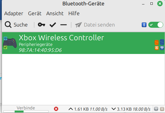

Soweit ich weiß wird der Dongle einfach als Netzwerkkarte/WiFi erkannt, man kann sogar wlan Verbindungen aufbauen.
Edit:
Microsoft hat halt ne WLAN Karte per Software/Treiber mitm Bluetooth Controller verbändelt... daher das "Problem" das es nicht OOTB verbunden wird.
ah, deshalb kann ich auch Funknetzwerke in meinen Verbindungen sehen.... hatte mich schon gewundert...
Wunderbar, dann funktioneirt es wohl :D
Ich gehe mal davon aus, das ding kann auch Bluetooth - sollte es ja können, geht vielleicht damit die Bluetooth verbindung? also ohne den anderen extra bluetooth dongle, den du getestet hast?
Zu dem extra Dongle, keine Ahnung warum bei dir eine Verbindung abgebrochen ist. ich nutze "dauernd" immer wieder Bluetooth sowohl am steam Deck als auch am PC mit Linux und es funktioniert ganz so wie es sollte. Kann nicht viel dazu sagen aus der Richtung.
nein, leider nicht...
sollte dann der Microsoft Dongle entfernt sein, vielleicht?
es könnte helfen, nicht sicher.
An sich sollte es kein Problem sein denke ich. aber wäre ja einfach zu testen.
bringt nichts... "pairing failed"...
ich gebe dann wohl mal auf... ein Kabel sollte aber helfen, richtig?

kurz noch:
ich habe ja diese Befehle im Terminal eingegeben um den Controller zum Laufen zu bringen (ohne Erfolg)...
Muss ich jetzt wieder irgendwas "rückgängig" machen?
Code:
sudo modprobe joydev
sudo apt-get install sysfsutils
sudo nano /etc/sysfs.conf
module/bluetooth/parameters/disable_ertm = 1
sudo service sysfsutils restart
wäre das noch ein Ansatz: https://www.reddit.com/r/linux_gaming/comments/1dr0dw3/i_am_giving_up_on_trying_to_get_my_xbox/
die Firmware unter Windows "downzugraden"?
Zeile 3-5
das obere ist ja den Editor nanao die Datei die dahinter steht öffnen zu lassen, da hst du dann ja geschaut, ob da die Zeile 5 schon da ist und angepasst oder wenn die garnicht da ist neu hinzugefügt oder?
Ich hätte da dann danach auch den rechner neu gestartet.
das werde ich dann noch versuchen...
Edit: bringt auch nichts... pairing failed...
danach kommt:
