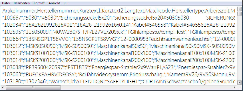

Ich habe folgendes Anliegen,
eine normale Editor Datei, z.B. .txt oder in diesem Fall .csv liegt auf dem Desktop.
Sie beinhaltet eine Liste, welche in eine Exceltabelle gelangen muss.
Das kann z.B. so aussehen:

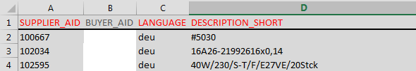

Nachdem ich die Daten in Excel eingefügt und entsprechend formatiert habe sehen sie so aus:
Hier wurden jetzt Filter eingesetzt und der Text entsprechend in Spalten eingeteilt.
