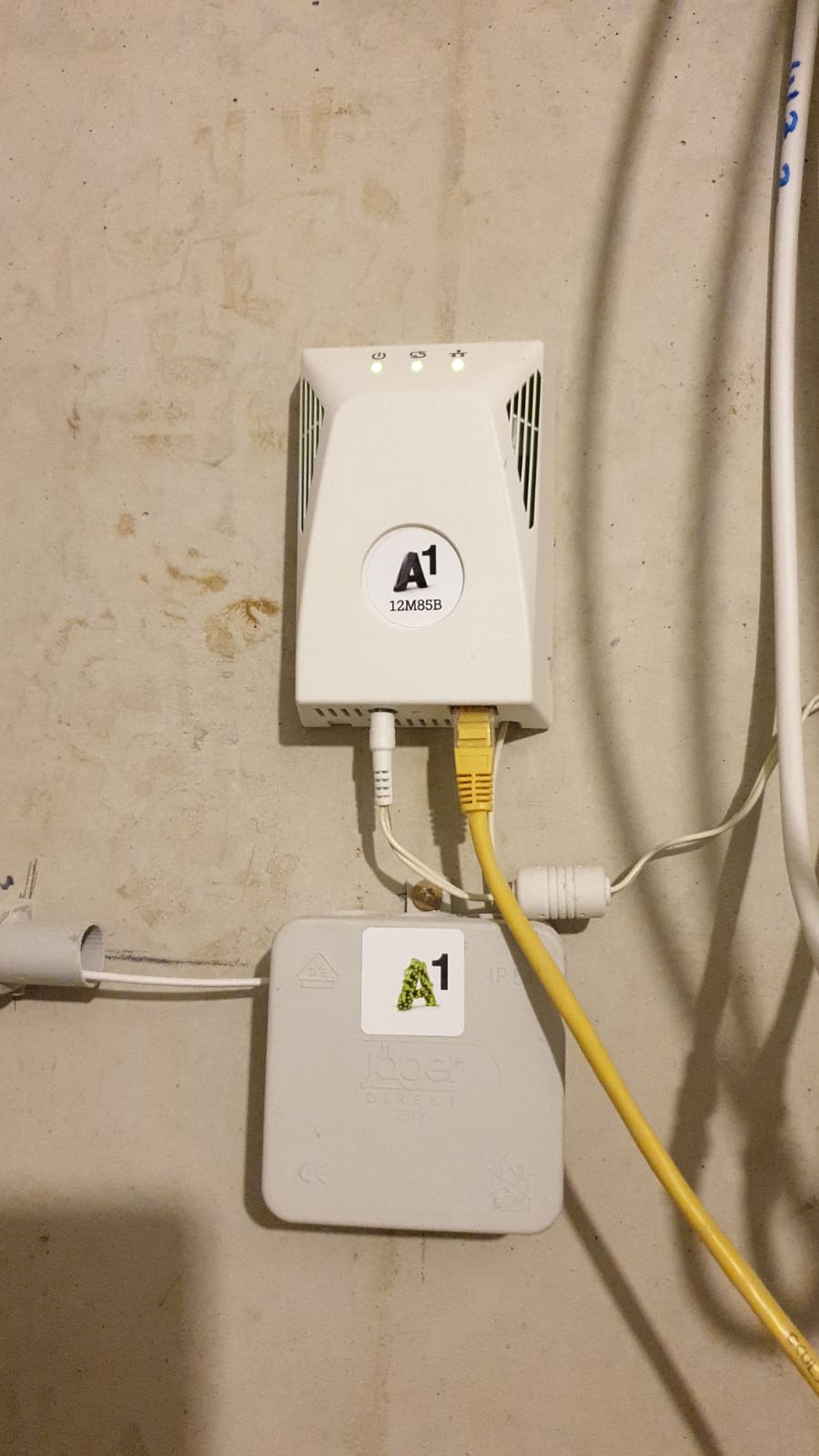

Liebe Community,
mein Schwager hat sich mit einer Frage an mich gewendet: Wie schaffen wir es, dass er Internet auch im Untergeschoss (Keller) erhält? Das WLAN strahlt nicht nach unten, und auch Mobilfunk geht nicht wirklich (außer man ist in der Nähe der Fenster). PowerLAN hat auch nichts gebracht - wir vermuten, dass es sich hierbei scheinbar um 2 verschiedene Stromkreise handelt (oder wir und der "Experte" seines Internet Providers, der vorbei geschickt wurde und keine Möglichkeiten fand, über PowerLAN dies einzurichten, sind zu dumm dafür).
Er hat einen Modem im Erdgeschoss. Ein LAN-Kabel von oben nach unten verlegen wäre SEHR viel Arbeit - von daher suchen wir nach einer alternativen Lösung. Der Internetanschluss, der zum Modem kommt, verläuft jedoch über eine Box, die im Untergeschoss ist. Davon habe ich ein Foto gemacht (und auch von den Anschlüssen). Das füge ich diesem Post bei.
Eine Überlegung die ich hatte war, vielleicht sowas zu kaufen: https://smile.amazon.de/kwmobile-Ne...&keywords=lan+verteiler&qid=1598981725&sr=8-6
und damit dann den einen Anschluss aus dieser Box in 2 zu verwandeln - jedoch habe ich keine Ahnung, ob dann tatsächlich beide Anschlüsse funktionieren.
Was denkt ihr? Welche Lösungen kommen hier in Frage?

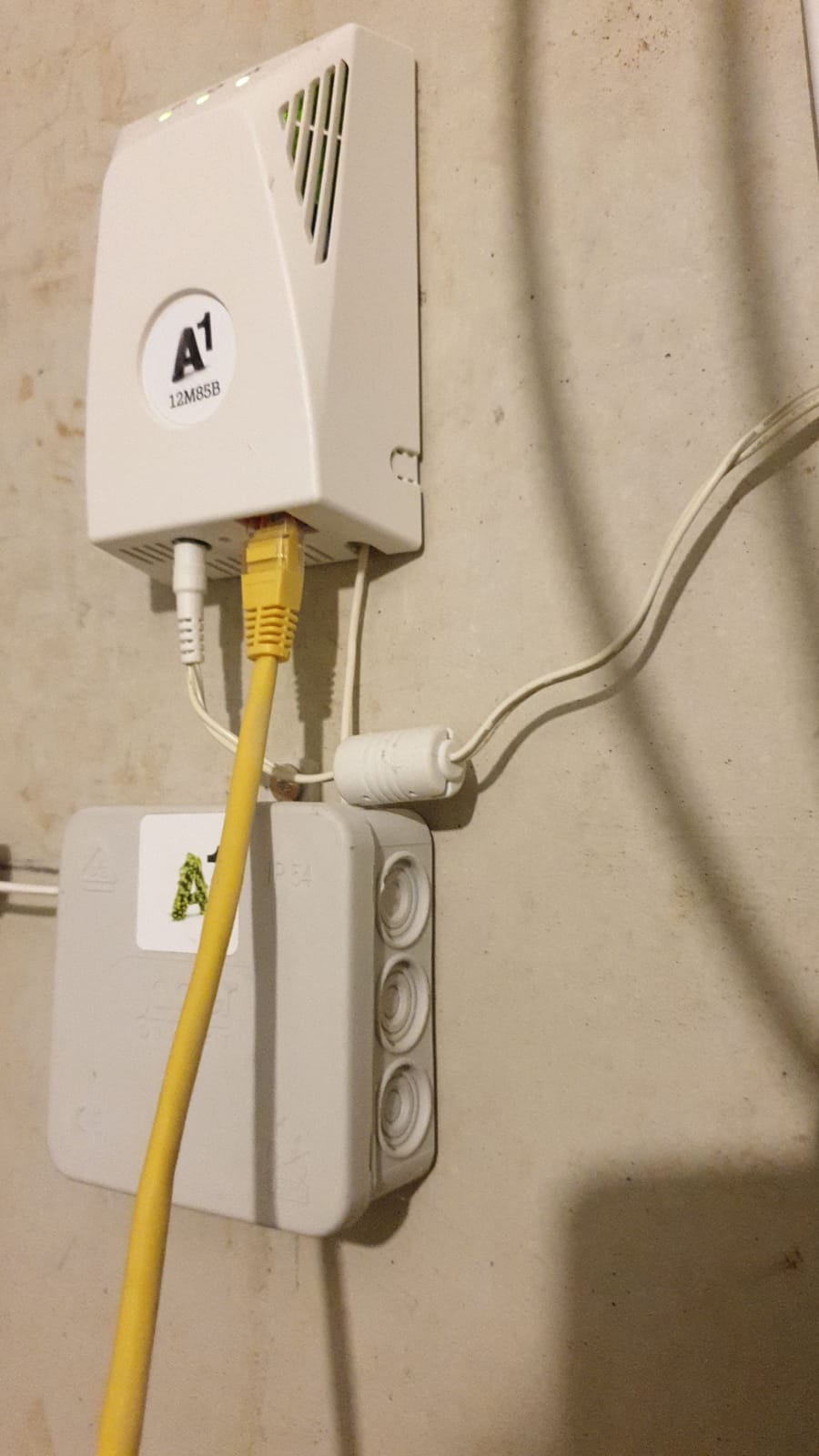

Vodafone Glasfaser
ist das ein Glasfaseranschluss? Ist das Gelbe kabel ein einfaches Lan Kabel? Wenn ja, dann hätte er ja ein Lankabel was vom Keller in Erdgeschoss führt. Dann müsste er nur sein Modem/router im Keller montieren und dieses kabel in den router ausgang stecken. im Erdgeschoss bräuchte er nur einen einfachen switch/router(ohne modem).
Dann hätte er auch einen Internet anschluss im Keller.
Nur dein Adapterkabel funktioniert nicht, da er sich ja mit seinem Modem einwählen muss, heisst dein kabel könnte erst nach dem Modem angeschlossen werden, aber sind bestimmt noch 4 anschlüsse frei.

Aus meiner Sicht ganz einfach. Er hat im UG sein Glasfaser Modem und im EG steht der Router. Die beiden sind ja mittels eines LAN-Kabels verbunden. Den Router aus dem EG packt er ins UG und schließt ihn mittels eines kurzen Patchkabels direkt ans Modem. Dann kommt das LAN-Kabel in einen der Ports am Router. Somit hat er LAN im EG und kann dort Switch, Access Points oder was weiß ich anschließen.

Also die Formulierung des OP ist etwas Murks, weil der Begriff "Modem" falsch benutzt worden ist, aber ich interpretiere(!) daraus, dass er keine 2 Router hat, sondern das Modem im Keller (ein reines Modem, die im Bild und im Text abgebildete und beschriebene "Box") und einen Router im EG.
Ich bekomme erst dieses Jahr Glasfaser von daher bin ich noch nicht so fit mit dem Anschluss. Aber nach kurzem googeln. Müsste da auf dem Bild der Nt sein. Und dieser wird einfach in den 1 lan Port vom Router gesteckt. Von daher müssten doch for Anmeldedaten im NT sein oder? Dann könnte vieleicht ein einfacher Switch im Keller auch reichen.
Vielleicht könnte der Bekannte vom TE sich einfach mal die Unterlagen vom NT anschauen, den er dort an der Wand hat. Da sollte alles drin stehen wie Mann was anzuschliessen hat dann hätte Mann sich die Powerlan Geschichte vielleicht sparen können.
Kannst natürlich recht haben. Das Teil auf dem Foto ist kein Router, sondern der Glasfaserabschluss der das Signal auf RJ45 umwandelt. Wenn der TE das Teil meint, dann ist dies kein Router.
Nein, ich meinte das nicht als ich von Routern sprach. Ich meinte die oben genannten Geräte (Fritzbox und Technicolor).
