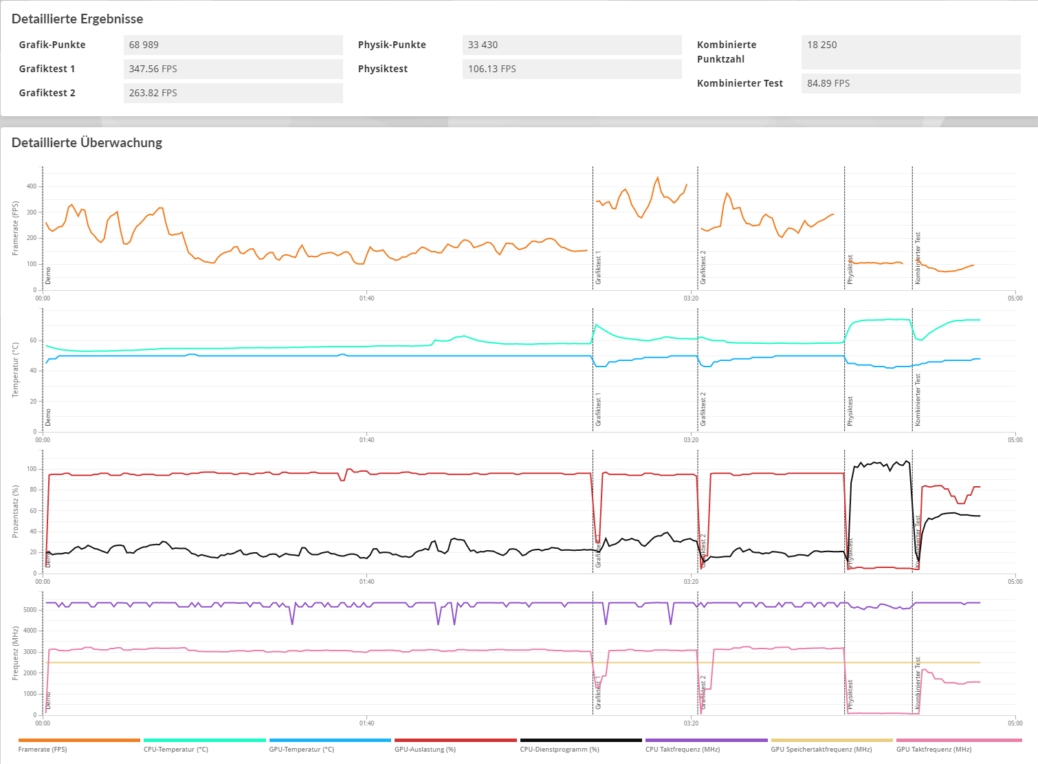

Beim FireStrike Test ist mir aufgefallen dass in der Szene in der die FPS auf über 300 gehen ich da tatsächlich Spulenfiepen höre.

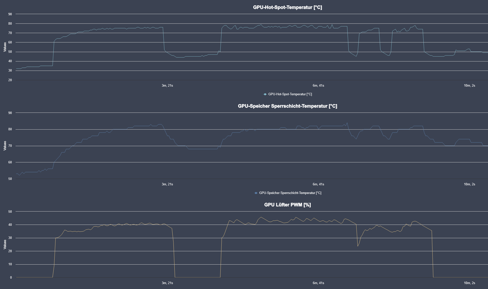

Ich hänge dir mal die Temperaturverlauf vom FireStrikes Benchmarktest. Dann kannst dus vergleichen mit deiner TUF. Adrenalin settings waren auf Stock.

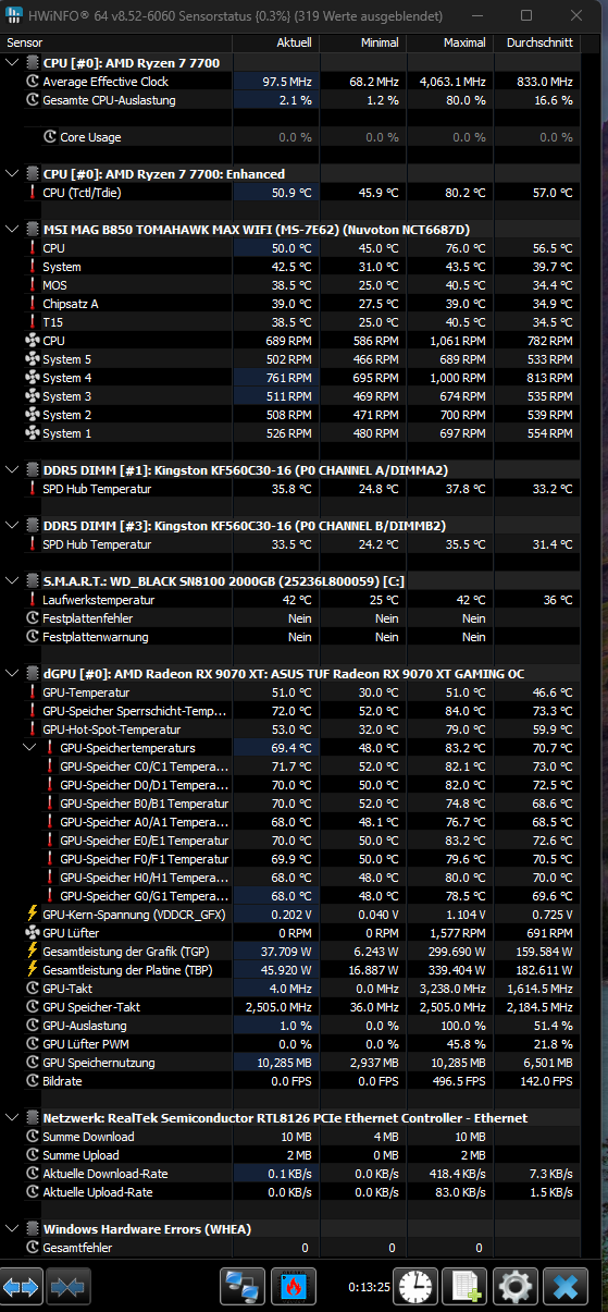

Sicher? Also hier wird halt auch 92 Grad bei Bios Lüfterkurve angegeben für den Speicher? Oder hast du gedacht, ich meine die Chip Temperatur?
Also hier hat der Speicher 84 Grad, mit 30.4dB und 1573 RPM der Lüfter
https://www.techpowerup.com/review/asus-radeon-rx-9070-xt-tuf-oc/39.html
Und hier ist sie bei 84 Grad mit 1700 RPM
https://www.techspot.com/articles-info/3015/bench/Memory-Temp-p.webp
Ich vermute jetzt mal dass deine nicht ganz so toll performt wie sie könnte.
