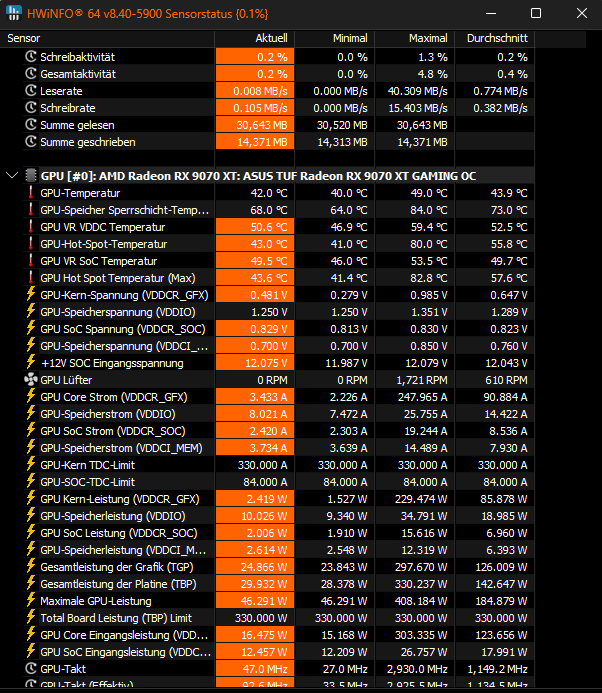

Dann kannst dus vergleichen mit deiner TUF. Adrenalin settings waren auf Stock.

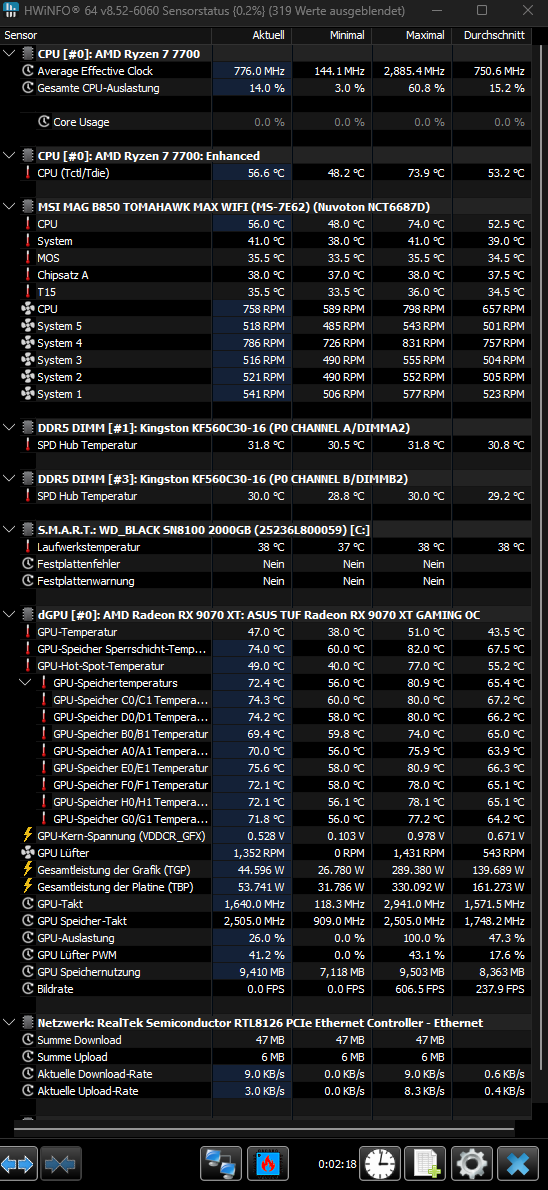

Hier das wären meine Ergebnisse, ich brauche höhere Umdrehungen und habe sogar höhere temps
Die Temps sind ja in Ordnung, wobei ich die Differenz zwischen GPU Edge und Hotspot Temp recht heftig finde.
Aber sie braucht dafür halt fast 2000 RPM, bei Techpowerup sinds im getesteten Game halt 1580 und bei Techspot 1700 RPM. Daher ist die Drehzahl bei dir fürs Resultat vielleicht etwas hoch.
Mach doch mal den 3D Mark Solar Bay, da wird sie ordentlich singen, aber da haben wir nen Anhaltspunkt zu den Temps und Takt im Vergleich zu meiner.

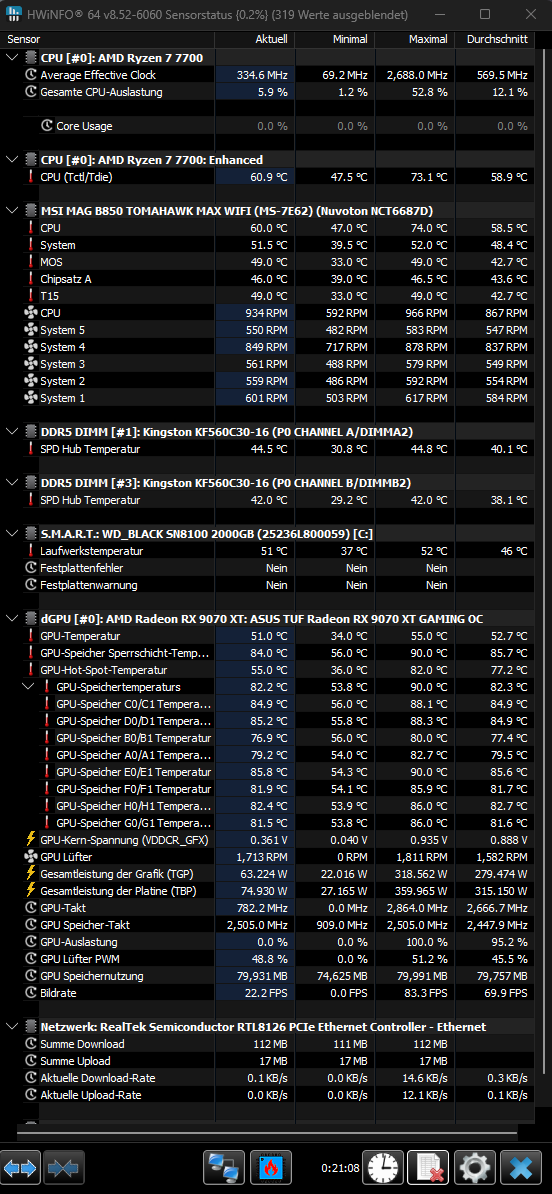

Das waren grad 2 3/4 Stunden Wardogs in WQHD

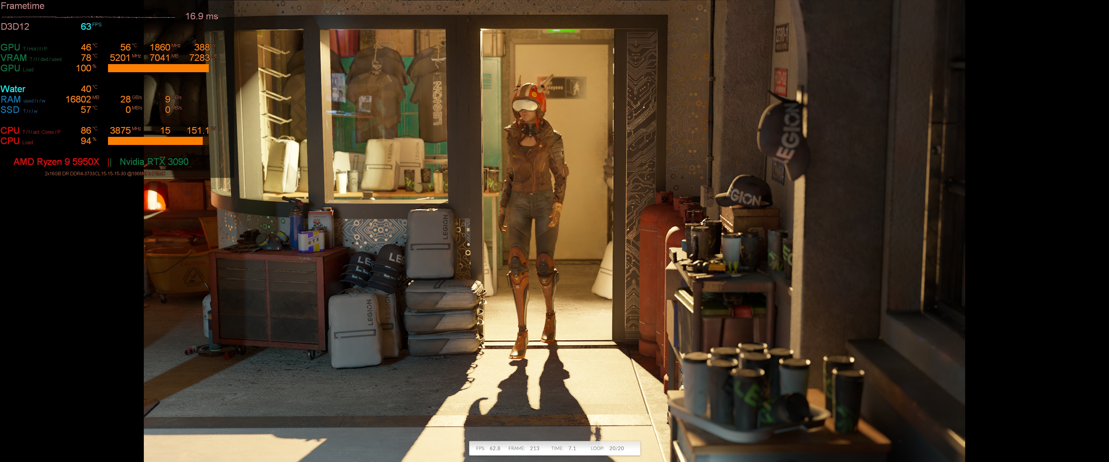

Einmal Solar Bay mit 20 und beim anderen Test nochmal Firestrike

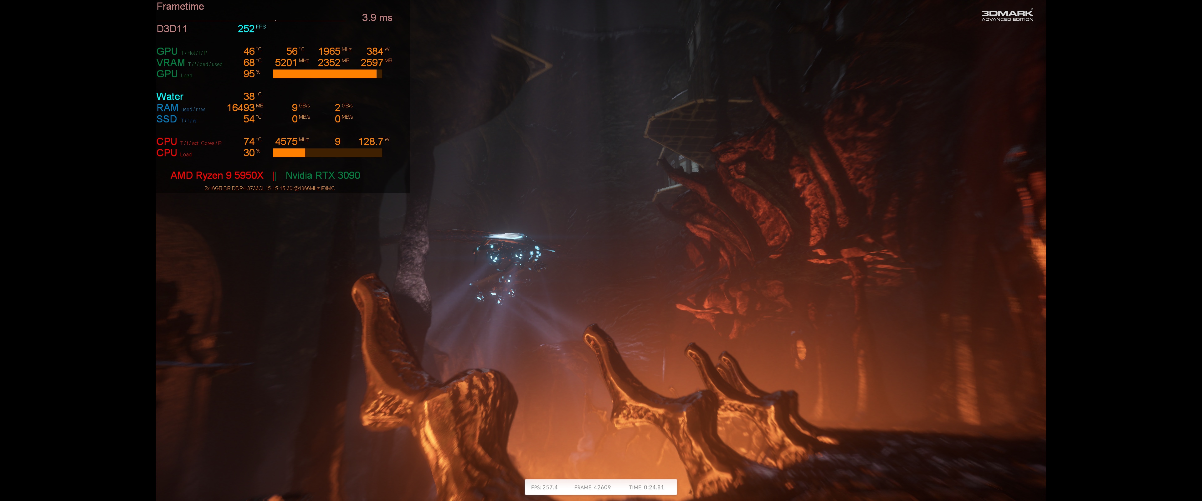

GPU Hotspot gut, Differnz zur Edge Temp krass, Speichtermp gut, Drehzahl passt, Verbrauch voll und Takt passt. Kann man so lassen.

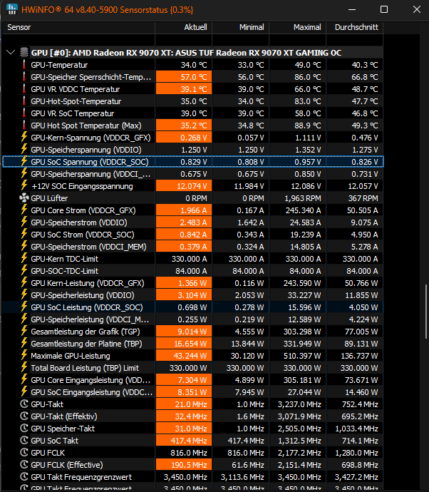

Im Anhang sind noch die Ergebnisse vom SolarBay Test. Dort hatte ich auch Spulenfiepen - so als währe eine Mücke unterm Schreibtisch.
@Gunbazo Was meintest du mit "Einmal Solar Bay mit 20" ?

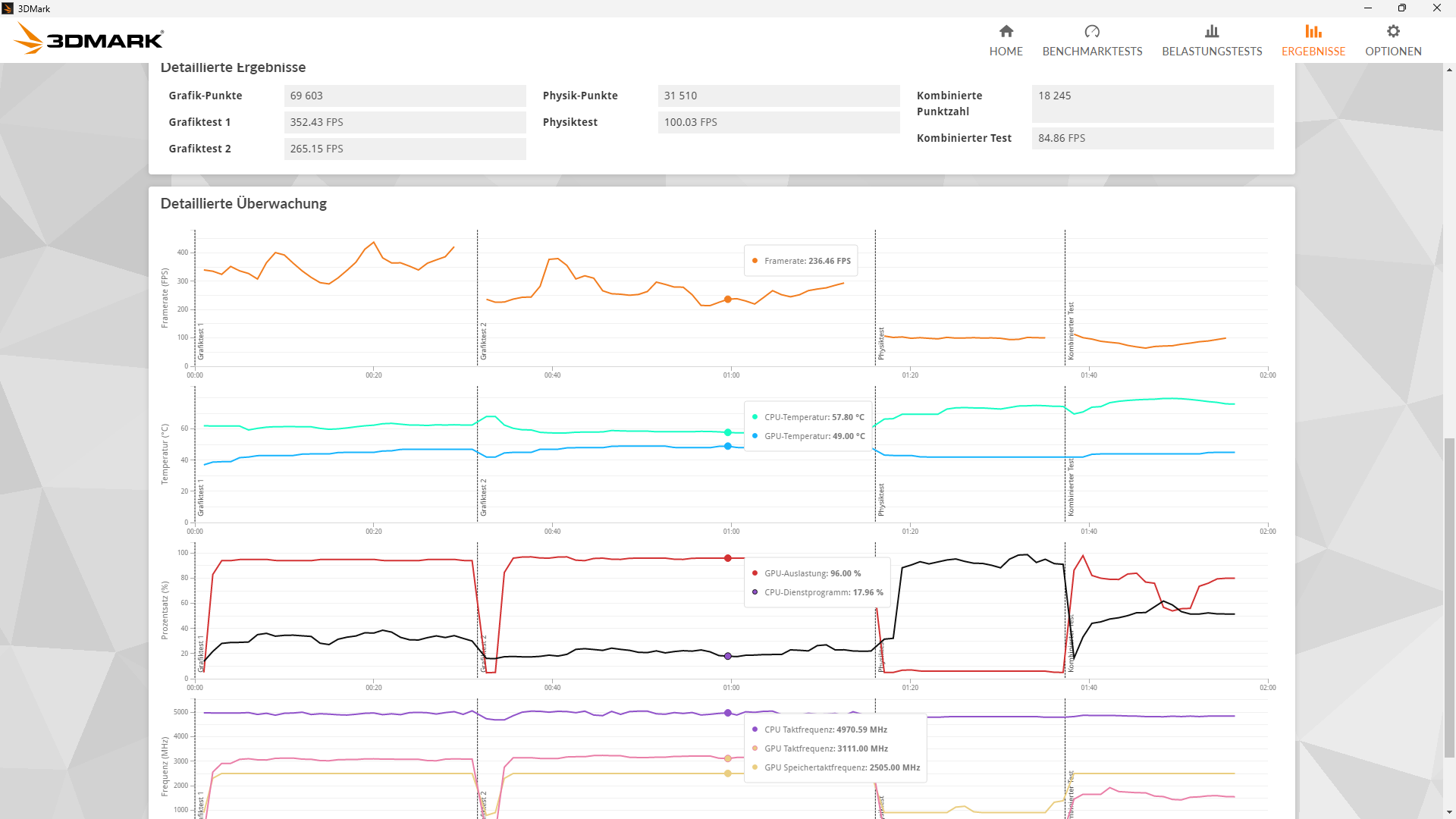

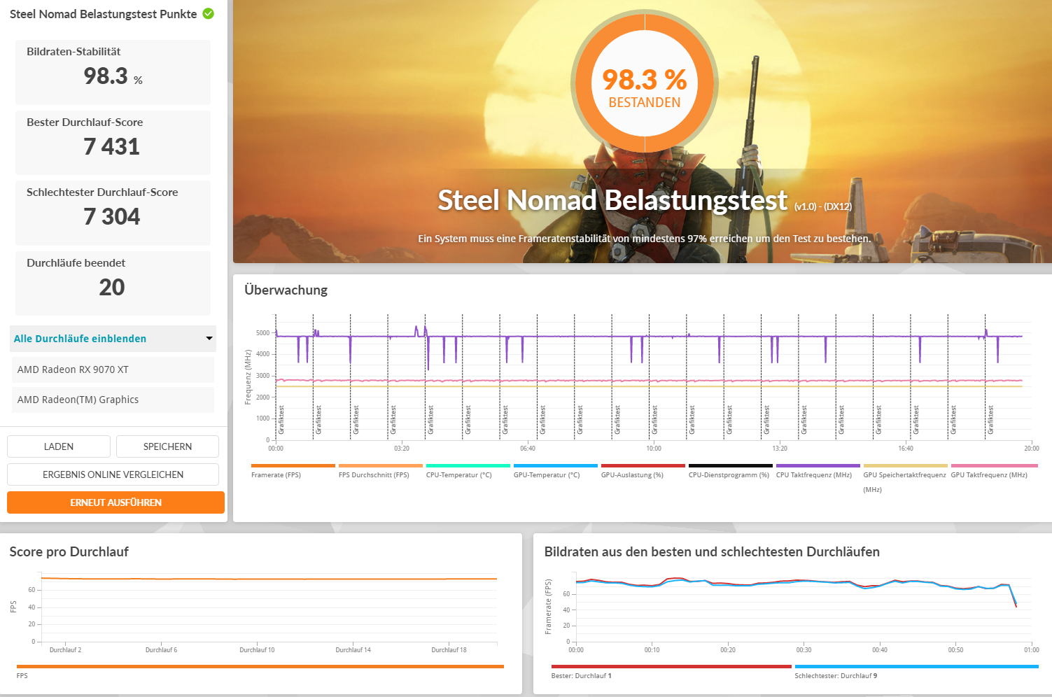

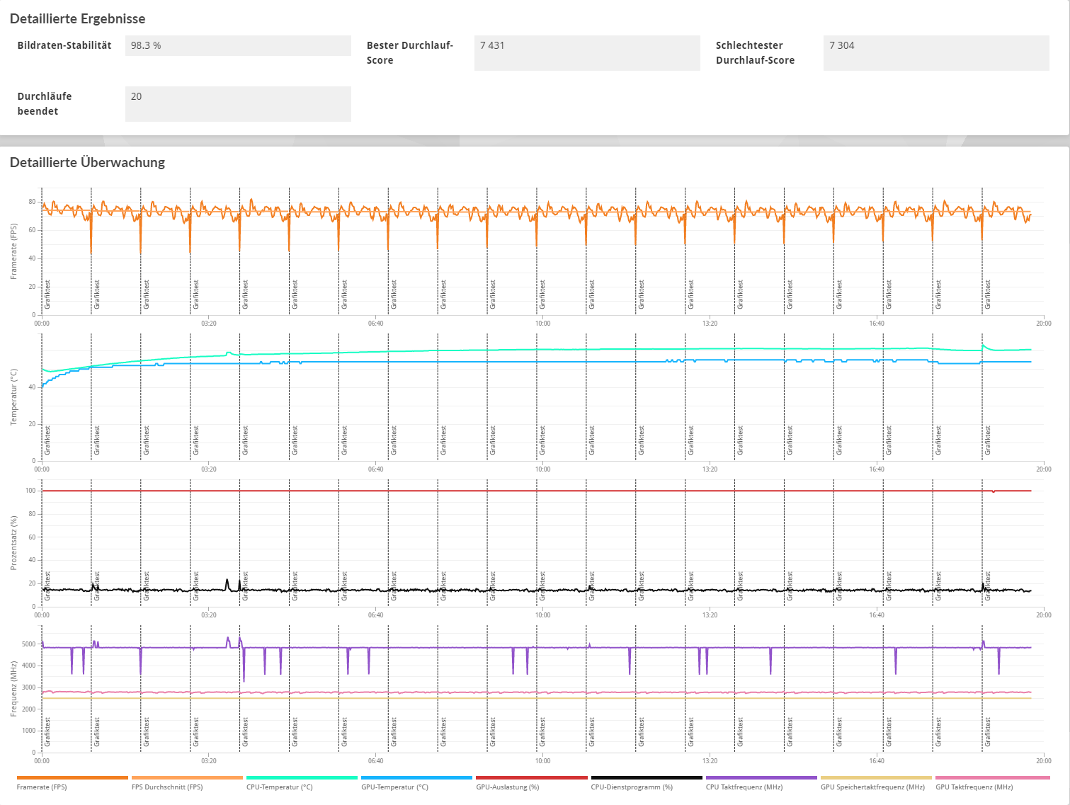

Stock Settings,Performance BIOS, SteelNomad Belastungstest:
Reaktionen: c0x

Lass die Karte bitte mal Stock im Steelnomad oder Speedway laufen. Mich würde es stark wundern, wenn sie keinen Mucks von sich gibt.
Speedway produziert auf meiner RTX 3090 zu wenig FPS, da hör ich gar nix.
max. System-Auslastung mit Staxrip-Encode im Hintergrund.
Steelnomad hör ich nur am Anfang sehr leise was, wenn die Karte noch etwas kälter ist. Je länger es läuft, je geringer die Spulengeräusche bis man auch hier nix mehr hört.
Solarbay (~350fps) und Firestrike (~250fps) sind diejenigen, wo ich durchgehend Spulengeräusche höre. Aber ist bei mir noch im absolut erträglichen, leisen Bereich. Kein Vergleich zur damaligen RTX 3090FE v. Nvidia.
Da ich sonst immer mein 118fps-Limit hinterlegt habe, sind für mich Spulengeräusche aktuell jedenfalls kein Thema. Mal gucken, wie es mit einer zukünftigen Karte aussieht.
