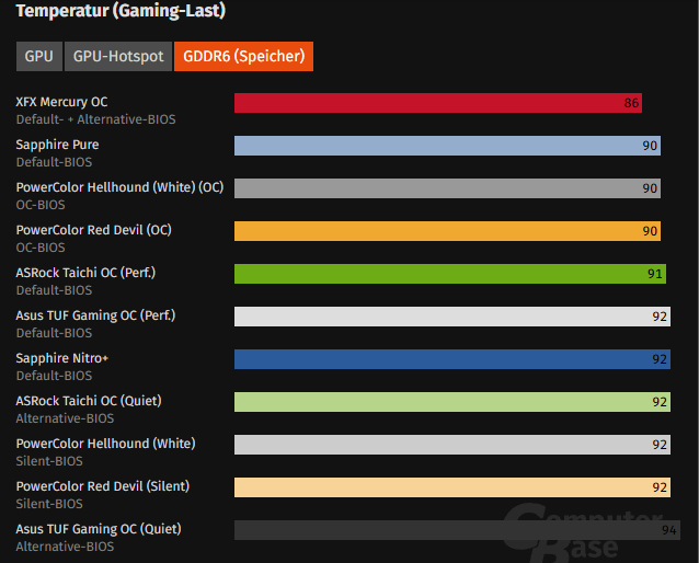

Dein Kühler läuft offensichtlich nicht wie er soll, das zeigt jeder Test der TUF.
Sicher? Also hier wird halt auch 92 Grad bei Bios Lüfterkurve angegeben für den Speicher? Oder hast du gedacht, ich meine die Chip Temperatur?
