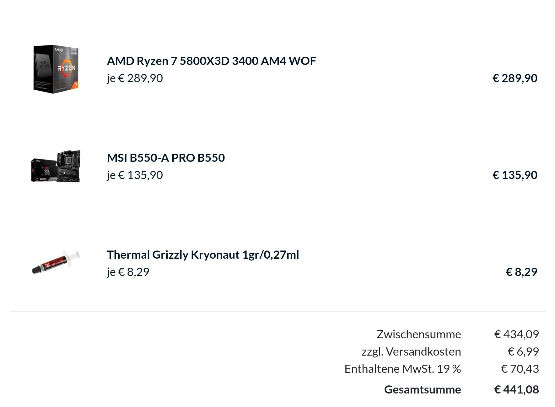

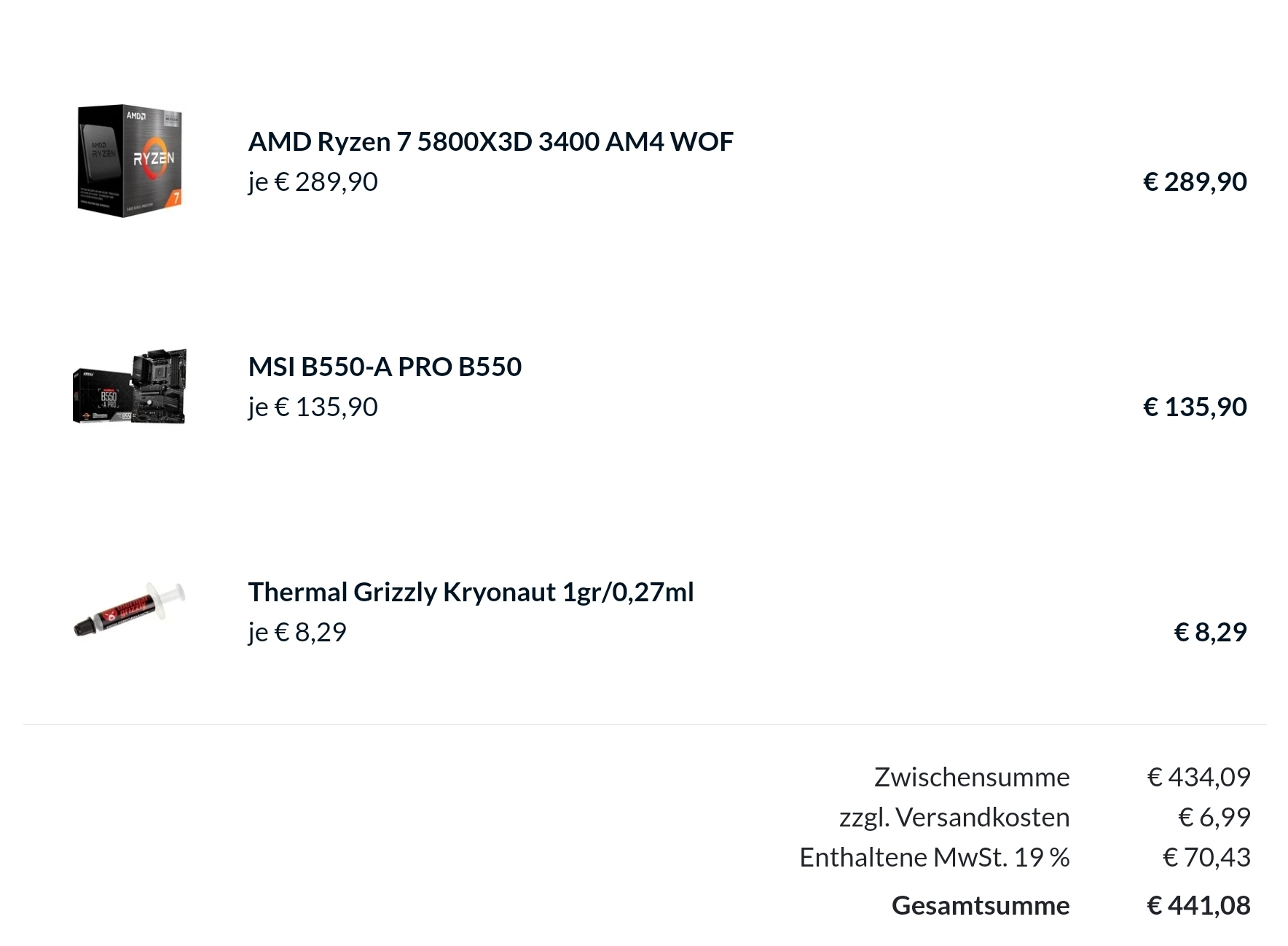

Ich habe einen 8700k den ich mit einem 5800x3d gerne ersetzen würde. Grafikkarte ist noch eine 2080ti.

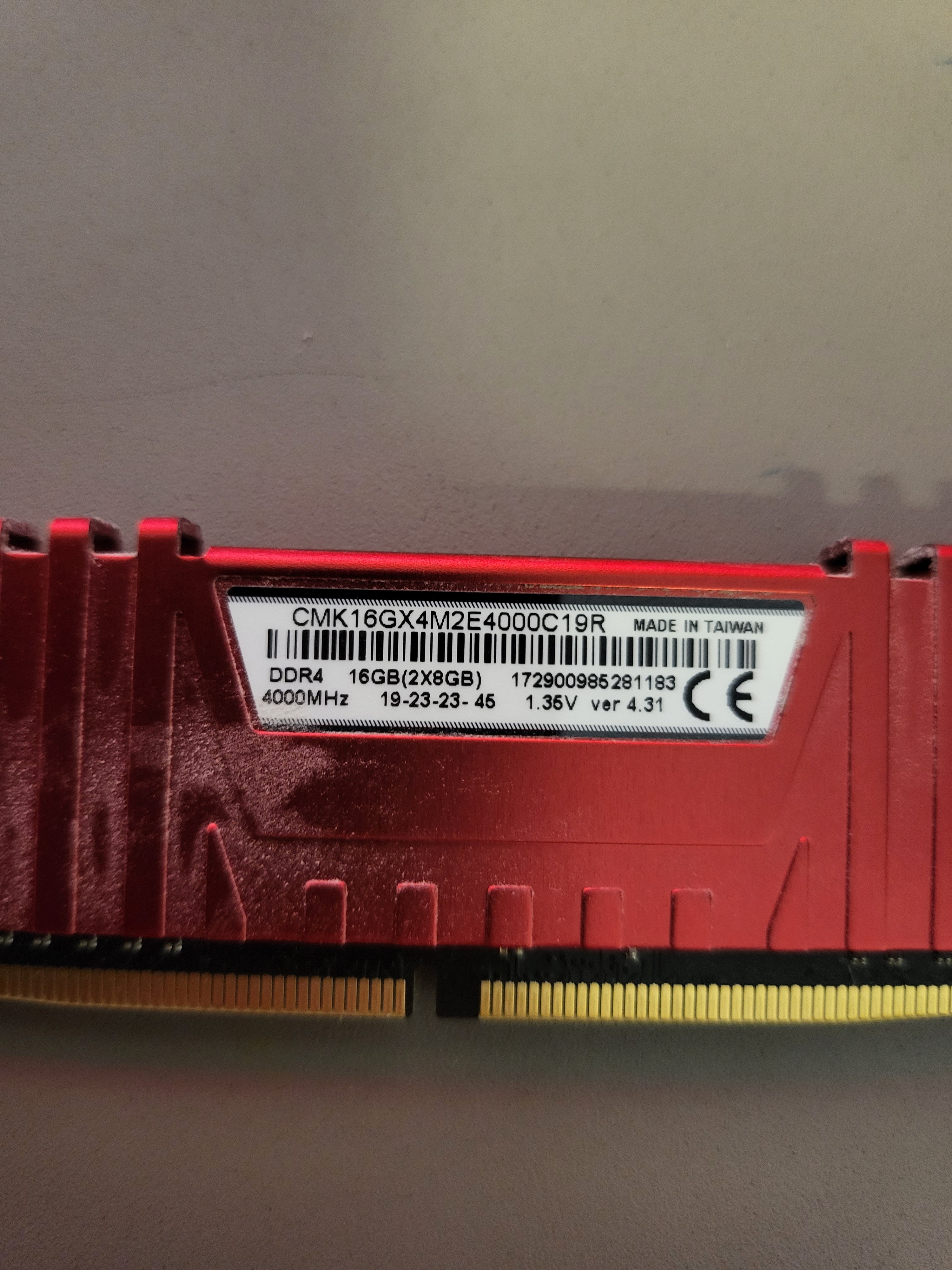

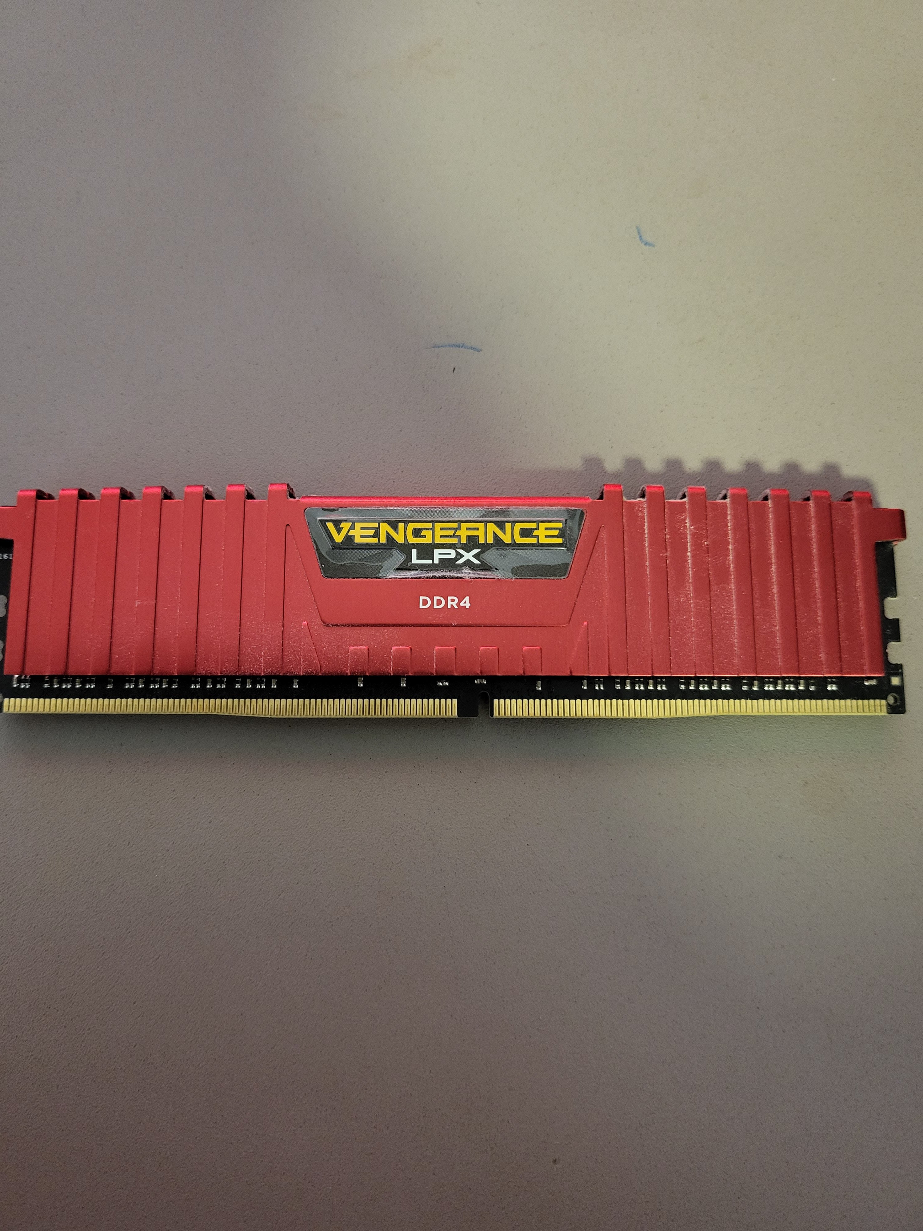

Könnt ihr mir sagen ob ich meinen alten DDR4 RAM benutzen kann.
Ich Spezialist habe jetzt gesehen das der RAM auf der MSI MoBo Seite nicht als unterstützt angezeigt wird (Natürlich erst nachdem ich bestellt habe). Vielleicht ist er ja aber auch nur zu alt das der vielleicht nicht mehr in der Liste auftaucht :-)
Jau kannst du.
ist DDR4 UDIMM -> funktioniert. ob du den sinnvoll mit 4000 ans laufen kriegst ist dann wieder ne andere frage.
Der läuft schon. Du solltest ihn wohl etwas einbremsen 😊 Probiere die IF und den RAM synchron auf 3600 oder 3800 laufen zu lassen und zieh die Timings etwas an.
Check, viel Spaß mit dem besten Prozessor auf AM4 ! Ist nen rundes System. Wirst lange was von haben.
Ja den kannst du weiter benutzten. Würde Ihn aber wohl mit besseren Timings auf 3600MHz laufen lassen,
weil mit den ungraden Timings des 4000er Profils wird der RAM nicht laufen.
Danke euch, da muss ich mich mal einlesen. Das kann ja noch was werden 😀
Nö du stellst einfach XMP ein im BIOS und gehst mit dem Takt auf 3600 runter. Auch im BIOS. IF dann auf 1800 und gut ist. Dann sollte das ohne große probs laufen.
Und vergesse nicht Kombo Strike 3 für die CPU zu aktivieren. Damit ist mein 5800X3D mit MSI B550-A PRO bei 4450 MHz Allcore im Cinebench R23 bei über 15000 Punkten.
Vielen Dank :-)
Mein X3D ist leicht instabil bei Kombostrike 3 das geht also nicht immer. Kein Problem mit Curve Optimizer auf -25
Reaktionen: Slim.Shady

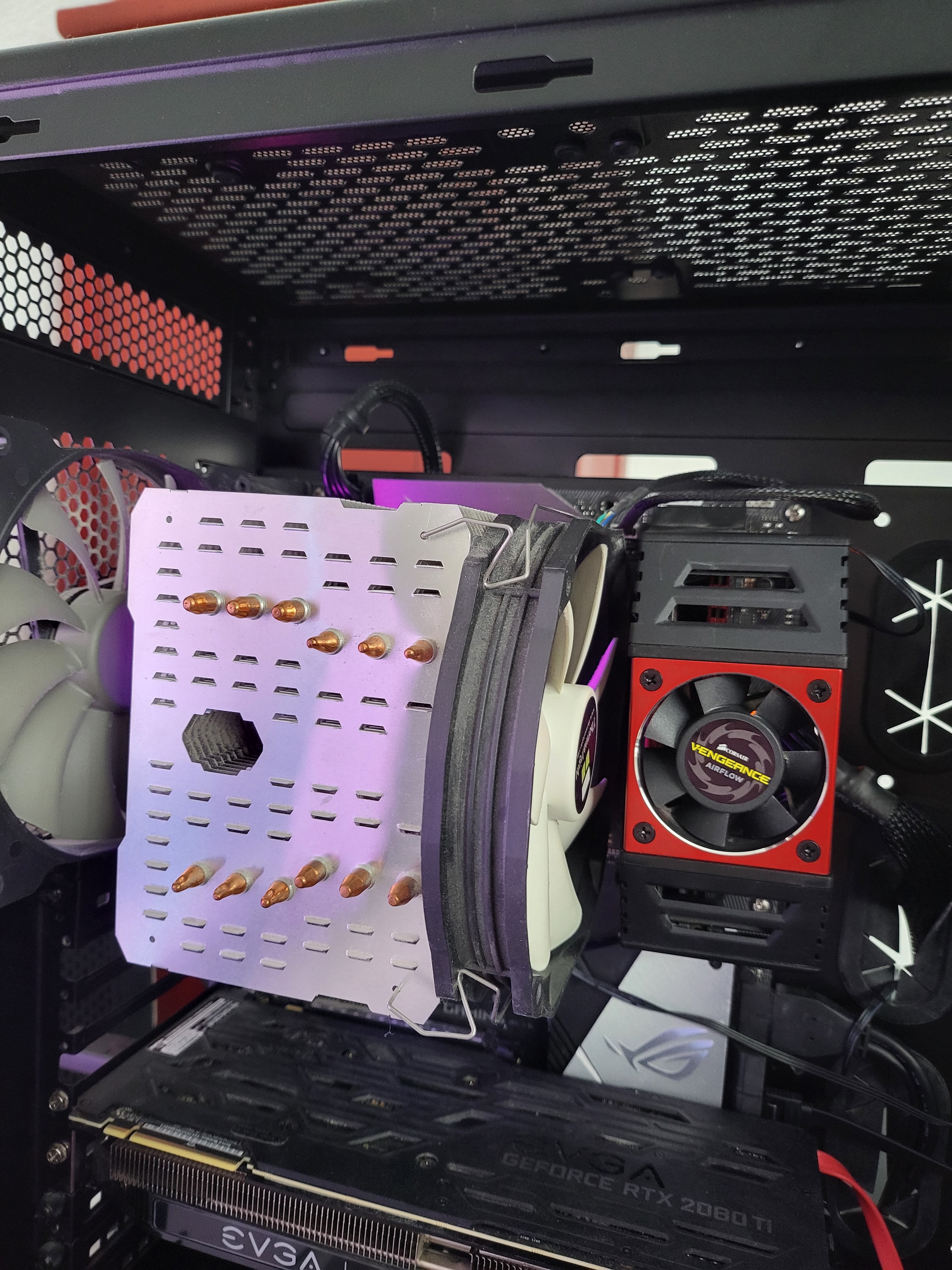

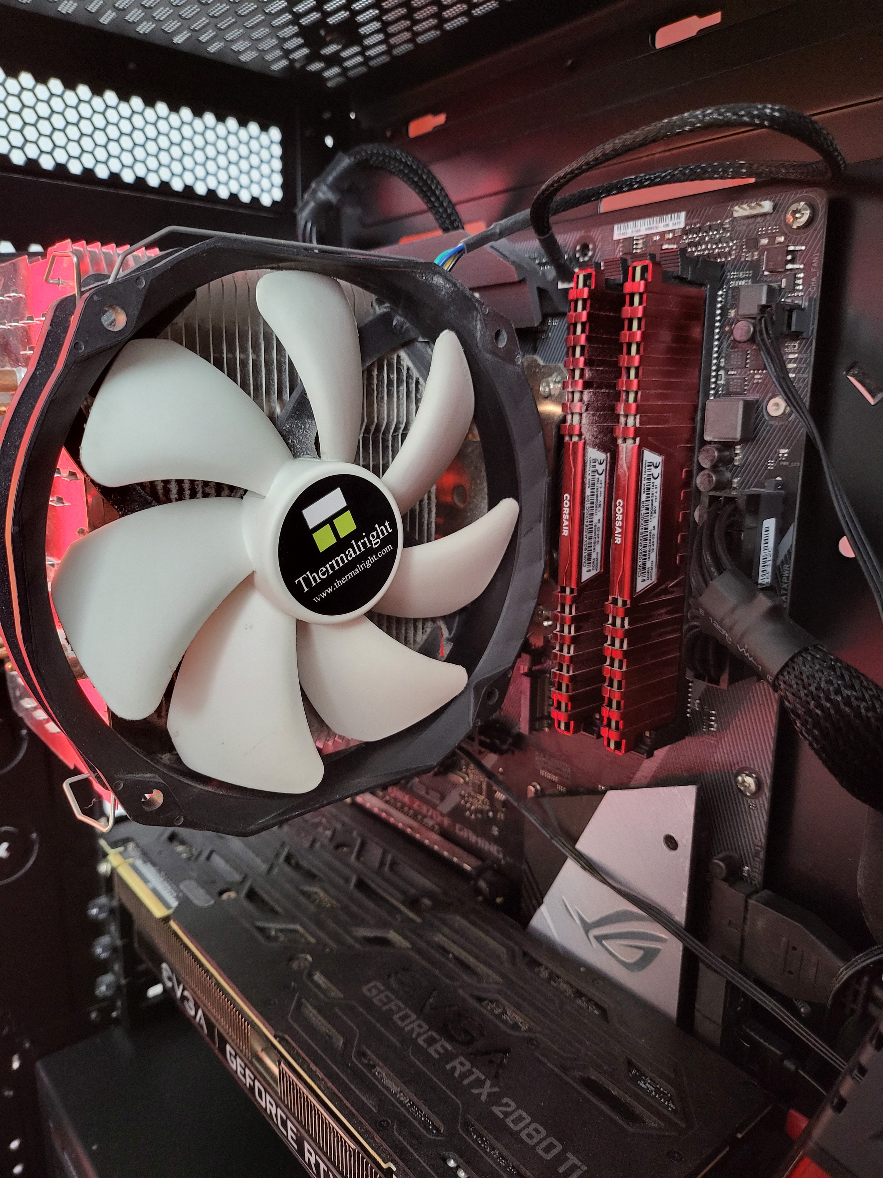

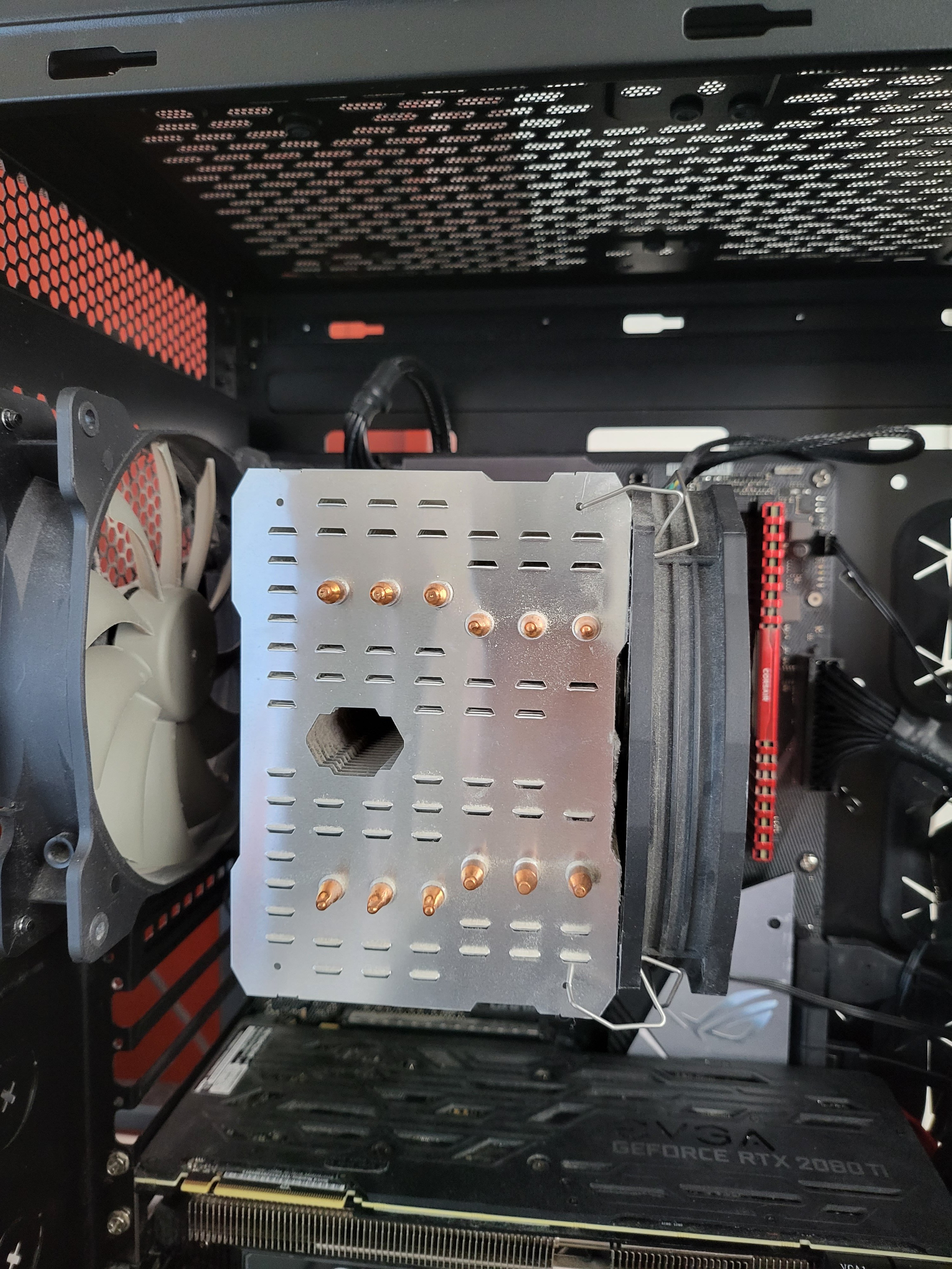

Huhu DreckSpatz,
mal was Anderes, das nicht den Ram betrifft. Schau mal ob dein Kühler reicht und die Halterung für den Am4 Sockel dabei ist. Sonst wird es beim Umbau schnell frustig. Kommst ja von einem Intelsystem das nicht ganz taufrisch ist.
LG
Reaktionen: HerrRossi
Hi,
Danke für den Hinweis.
Ich weiß nichtmal was ich für einen CPU Kühler drauf habe.
Der PC wurde damals von meinem Ex-Schwager zusammengestellt und zusammengebaut. Hab mal ein paar Bilder angehängt. Eine andere Halterung habe ich für den nichtmehr. Kann man im Prinzip jeden CPU Kühler für jede Plattform verwenden? Im dümmsten Fall würde ich einen neuen CPU Kühler kaufen, wäre aber schön wenn der funktionieren würde.
Kann man sich dann einfach so eine AM4 Halterung bestellen und aufs Mainboard Schrauben?
