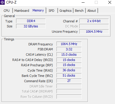

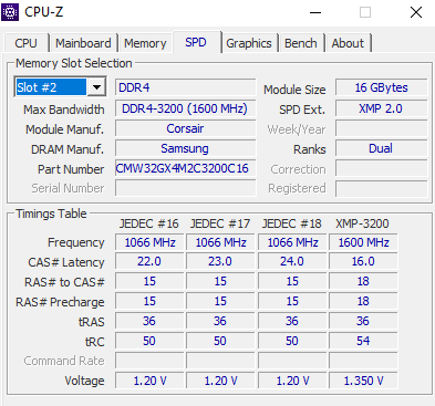

Welchen GENAU? Läuft der RAM im Dual Channel und ist XMP aktiviert?
Wie finde ich das heraus?

Ich nehme mal an der Ram läuft also im Dual Channel mit XMP 2.0?
