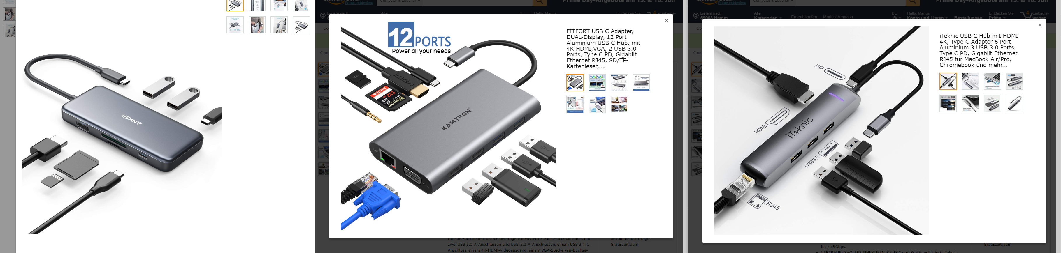

Hallo. Ich war auf der Suche nach einem USB-C Hub.
Meine Suche
Ein Hub - am besten USB-C oder 3.1 wo ich folgende Dinge anschließen kann:
  • portable SSD Karten (USB-C Schnittstelle)
  • (micro) SD Karten
  • AUX (Kopfhörer)
  • und USB Geräte (Maus, Stick,...)
Eventuell auch ein HDMI Port... ein Ethernet Anschluss... wie dem auch sei.
Da gibt es vieele Lösungen. Aber...
Der Clou & Meine Frage
schaut euch mal das Bild hier an
796831
fast jede SSD hat einen USB-C Eingang.
Und fast jeder "HUB" der mir da begegnet ist hat SD, Micro-SD und 3x USB und ein paar mehr Anschlüsse...
796832

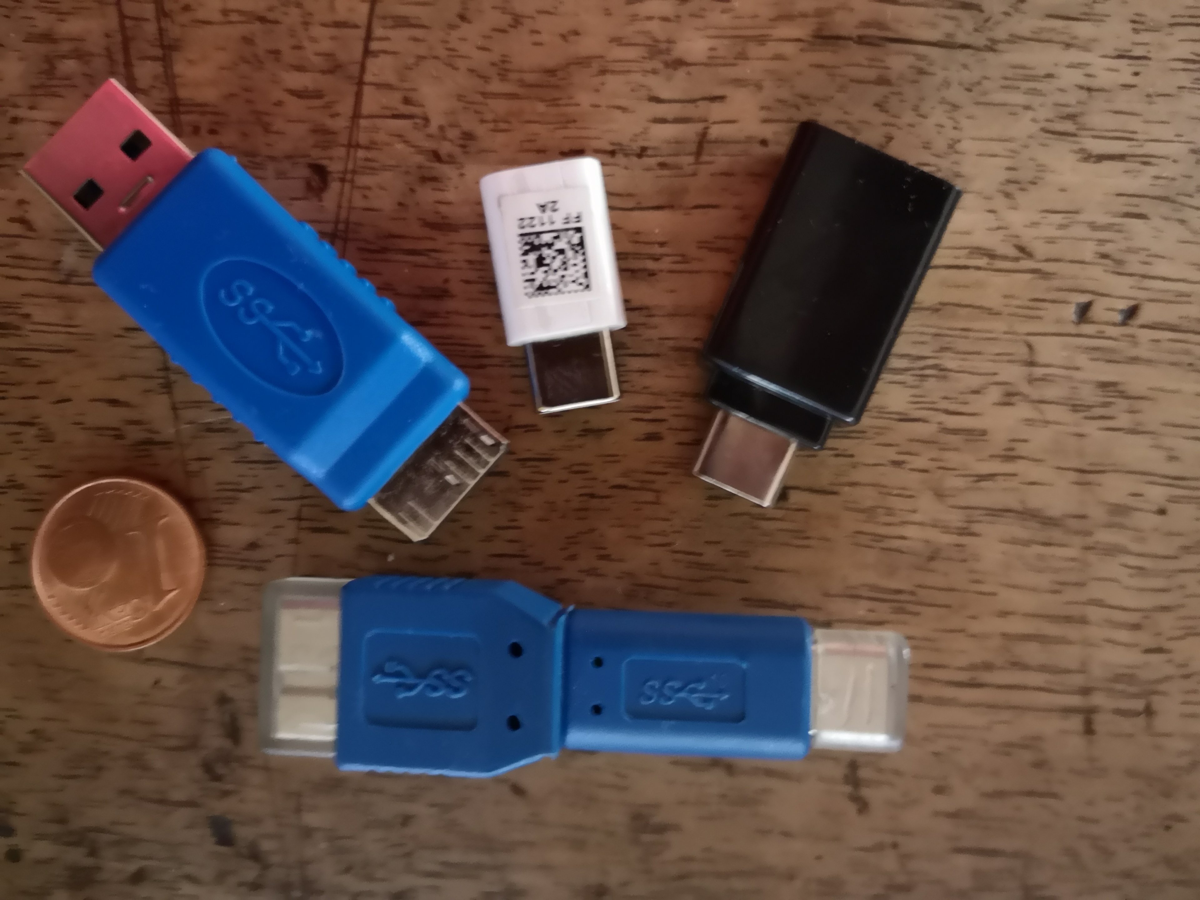

... ist die Datengeschwindigkeit von einer SSD mit einem USB-C Eingang bis hin zu einem USB 3.0 Anschluss (der HUB) durch einen Adapter (USB-C zu USB) immer noch zu maximalen Leistungen fähig?
Ich finde das extrem seltsam. Gerade wenn man sich noch teurere SSDs anschaut, die Datenübertragungsraten von 2.800 MB/s haben. Und vorallem brauche ich dann ja andauernd zich solcher USB-C zu USB Adaptern. Vorallem auch deswegen, weil mein Laptop gar kein USB-C Anschluss hat. Nirgendswo. Also stecke ich das Hub immer per USB-C zu USB Adapter da rein. Und dann sollen echt all diese Verbindungen daran schnell funktionieren? 3x USB - da hängen dann SSD's dran - 1x 4K zu nem Monitor - 1x micro SD Karte - ernsthaft? Klappt das wirklich?
Diese ganze Adapter-Sache macht mich grade total fertig.

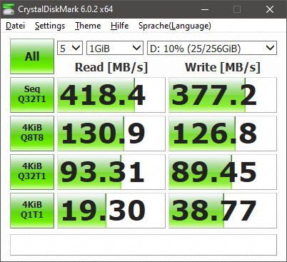

Ja, für mich funktioniert das, 3K Monitor (alternate Displaymode mit Soundausgabe), Gigabit Ethernet (Realtek Chip im HUB über USB), Strom (PD mit 60WATT) und 3 USB3 Anschlüsse.
Das ganze nicht mal über Thunderbold, sondern USB3.1 Gen2.
Mal eben einen Benchmark am HUB gemacht, ist für mich ausreichend und unterscheidet sich nicht von dem internen USB3 A Anschluss. Und nein, es kommt bei Dateiübertragungen nicht zu Rucklern am Bildschirm oder Netzwerkabbrüchen.

Dass der Adapter dort nicht die Magie macht war mir klar ^^ Nur wie groß ist der potentielle Verlust von USB-C auf USB 3.0 (per Adapter) ?
abcddcba schrieb:
Was für ein Laptop hast du denn überhaupt? Welche Anschlüsse hat er? USB 3.x?
Hier mein Laptop - er hat 2x USB 3.0 und 1x USB 2.0.
Über einen der 3.0'er Ports würde ich mit diesen USB-C Hubs also maximal 5 Gbit/s haben? Das entspricht 1000 MB/s ? Damit bin ich auch komplett zufrieden, dann laufen eben manche Anschlüsse langsamer, aber gut.
Wenn USB 3.0 5Gbit/s hat - wie viel hat dann USB-C?
USB C ist nur ein Stecker und sagt allein nichts über Geschwindigkeit / USB-Features aus.
