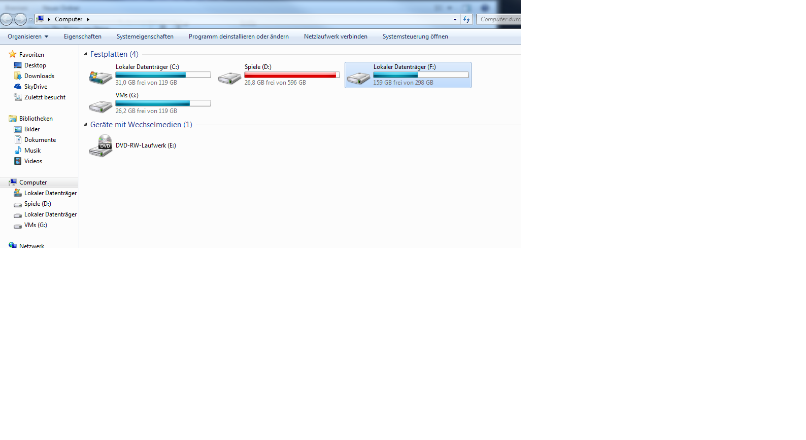

ich habe hier eine USB Festplatte von meiner Schwester liegen. Auf dieser sind 149 GB verwendbar. Ist die Festplatte angeschlossen wird angezeigt das ca 10 Gb frei sind. Also sollten ja ca 140 Gb Daten auf der Festplatte sein.

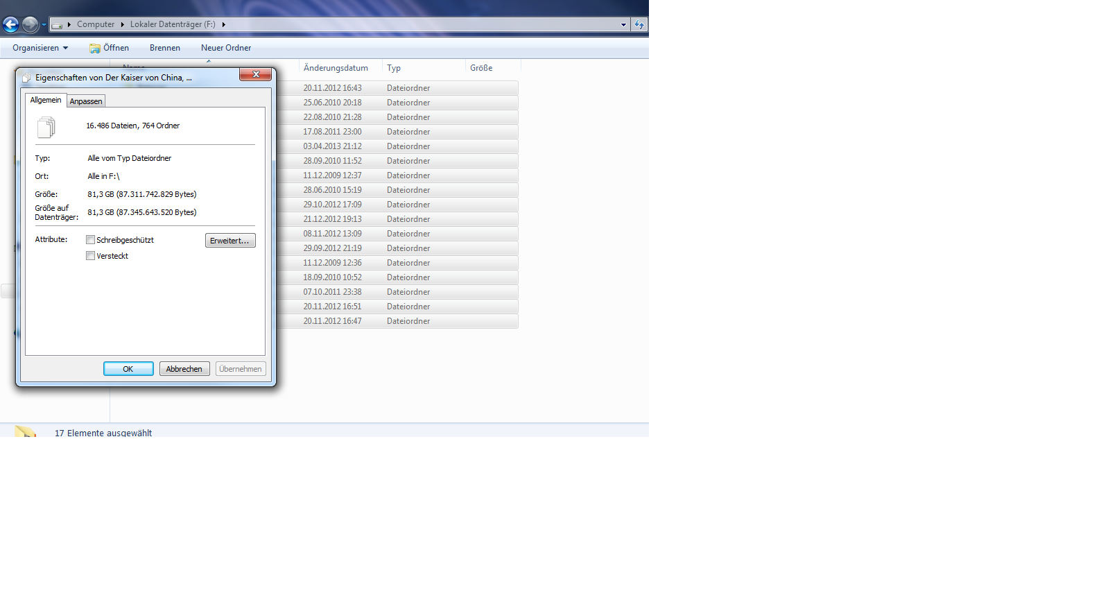

Öffne ich die Festplatte aber nun über den Explorer werden mir nur Ordner und Dateien angezeigt die insgesammt 80 Gb groß sind. Es fehler also 60 GB Dateien. Nun kann ich aber auf der Festplatte über die Suche einen Ordner finden der im Explorer nicht angezeigt wird. Suche ich nach Ordner X finde ich ihn. Mit Inhalt und kann alle Dateien abspielen (Ist ein Hörbuch) Im Suchergebnis steht auch der Ort des Ordners. Und da wird mir genau der Laufwerksbuchstabe der USB Festplatte angegeben. (Kein Unterordner auf der USB Festplatte) Nur kann man den Ordner dort halt einfach nur mit Hilfe der Suche sehen?!?!

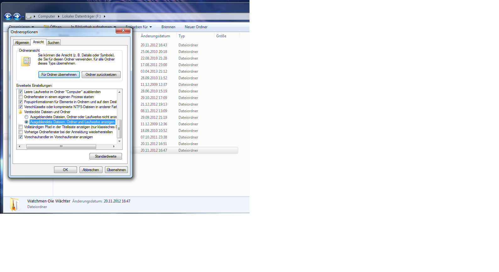

1. Versteckte Dateien gibt es keine. Zumindest werden keine weiteren Dateien angezeigt wenn ich versteckte Dateien einblenden lasse.

Nun würde ich gerne die Dateien irgendwie retten / kopieren und zwar so das ich Sie am Ende wieder sehe. Klar könnte ich über die Suche die Ordner finden. Nur kenne ich nur 3 Ordner mit Namen die fehlen.

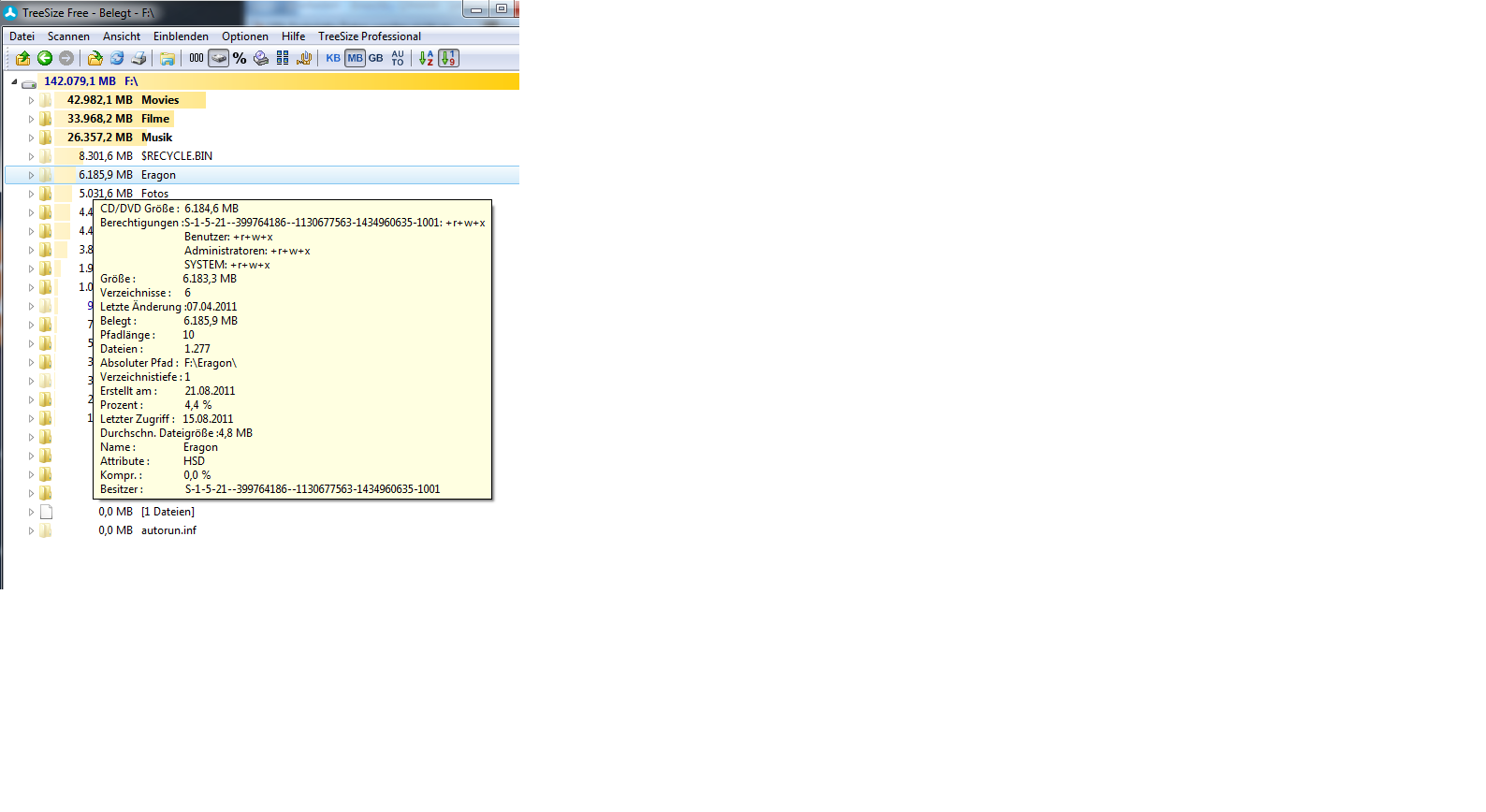

Nimm dir ein Tool wie TreeSize und lass dir damit die Verwendung anzeigen.

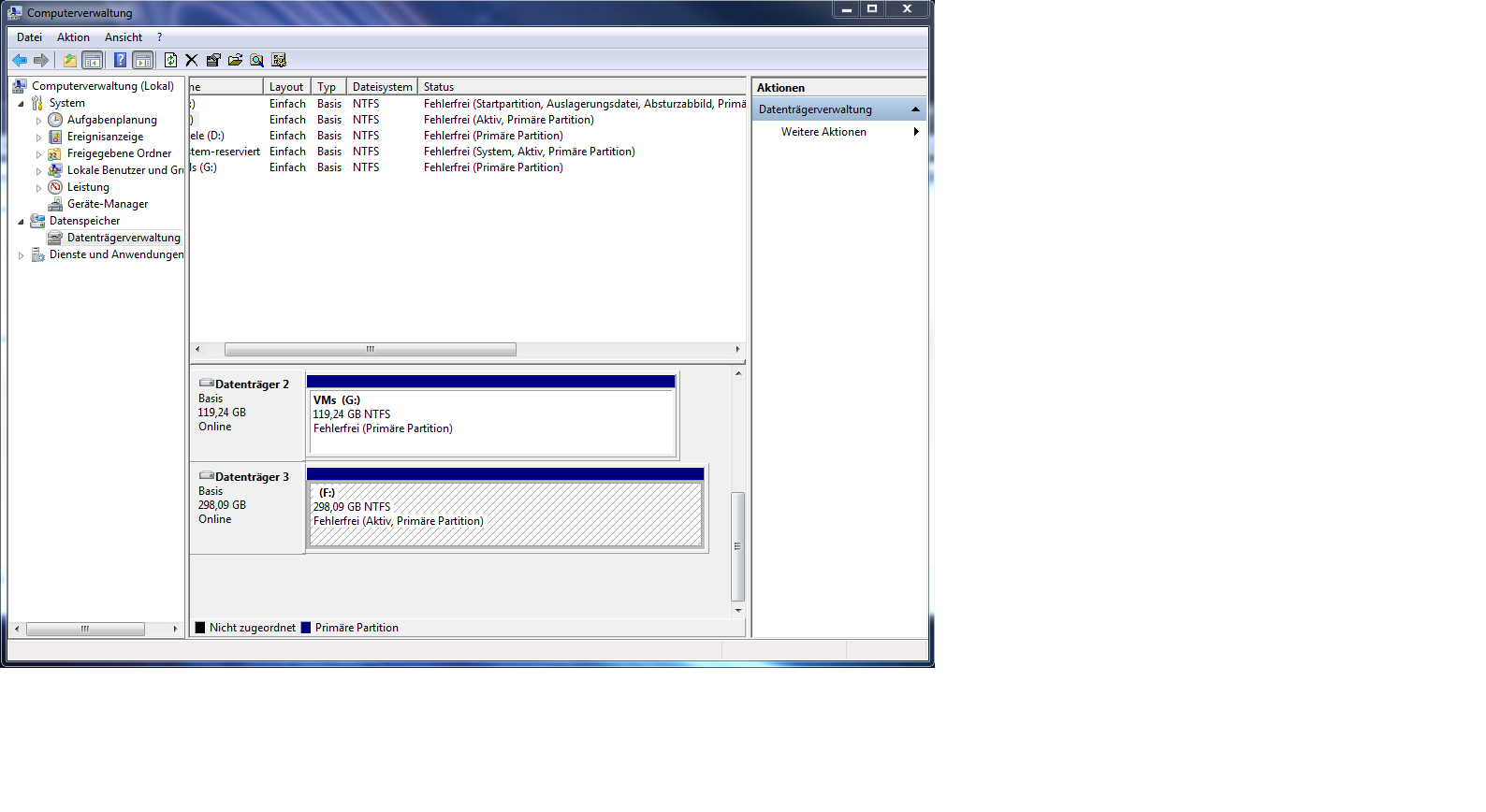

Mach einen Screenshot der Datenträgerverwaltung um sicherzugehen und lade ihn hier hoch.

Lösche den Ordner RecycleBin, dann haben wir schonmal ca 8GB gewonnen.
Wenn du den Ordner Eragon nicht brauchst, lösche ihn per TreeSize. Kannst du den Ordner anzeigen, wenn du die Adresse per Hand eingibst?
Gruß.
Per Hand geht es schon. Nur Löschen des Recyle Bins geht nicht über Treesize. Er meckert dann die Dateien wurden nicht gefunden. Mit treesize konnte ich nun wenigstens die Übersicht aller Ordner einsehen.. ob Sie nun angezeigt werden oder nicht und kopiere Sie gerade mit Getdataback auf eine weitere Festplatte. Sofern das nicht schief geht, sollte mir das reichen.
