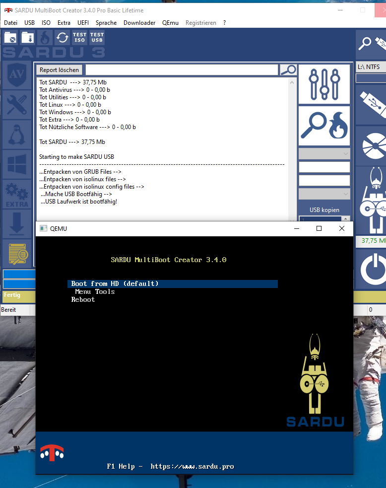

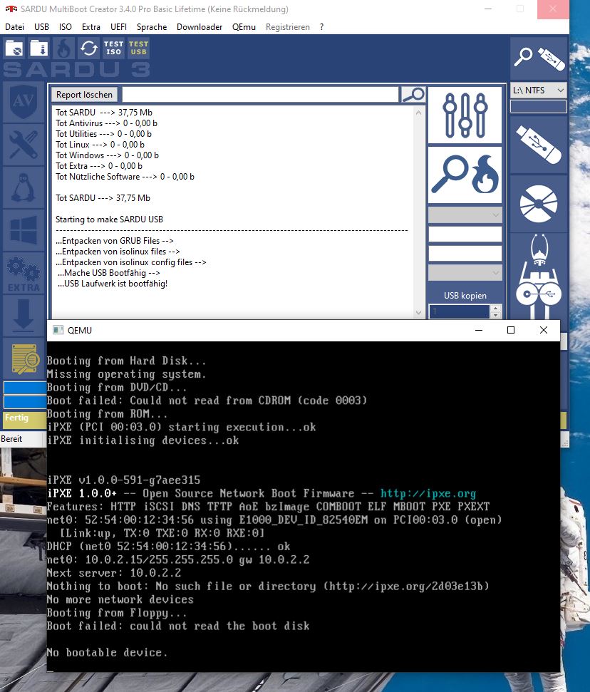

Hier mal ein Bild mit der Meldung vom Stick der ja laut SARDU bootfähig ist und vorher auch immer war:

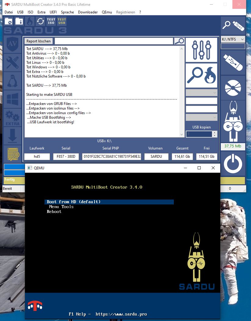

und hier ein Bild von einem Stick der gerade bootfähig gemacht wurde und einwandfrei funktioniert:
wie kann es sein das der Stick trotzdem er ja komplett CLEAN ist und frisch formatiert nicht mehr funktioniert? Zum Glück habe Ich nur einen alten und nicht einen meiner Top Sticks für Ventoy benutzt. Hat jemand noch Tipps oder ist der Stick jetzt Schrott?

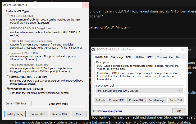

Habe ein Tool gefunden welches das reparieren könnte:
https://www.com-magazin.de/tipps-tricks/mbr/mbr-pbr-reparieren-963687.html
leider auch damit keinen Erfolg. Finde es echt blöd das Ventoy einen nicht darauf aufmerksam macht das es diesen MBR verändert und der Stick dann für andere Boot nicht mehr zu gebrauchen ist.
