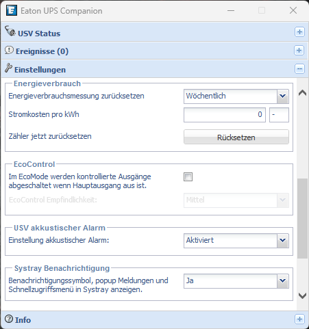

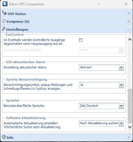

Hallo Zusammen
Ich schliesse mich gerne an:
Ich möchte meine USV's redimensionieren.
Aktuelles Setup: 2x grössere Whiteboxes (Server) 2x Switches (1x davon POE mit 3xUnifi AP) 1x Firewall 1xModem und 2 lowpower PCs daran. Verbrauch gem. Mystorm Adapter ca 150W. Die 2 Server werden von je einer APC 390W USV gestützt und die anderen Komponenten von einer EATON Pro 400W.
Nun da alles in einem Rack verbaut ist, würde ich am liebsten eine Rack USV einbauen. Bin auf folgendes Angebot gestoßen:
Powerwalker VI 3000 RLE​
https://www.galaxus.ch/de/s1/produc...00-va-1800-w-line-interaktiv-usv-usv-12766090
Ist zwar um einiges überdimensioniert, aber das einzige Modell mit 8x Anschlüssen.
Gibt es irgendwelche Nachteile, so eine überdimensionierte USV zu nehmen?
Ich habe mich auch bezüglich der VI 1500 informiert, diese hat aber nur 4 Anschlüsse.
Warum ich wechseln möchte:
Aus 3 USV auf eine zu reduzieren. Ich bringe bei den APCs USVs irgendwie den Stecker nicht korrekt rein, so dass bei der kleinsten Berührung ein bztztzbzt hört und dann der respektive Server down ist.
Zudem habe ich festgestellt, dass die EATON aktuell ziemlich viel an Eigenbedarf verbraucht. Ca. 20W im Idle?
Was meint ihr?
