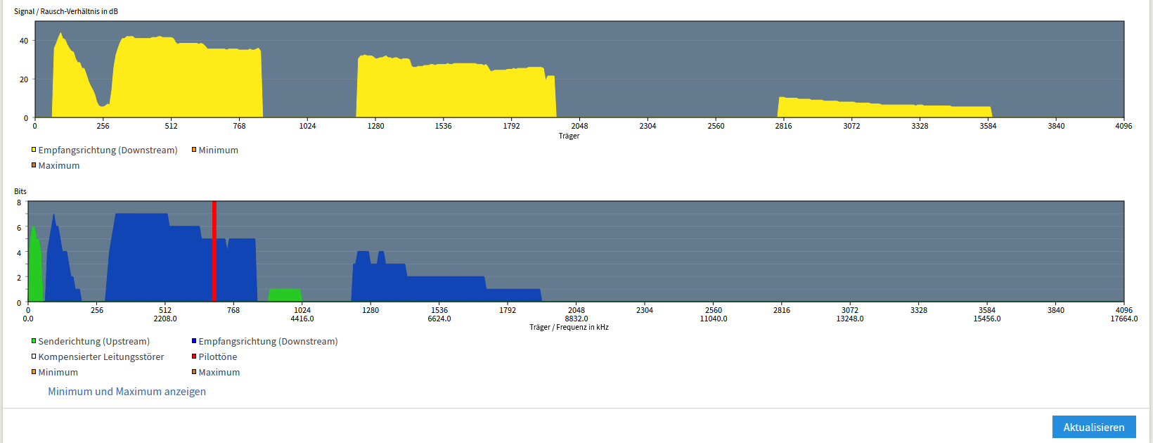

Wenn die 220m Leitungslänge stimmen ist das deutlich zu wenig Leitungskapazität.
Zeig mal Screenshots vom Spektrum.

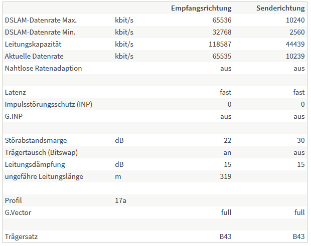

So sieht es (bei mir) aus, wenn Vectoring aktiv ist:
(VDSL2 17a G.Vector ITU G.993.5)
Reaktionen: remind13
Hab mit Gmaps nochmal bisschen genauer nachgeschaut sind 240m +-
