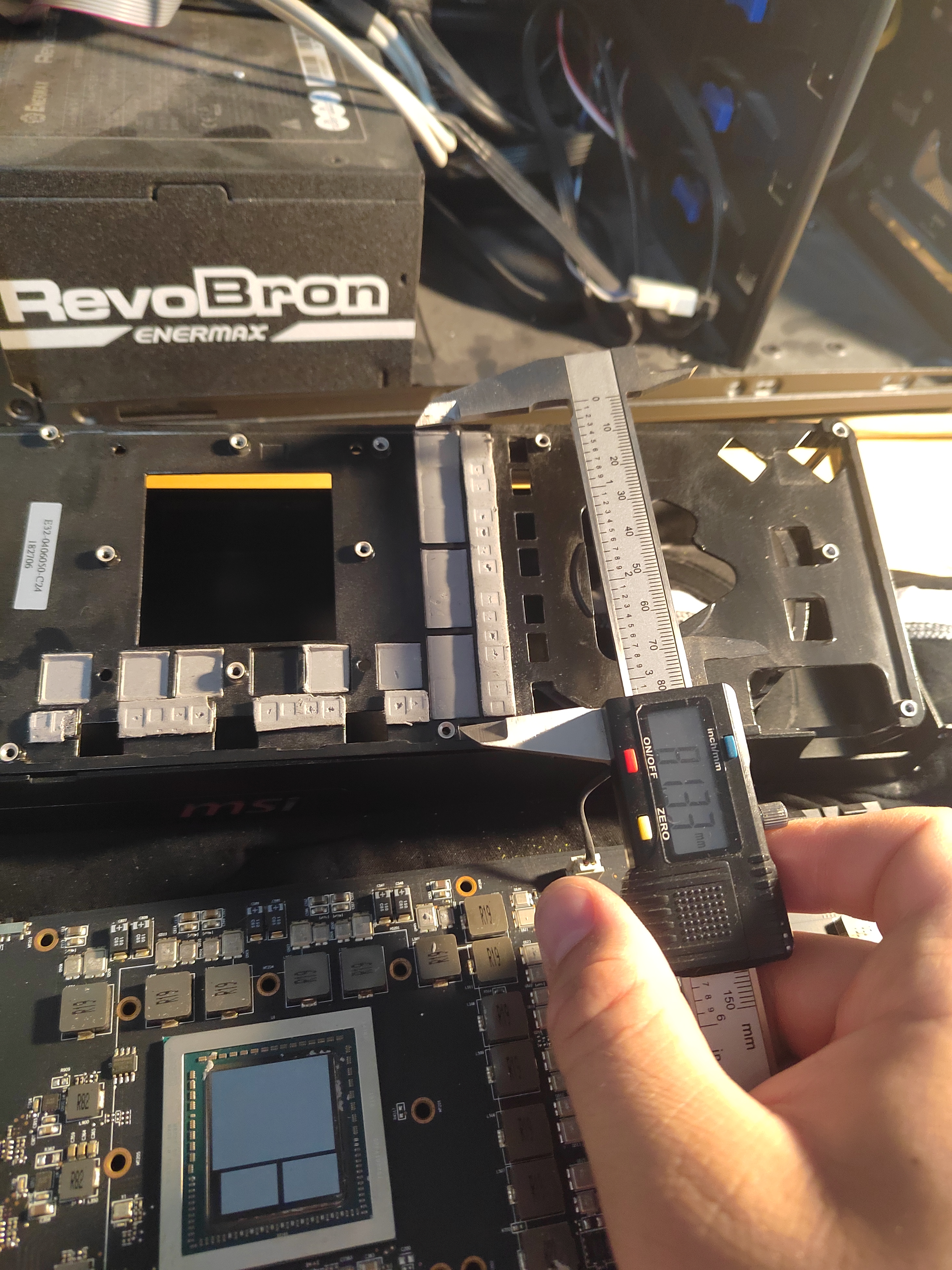

Heute mal die Karte gereinigt und gesehen dass ein Kühlpad komplett fehlt.
Die Karte war neu und ich habe sie heute das erste Mal geöffnet
Sollte nicht sein, aber ein Problem kann das nicht sein.
Das ist ein Pad für eine Spule und die können beliebig heiß werden.
Das ist nur eine Metallkappe mit etwas aufgewickeltem Kupferdraht drin.
Die werden meist mit gekühlt, damit sie weniger Wärme ins PCB pumpen und um das Spulenfiepen zu dämpfen.
Was gekühlt werden muss sind die Mosfets und da sehe ich überall Pads.
