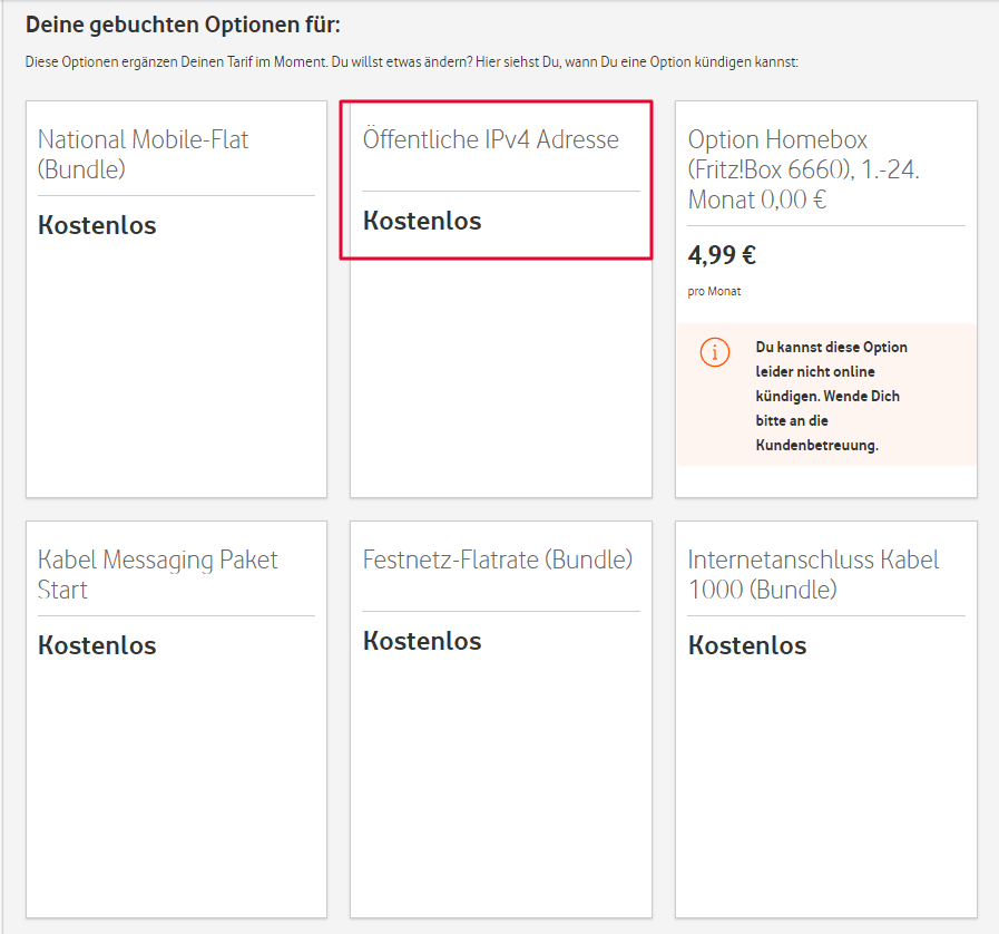

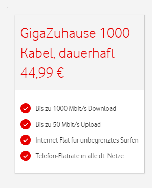

Bei der Telekom, Vodafone Kabel / DSL und o2 bekommst du eine IPv4, bei Vodafone Kabel musst du dafür die Hotline anrufen und die kostenlose Option IPv4 zubuchen lassen.
Reaktionen: emulbetsup
ich dachte ipv4 gibts nur bei buisiness bei kabel vodafone?
Nö, du verwechselst IPv4, mit fester IPv4, die gibt es nur für Business.
Reaktionen: usmave
Mit fester IP wusste, dachte aber dass es nur noch DS Lite mit ipv6 bei VF Kabel gibt. das ist echt Bombe, Danke
Reaktionen: Lee Monade
