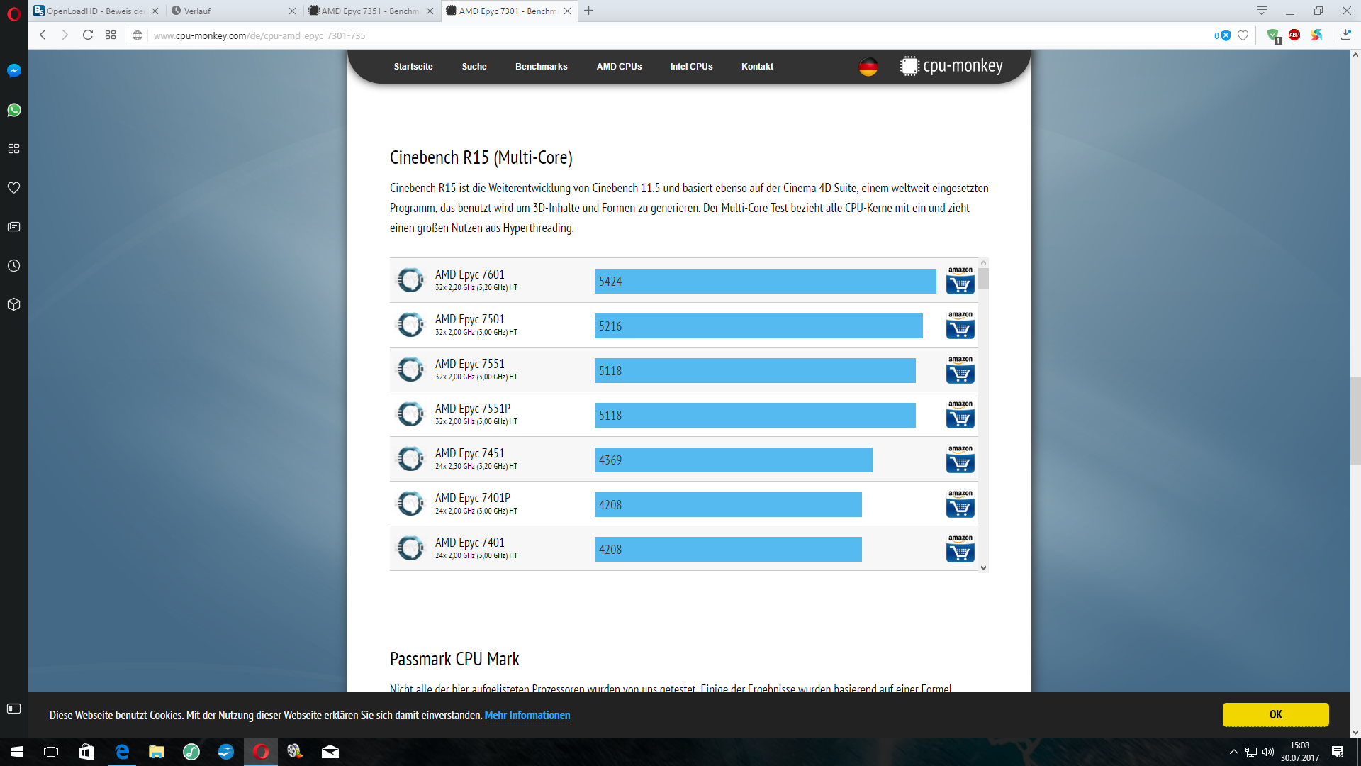

Letztendlich hängt es von der Nutzung ab , und wie die verwendete Software lizensiert wird ... - pro System = viele Kerne gut , pro Kern = viele Kerne schlecht .... . Bei Cinebench skaliert der Ryzen gut 1700x@3,4GHZ 8 cores = 1567 CB , TR 16 Cores @3,4 GHZ = 3102 CB , skaliert zu 99 % , 7601 x2 = 5546 CB - was ich ziemlich niedrig finde - sollte eigentlich höher sein , zwar ist der Base Takt mit 2,2 Ghz niedriger jedoch nicht so massiv das 64 Kerne nicht mal die doppelte Leistung eines TR16 schaffen
https://youtu.be/371IYfCYxiI
http://www.cpu-monkey.com/de/cpu-amd_epyc_7301-735
geht man bei der Testtabelle auf den 7601 32/64 erreicht dieser als Single CPU 5424 CB , daraus wird klar ersichtlich das die 2. CPU kaum etwas bewirkt , Software Bug ? man weiß es ( noch ) nicht
