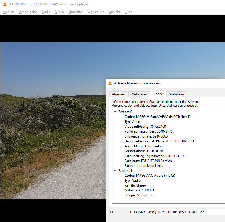

Ich würde vermuten, dass der Video Codec von deiner doch recht alten Hardware nicht in Hardware decodiert werden kann und für Software Decodierung reicht die Power nicht aus.
Welchen Codec nutzt das ruckelnde Video?

Den Codec kann man sich z.B. im VLC anzeigen lassen. Welchem Player nutzt du überhaupt, den Standardplayer von Windows?
Die HD 4000 kann jedenfalls kein HEVC/H.265, das macht also Sinn.
Die GTX970 hat meine ich einen Decoder, aber dafür muss der Treiber passen und der Player auch die Schnittstelle ansprechen können. Welche Treiber wird verwendet und welche Abspielsoftware?
Reaktionen: GTrash81
Ist sehr wahrscheinlich 10Bit 4:2:2 HVEC (gängiges Format) und das können beide Grafikkarten nicht. Es wird also über die CPU decodiert.

Das Video ruckelt mit jeden Player den ich probiert habe:
Deine Hardware kann den Codec (HEVC / h.265) nicht decodieren. Und in Software ist Deine Hardware zu schwach.
Ja, die Grafikkarte decodiert es in Hardware. Wenn sie es denn kann. Und Deine können es eben nicht. Und in Software macht er die CPU. Und dazu ist Deine zu schwach.
